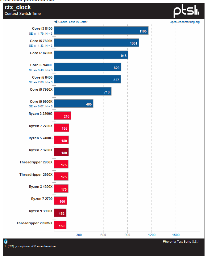

Wenn wir schon bei Spiele sind: schau dir mal Benchmarks an wenn man ein Spiel gleichzeitig aufzeichnet oder Streamt: Spoiler: der 9900K verliert. Context Switching Times sind auch eine gute Aussage zu genereller Systemperformance:
809746
Im Schnitt war der 3900X in Anwendungen zwischen 5-25% schneller als ein 5GHz 9900K, in Spiele bei 1440p ca. 3-4% langsamer (wenn man keine OC RAMs hat). Also ein Viertel Anwendungsperformance für 0-4% Spieleperformance aufzugeben ist hirnrissig. Über Temperatur und Verbrauch eines 5GHz 9900K brauchen wir erst gar nicht zu reden.

Das ist mir neu und wäre normalerweise längst bei Heise publiziert worden. Hast du Quellen, die das belegen? Unabhängig davon, dass ich das noch nie gehört habe, sehe ich Spectre als "Read Only" Sicherheitslücke nicht in der Lage eine Ransomware Attacke großartig zu unterstützen, wo ja Daten verschlüsselt werden (Write). Ransomware wird in 99% der Fälle über E-Mails mit Anhängen übertragen (z.B. docx mit Makro).
Das landet früher oder später schon auf Golem/Heise etc, aber nicht solange es unterschwellig nur wenig Verwendung findet. Das ich das hier nicht verlinken kann sollte klar sein, in die Foren kommt man ohne Einladung sowieso nicht rein. Spectre gibts keine (bekannte) Möglichkeit auf privilege escalation korrekt, für Meltdown aber sehr wohl. Für Spectre ist Maleware im Umlauf die Gaming-Passwörter von Origin/Steam etc. abgreift.

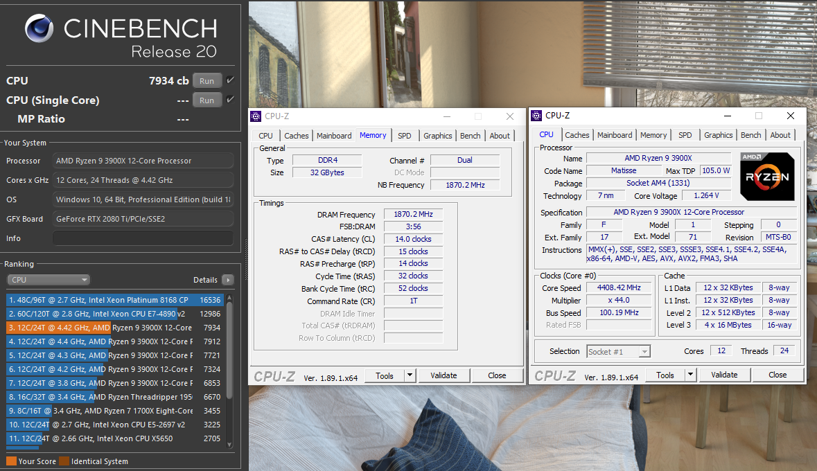

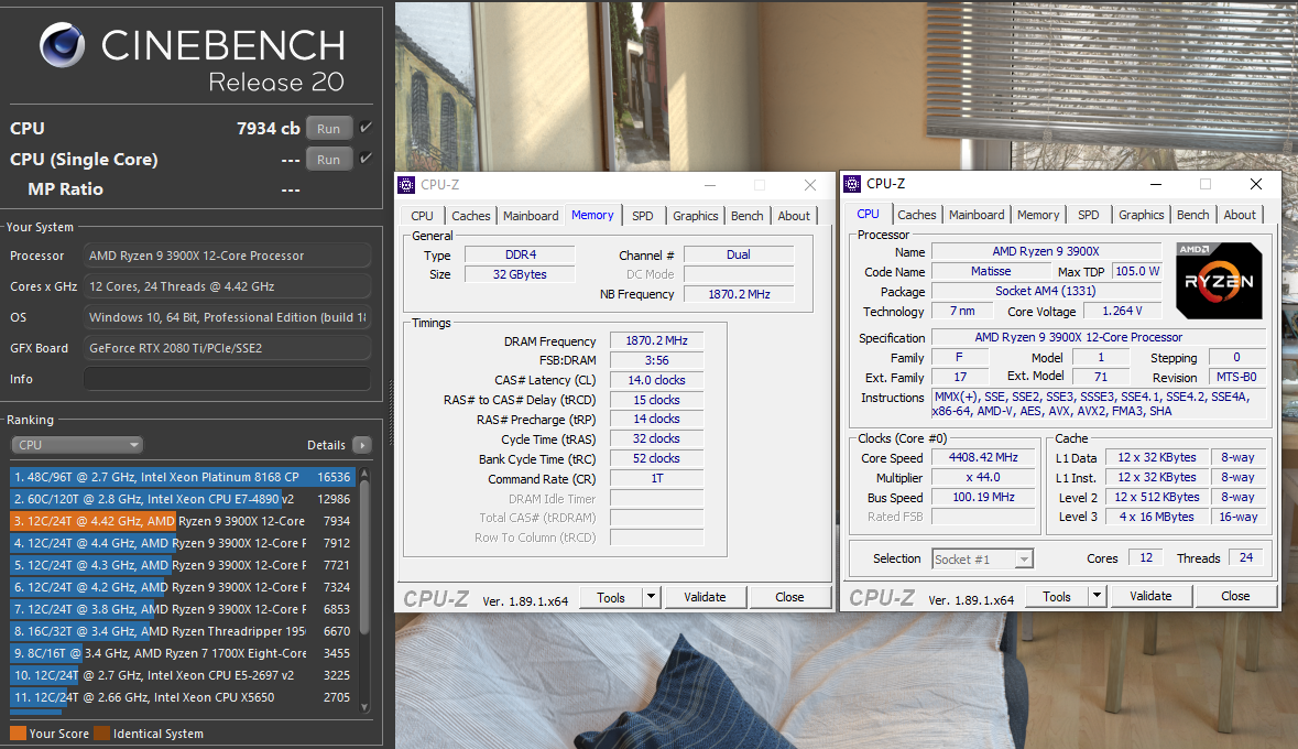

Boah ey, ich gebe es auf =D. Ich wollte die 8000er Marke knacken, aber ich kann nichts mehr machen. Ich könnte dem Kerlchen jetzt noch 1.5V geben, damit wird es wohl klappen, vorher selbst mit Feintuning über den BCLK nicht ^^. Bei 7943 Punkten und 4.42Ghz Allcore bei 1.42V streiche ich erstmal die Segel.
Meinen RAM habe ich heute mit MEMTEST komplett durchlaufen lassen auf 1000% und war soweit ohne Fehler, das reicht mir um es als stabil zu bezeichnen. Cinebench läuft tadellos durch, 2h BF5 ohne Probleme.
Jetzt muss ich mir dennoch was einfallen lassen bzgl. der Temperaturen. Zu Weihnachten gibt es dann den 3950X und der wird nicht kühler.
Habe mir jetzt noch eine neue WaKü bestellt mit 420mm, erweiterbar.
Damit werde ich nochmal gut was rausholen können.
Derzeit 360mm-> 420mm
3x120mm-> 3x140mm
27mm Breite-> 35mm Breite
Alu Radiator -> Kupfer Radiator
Und ich kann dass Dingen noch erweitern, falls Bedarf besteht. Gucken wir mal wie sich das so auswirkt. Ob ich damit 4.5Ghz Allcore hinbekomme.
So, erstmal ein kurzes Zwischenfazit.
Die Bastelei ist groß, das OC sehr interessant. Die Ryzen sind wirklich potente Boliden, aber vermutlich eher nichts für mich.
Ich behalte die Plattform jetzt vorerst um zu gucken was ich dann mache. Der Grund ist relativ simpel. So sehr auch immer über die "Hochfrequenz Gamer" gelacht wird, so wenig kann AMD mir das bieten.
Der 9900K ist und bleibt bei BF5 deutlich schneller mit deutlich weniger Drops. Selbst mit 4.4Ghz Allcore, 3733er Speicher CL14 hat der 3900X nicht den Hauch einer Schnitte gegen den 9900K mit 5Ghz Allcore.
Beim 9900K spielt man konstant mit 200FPS und hat Drops auf 180 FPS. Der 3900X schafft auch gelegentlich mal die 200FPS, droped aber schon regelmäßig auf 140 FPS, was sich nicht gut anfühlt.
Außerdem spüre ich zum Ersten Mal das was andere auch bereits beschrieben haben. Die Ryzen haben Inputlag und das nicht zu knapp. Die Core Architektur von Intel fühlt sich deutlich direkter an. Wenn man Casual zockt, oder keine Shooter, dann merkt man den Unterschied bestimmt nicht, weil man es nicht anders kennt, aber wow...der Unterschied ist im direkten Vergleich gravierend.
Das Problem gibt es schon seit der 1. Generation von Ryzen. Schade, wären die Prozessoren taktfester hätte AMD selbst für Freaks wie mich was am Start.
Ich bin das Risiko bewusst eingegangen, von daher ist es für mich ok. Wer weiß wie Intel die kommende Generation verbockt =p.
