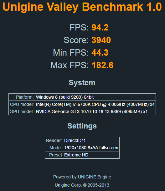

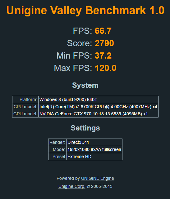

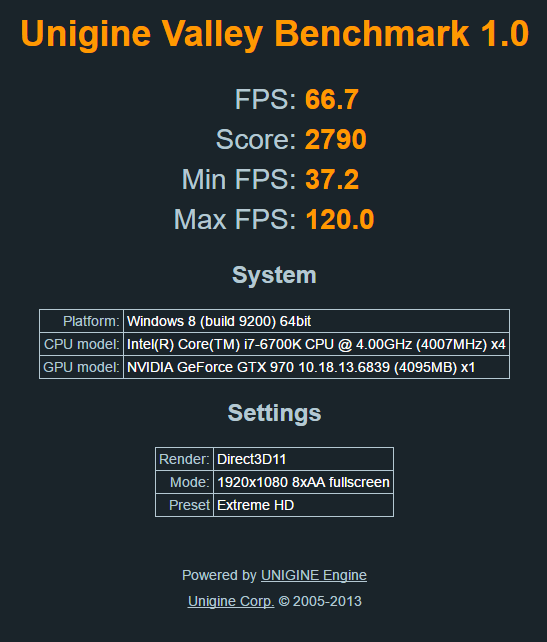

Hier noch ein kleiner Vergleich:
GTX 970 OC 2790 vs. GTX 1070 Stock 3940 = +41.2%
Du hast 2x das Ergebnis der 1070 gepostet, aber wir glauben es dir auch so. :D

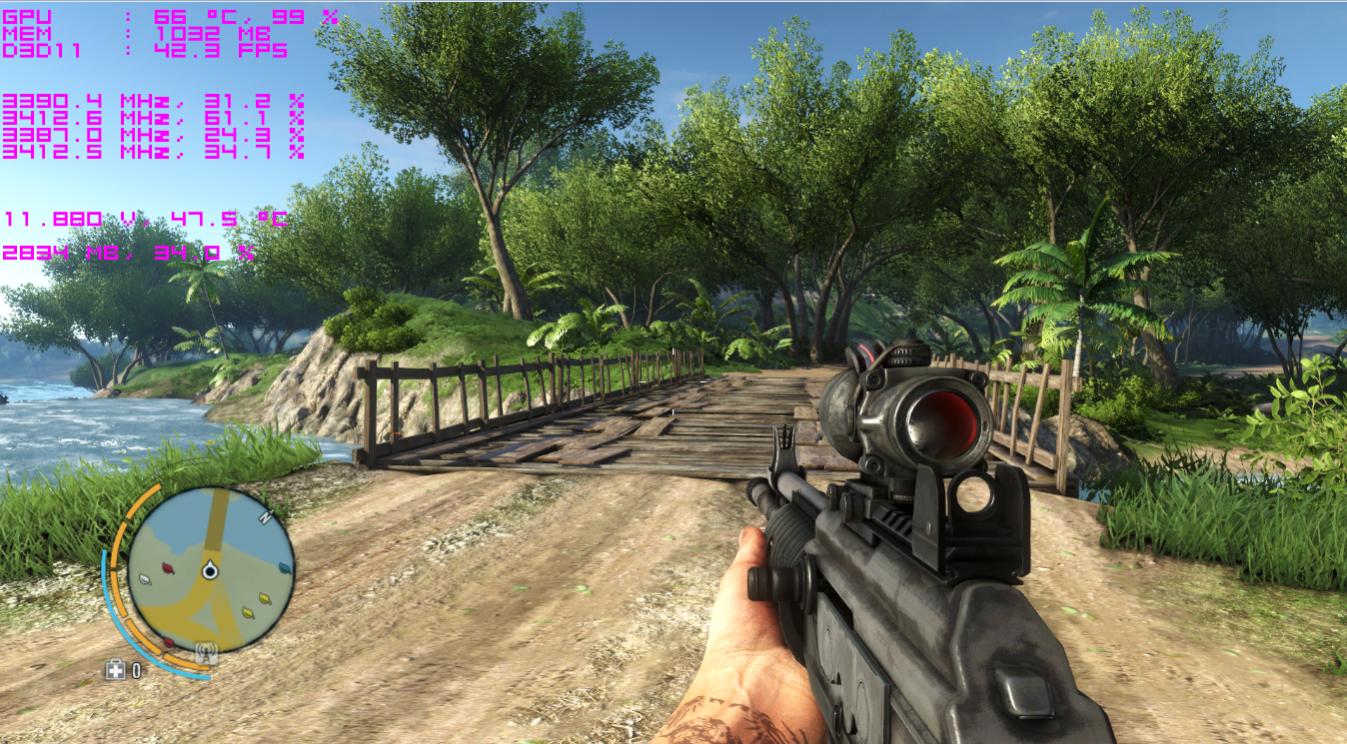

Hm in WQHD würde ich solche Einbrüche wie im ersten Screen von GTA 5 von 45 FPS noch vollziehen können, auch die 68 FPS in Far Cry 3..... hast du die da konstant? Oder merkst du da auch Einbrüche bis unter 50 FPS?
Unterschiede in FPS zwischen 4x MSAA und 8xMSAA habe ich beispielsweise gleich NULL.... lediglich, dass die Auslastung der Karte nach unten geht, die FPS bleiben aber stellenweise gleichbleibend mit Einbrüchen bis unter 50 FPS. Die CPU liegt weiter Oberkante.
Keiner seiner Kerne, ist auch nur annähernd bei 100 Prozent.
Bei mir läuft Core 2 in Far Cry 3 ständig auf 100 Prozent, warum zum Teufel ist das nur so..... ich bleibe dabei, dass könnte auch ein Indikator sein bei der schlechten Performance in Fallout 4. Das kanns doch nicht sein, dass der 5820k so ins Schwitzen kommt??
Hm bei HISN war die Auslastung wieder deutlich höher, vlt liegt es wirklich an der schlechteren Singlecore Performance der hexa und octas....
Er hat auch im Stadtkern über 70 FPS, aber das auch konstant?
Also Far Cry 3 ist ein Game wo die CPU nicht wichtig ist .

Bei mir lastet da aber immer ein Kern auf 100 Prozent....

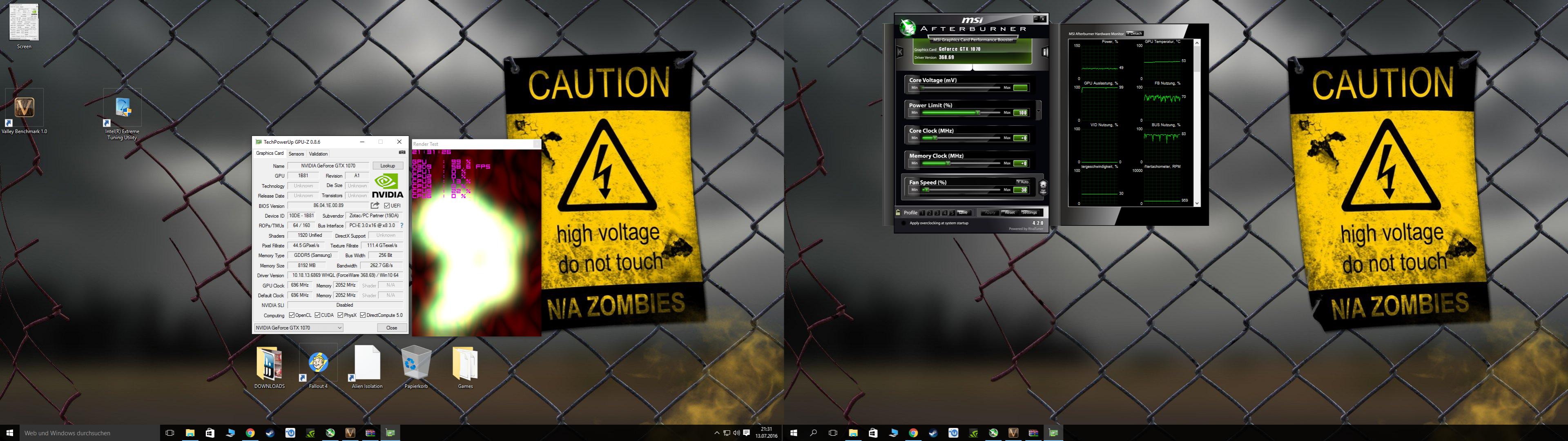

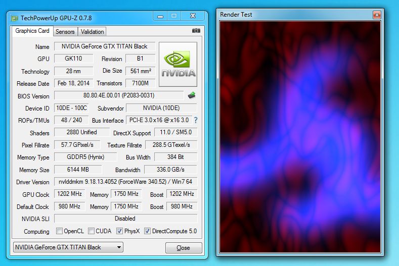

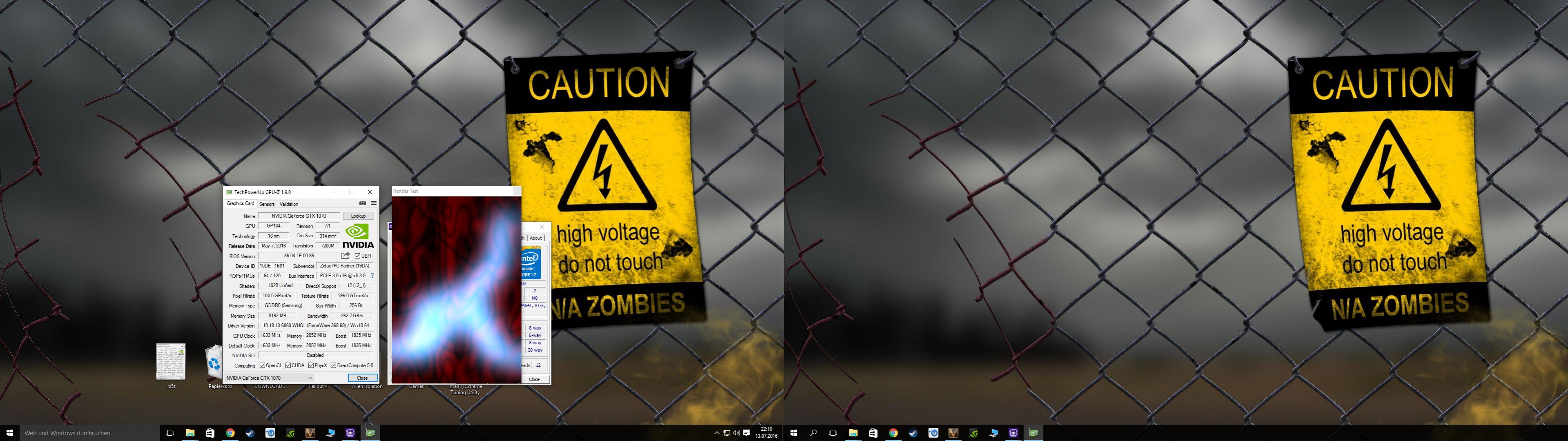

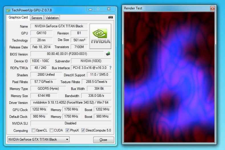

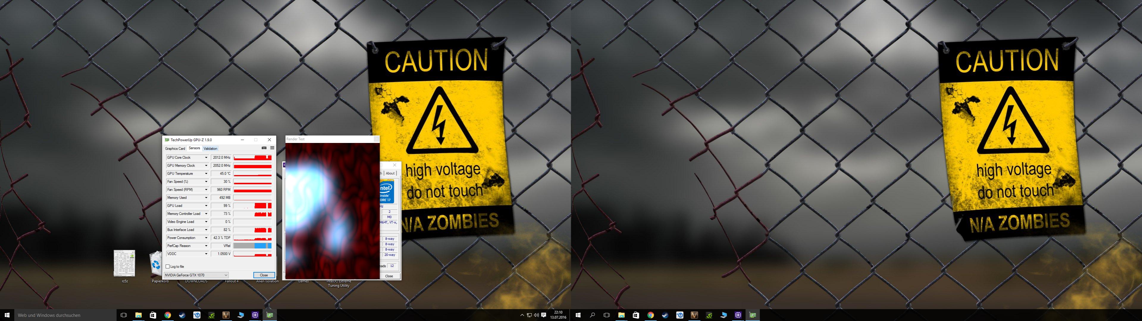

Bist Du mal so lieb und machst uns einen GPU-z-Screen wenn Du das Fragezeichen für den Rendertest neben der Anbindung gedrückt hast, während der Test läuft.

@HSIN

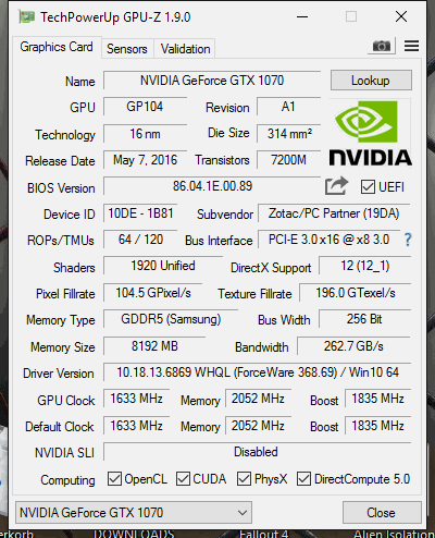

PCI-E 3.0 x16 @ x8 3.0

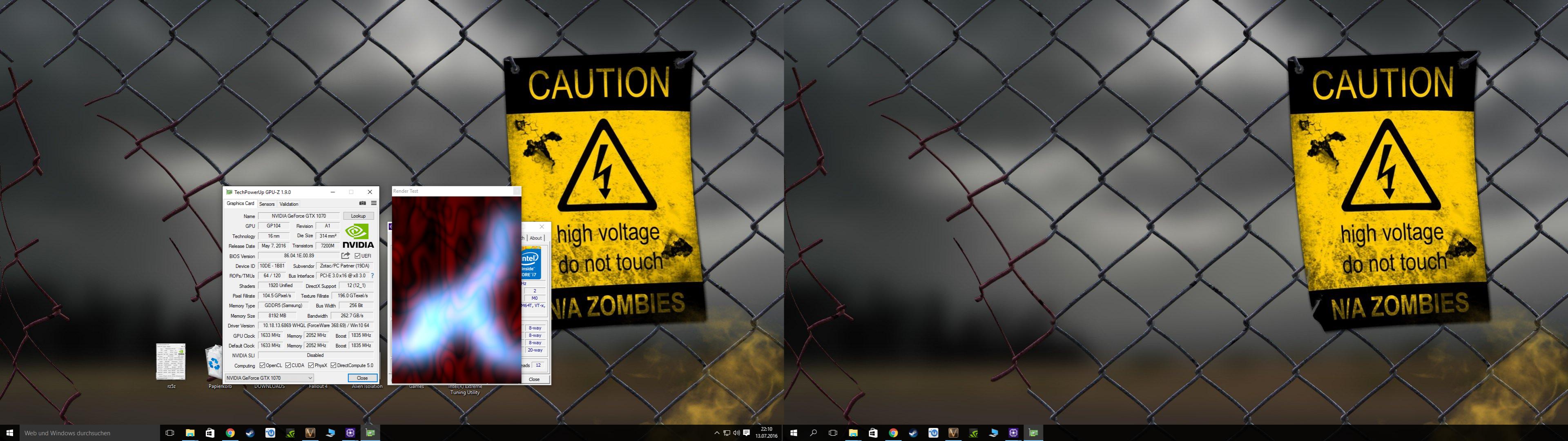

Da haben wir den Übeltäter. Oder warte nimm doch eine aktuelle GPU-Z Version. Hier stimmen nicht mal die Taktraten... Link

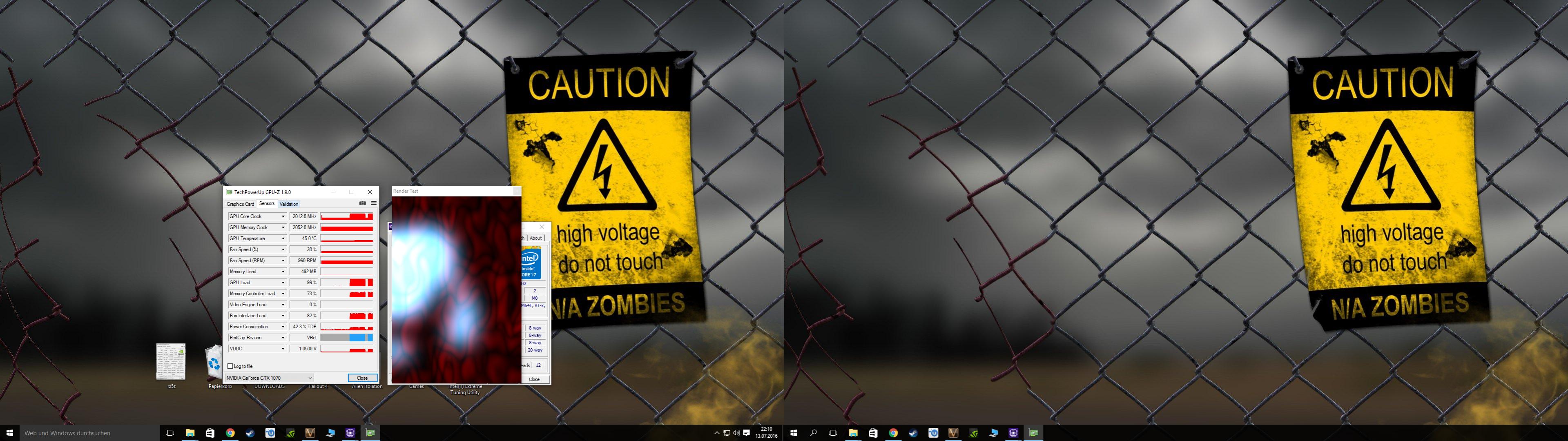

Ok jetzt mit der aktuellen Version
Tatsache, sie nutzt 8 Lanes!!!!

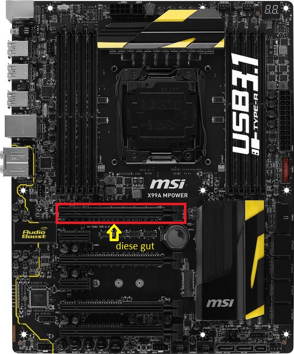

Im welchem Slot steckt die Grafikkarte?
Im ersten ganz oben, ich bin gerade mehr als irritiert :eek:
Aber es wird heisser!!!
