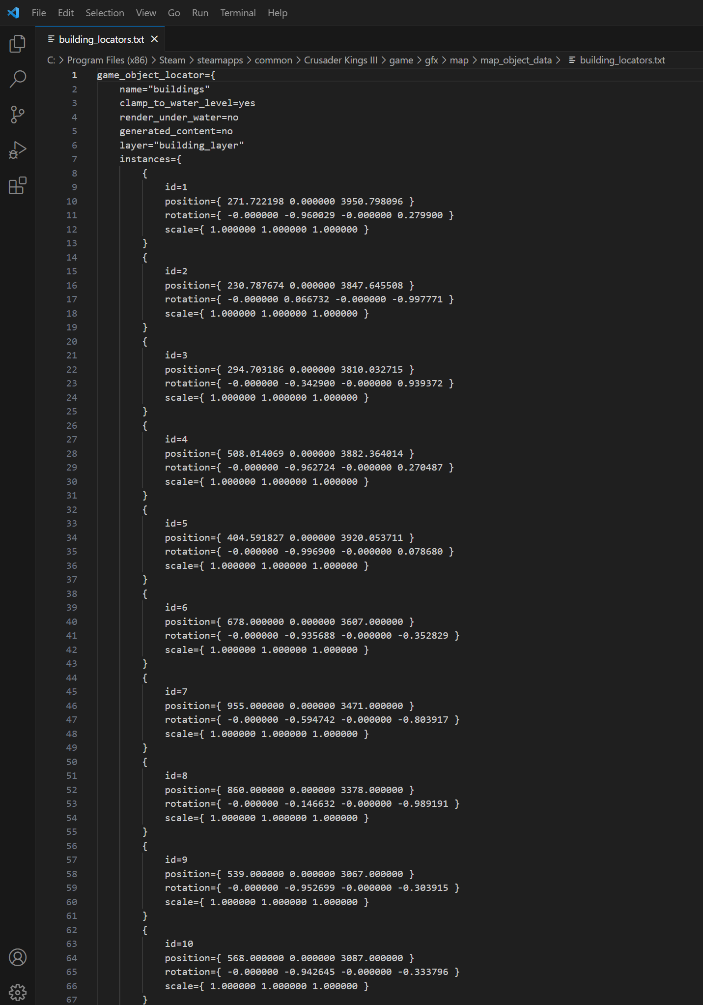

Hallo, ich möchte ein Script erstellen, was bestimmte Einträge in einer Datei per klick invertiert.
Es sind halt über 9000 Textblöcke die bearbeitet werden müssen, per Hand würde das ewig dauern, es handelt sich um Angaben einer x und y Achse. Ich möchte nun das die Werte quasi invertiert werden. Als Beispiel, ist Wert x maximal 8000 und minimum 0 und der Wert im Textblock entspricht 2000, soll er auf 6000 geändert werden. Das selber beim Y Wert.
Aufbau der Datei:
Ich möchte hier vorallem die Positionen invertieren. Bei der Siege Unit Datei die identisch aufgebaut ist, möchte ich auch die Rotations invertieren. Es wäre daher nützlich wenn ich die Dateien einfach per Hand auswählen könnte die bearbeitet werden sollen oder zumindest den Dateinamen in das Fenster eingeben könnte. Eine Oberfläche braucht das nicht, denke das reicht wenn es normal über die Kommandozeile funktioniert. OS ist win 11.
Wenn ich das Script in Visual Studio Code schreiben könnte wäre das super und wenn es dafür eine Anleitung geben würde. Ich würde das gerne lernen und nicht einfach was fertiges bekommen, das dass erstellen von Scripten mir beim erstellen von Mods potential denke ich weiterhelfen könnte.
Was ich außerdem suchen würde, wäre eine Anleitung zu einem Script, mit dem ich automatisiert doppelte Textblöcke deaktivieren könnte, wobei ich da evtl. einen neuen Thread für erstelle, aber vielleicht hat da einer einen Tipp für mich. Und zwar müsste beim doppelten Textblock, entweder dem ersten oder dem zweiten ein "#" for alle Zeilen des Blockes gesetzt werden, oder zumindest vor den brackets des blockes um diesen zu deaktivieren.
Ich hoffe ich habe nichts vergessen zu erwähnen, vielen dank schonmal im Vorraus.^^

Servus, ich würde das JSOn in eine DB-Spalte laden - und dann via SQL zu einem neuen Jason transformieren
Eventuell hier https://jsoneditoronline.org - leider ist dein Sample nur ein Bild sonst könnte mann da etwas versuchen

Nah, es geht darum Map Positionen zu ändern. Ich möchte das das Objekt auf der genau gegenüberliegenden Seite der Map liegt. Invertieren bedeutet hier quasi den entgegengesetzten Wert auf der x und Y Achse zu nehmen. Bei einer Spanne von 0 bis 8000 bei x wäre das bei einem Standard Wert von 2000, 6000

Das hier wäre die komplette Datei falls sich das einer anschauen möchte.

.. ist
Code:
position={ 271.722198/*X*/ 0.000000/*Y*/ 3950.798096/*Z*/ }
und dann?

0 ist denke ich die Höhe. Der Wert ist denke ich aus Engine Technischen gründen drinn und sollte immer gleich bleiben. Der erste und dritte sind x und y
