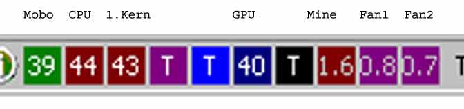

hatte mit einem Gehäuselüfter @800/U 49° C beim surfen. Hab jetzt nen zweiten in die Gehäusewand gebaut auch @800/U und habe jetzt 43 -44 Grad -Everrest Kerntemp 41 Grad.
derzeit sieht die belüftung also so aus, dass:
1. Netzteil mit 120er Lüfter direkt über dem CPU Lüfter
2. 800/U Lüfter direkt hinter dem Mine, der die Luft nach außen saugt
3. 800/U Lüfter in der Seitenwand, der auf die Graka und unter den Mine bläßt
Die 800er machen allerdings nicht gerade viel Wind, sind aber sehr schön leise. Die Front ist noch nicht mit einem Lüfter besetzt. Derzeit brummt der Rechner nur ganz sanft.
Meint ihr es würde etwas bringen, wenn ich mir in die Front noch einen 800er oder 1000er Lüfter reinsetze ? Ich glaube nicht das der Händler zu viel Wärmeleitpaste genommen hat, vermute eher mal das der Heatspreader uneben ist. Aber wie gesagt ich kann nichts daran machen, da ich nicht sicher genug bin um einen Umbau vorzunehmen, hab zwar mal meinen alten Pentium III einige male ein und ausgebaut - aber das Risiko ist mir zu hoch. Gerade mit diesen verflixten Push Pins.
Gibt ja auch den Grundsatz - never Change a running system :D - der gerade für newbies besondere Bedeutung hat :D Aber Danke für eure Antworten
Hier mal die temps von Everest
