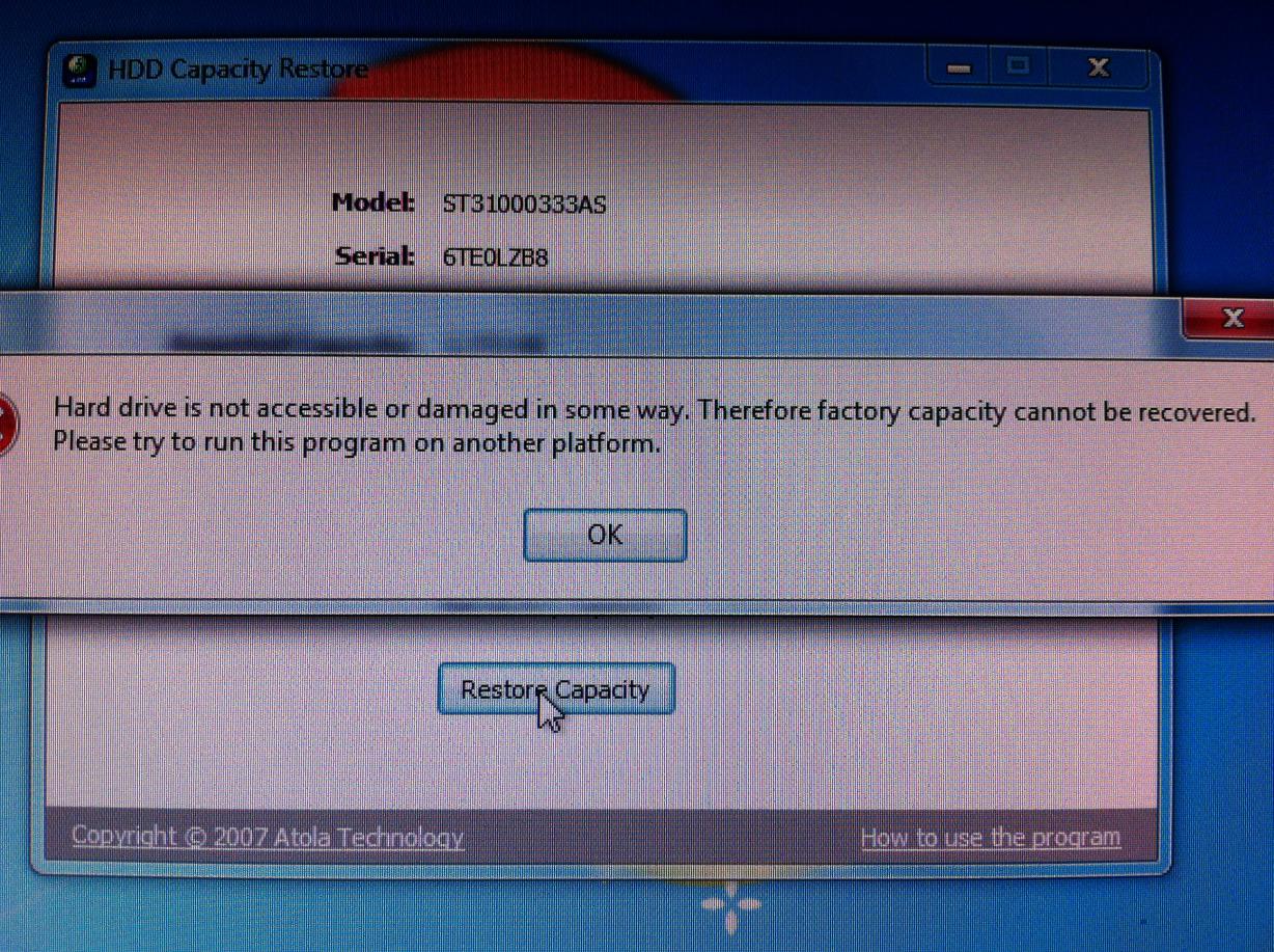

Habe versucht mit dem Tool: Seatool von Seagate die Festplatte wieder komplett herzustellen, leider ohne Erfolg. Nach Auswahl der max. Kapazität wurden lediglich 3,77GB wieder hergestellt.

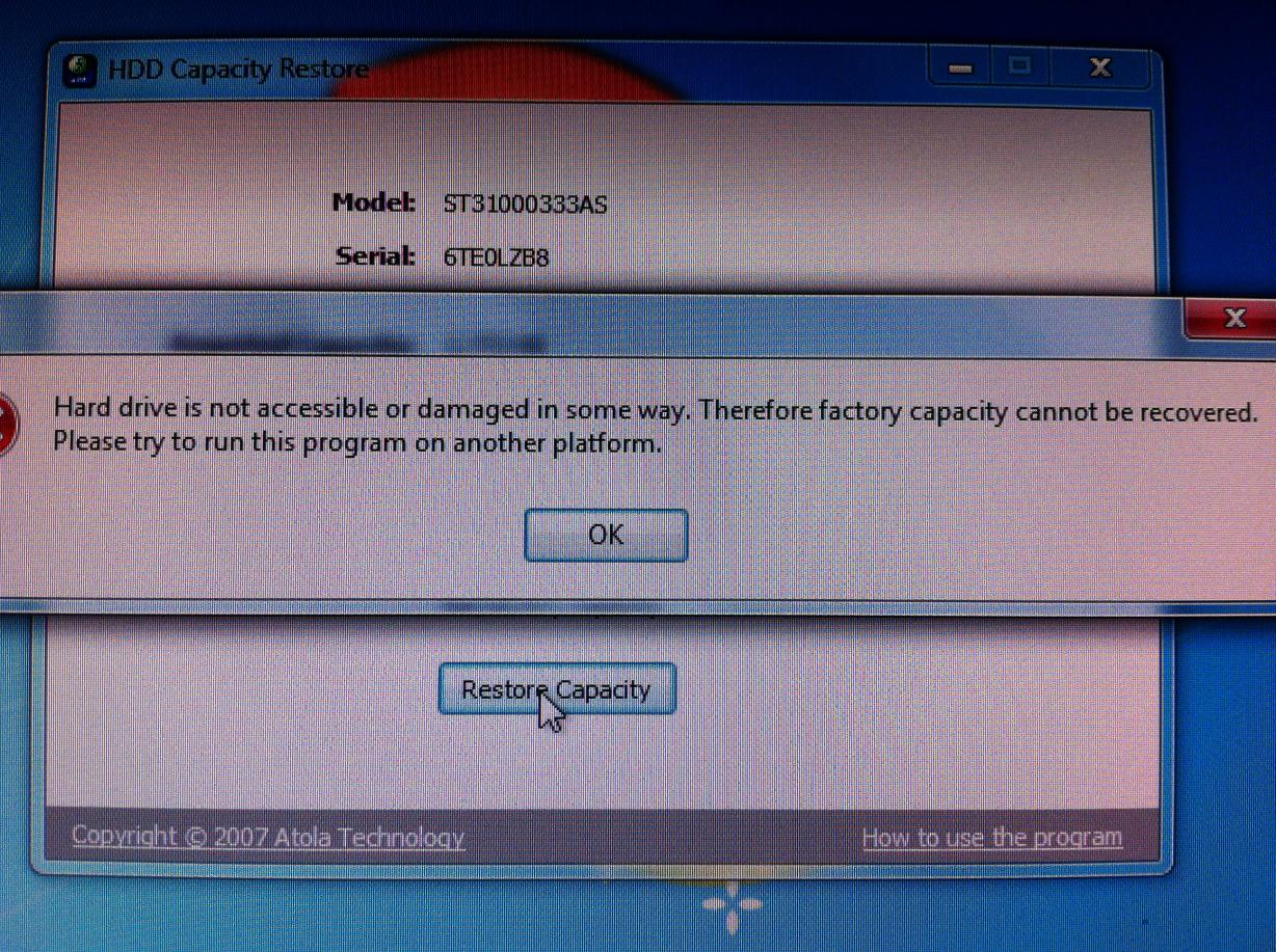

Dann habe ich das Tool: HDD Capacity Restore ausgeführt. Hier sah es erst sehr gut aus, die Festplatte wurde richtig in der Vorschau dargestellt, aber nach Ausführung kam leider folgende Fehlermeldung... siehe erstes Bild

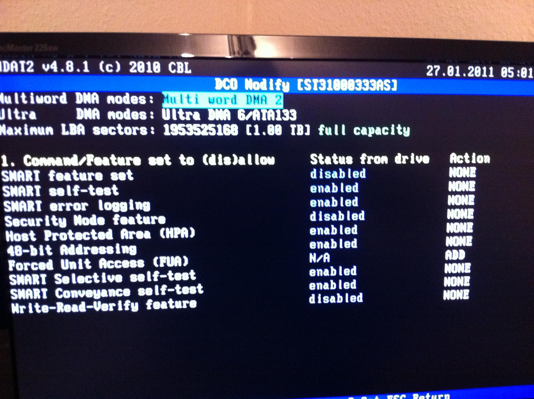

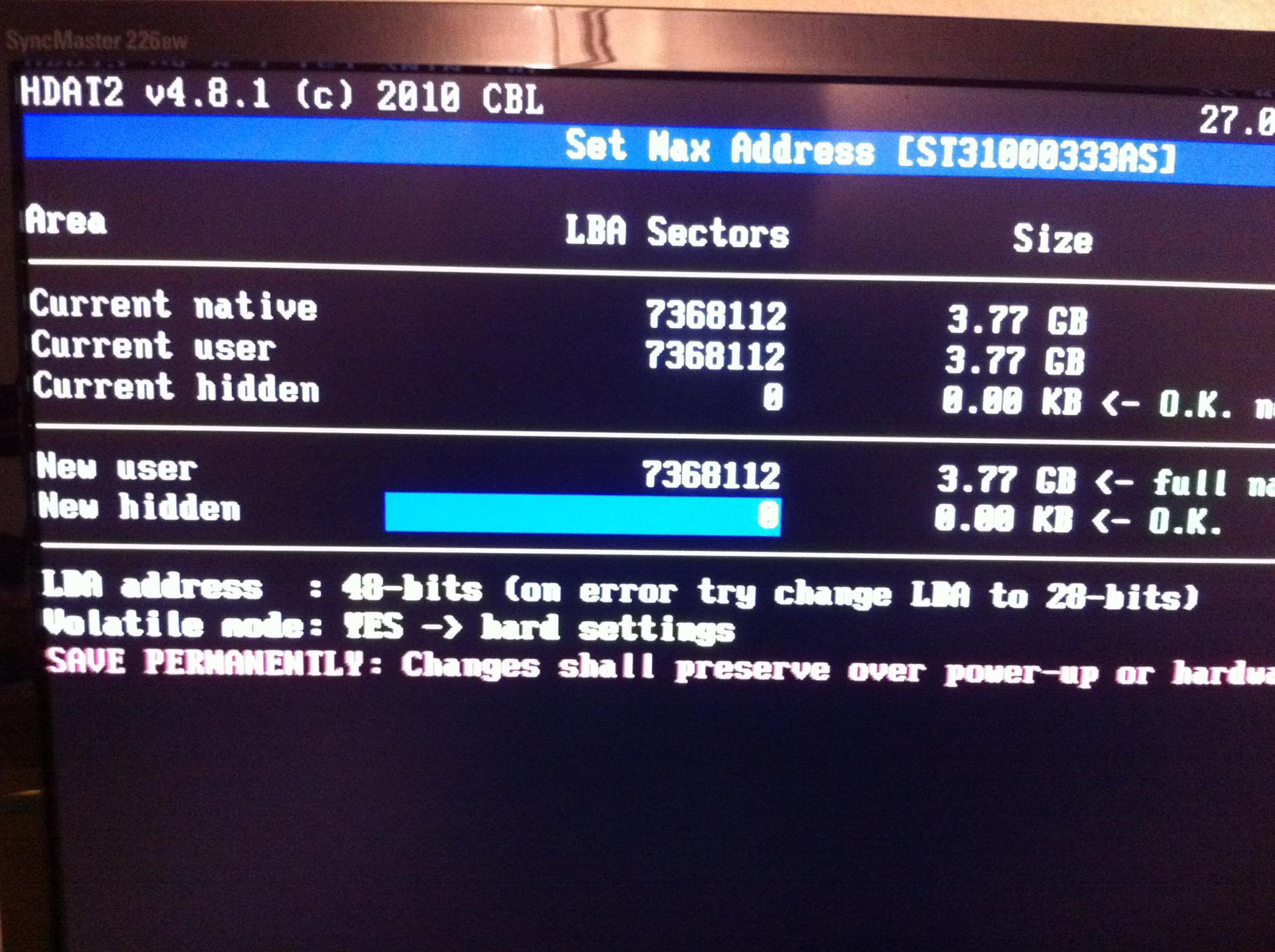

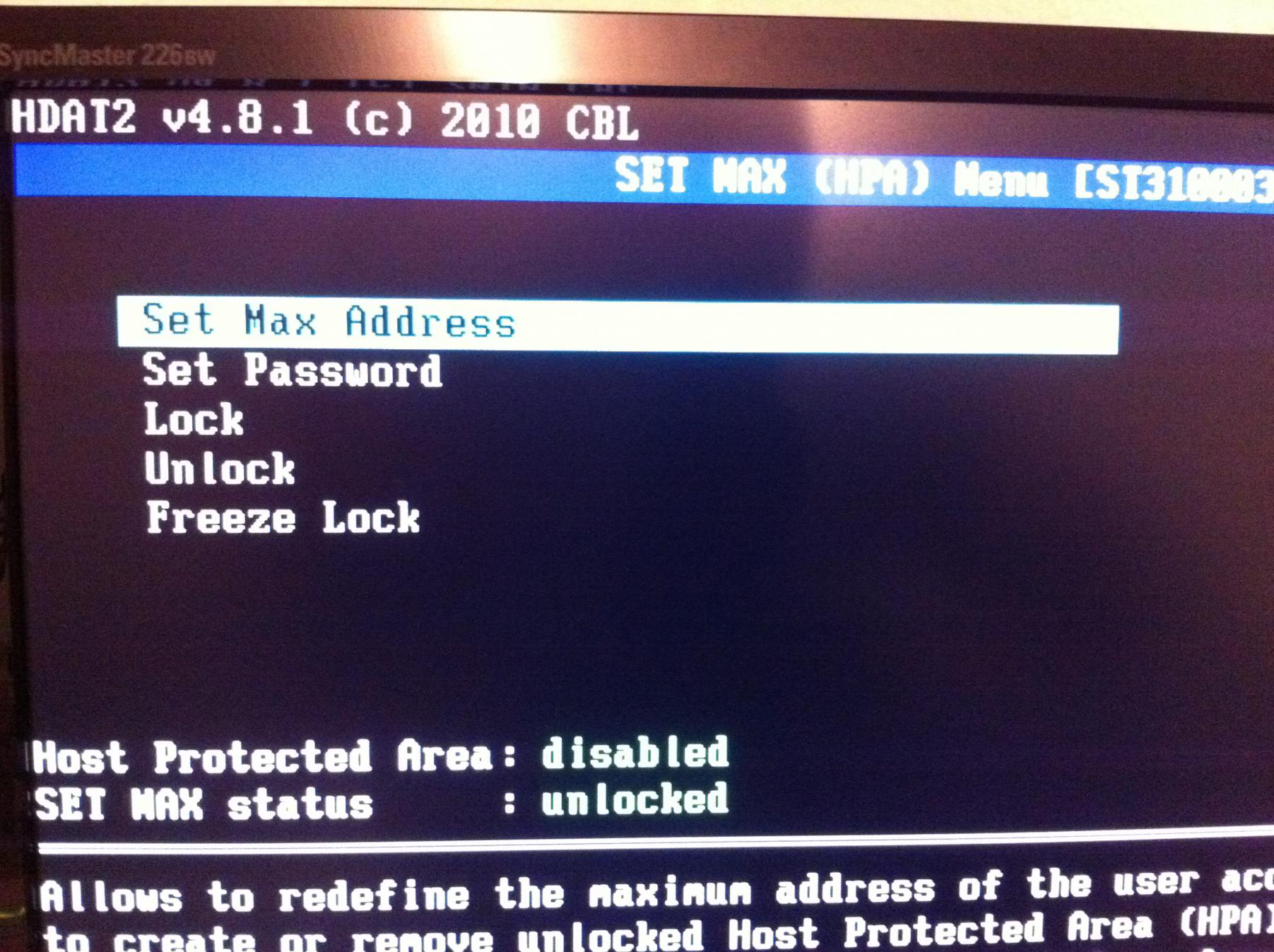

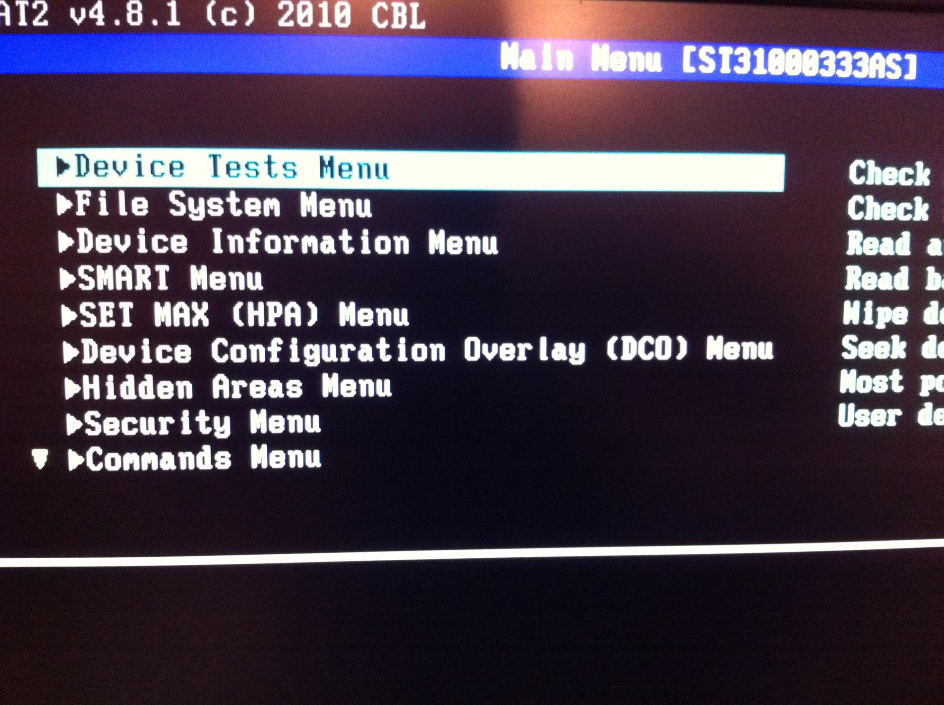

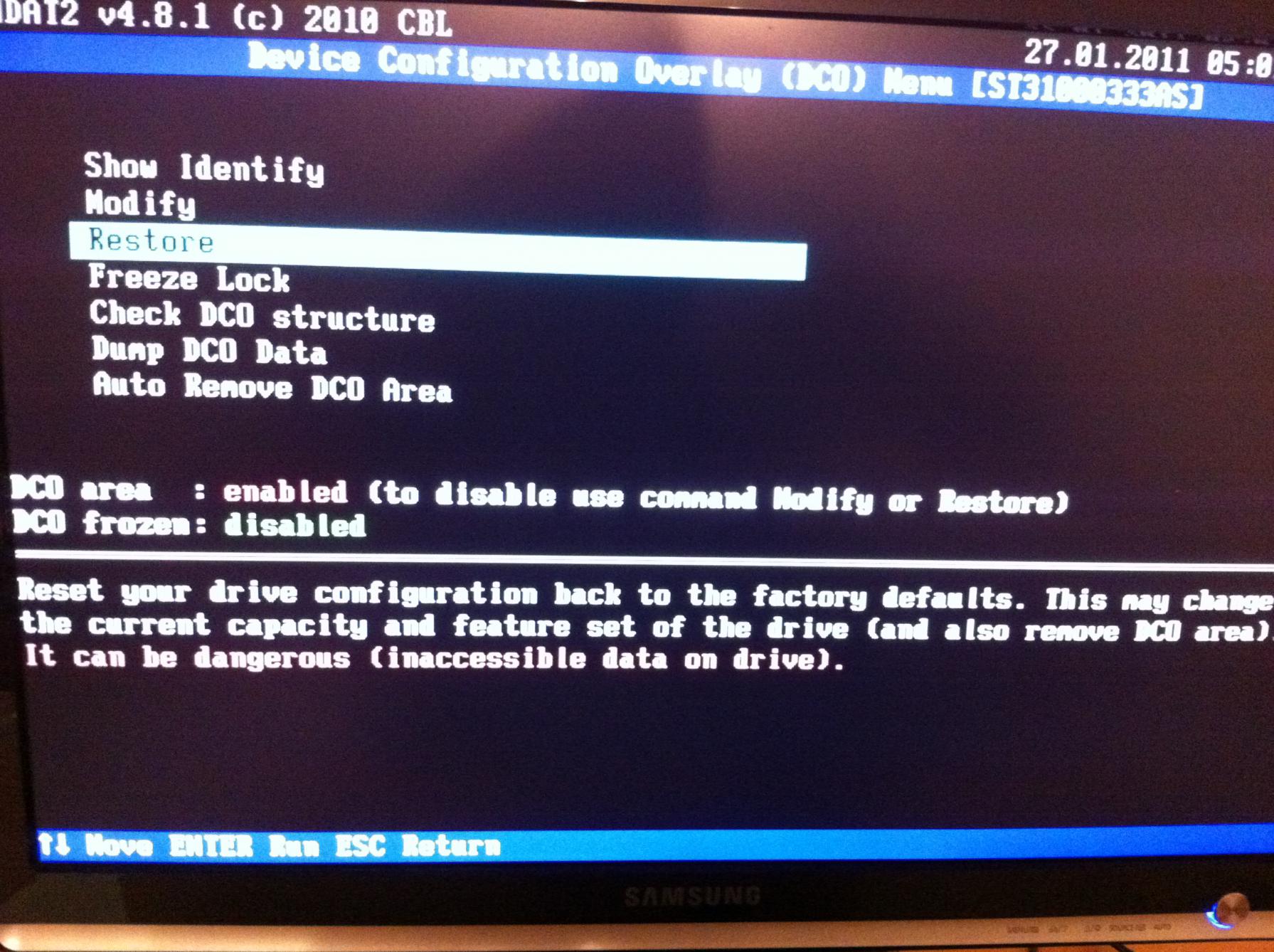

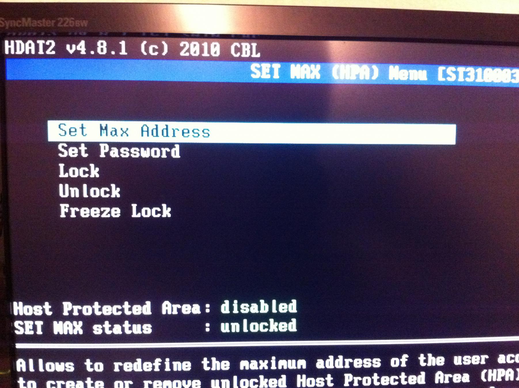

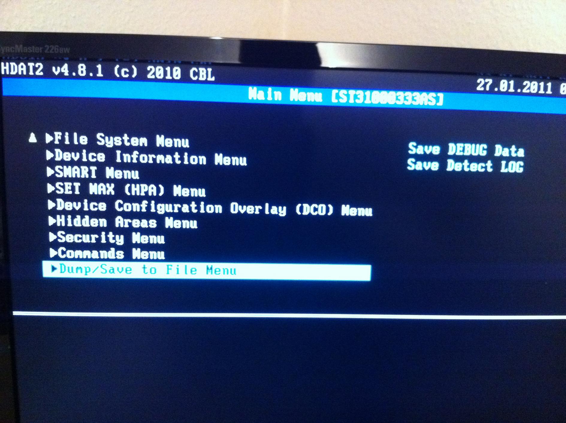

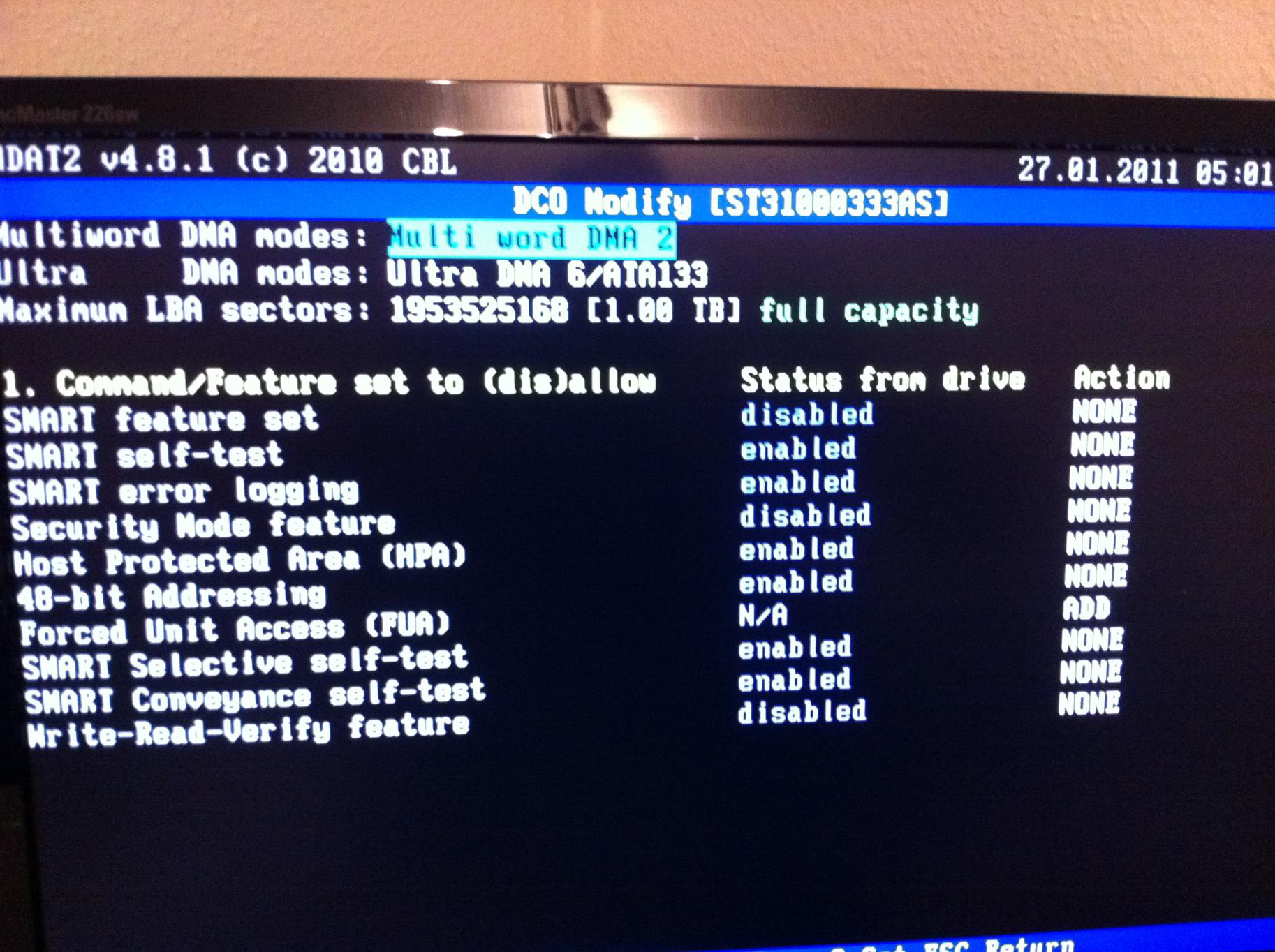

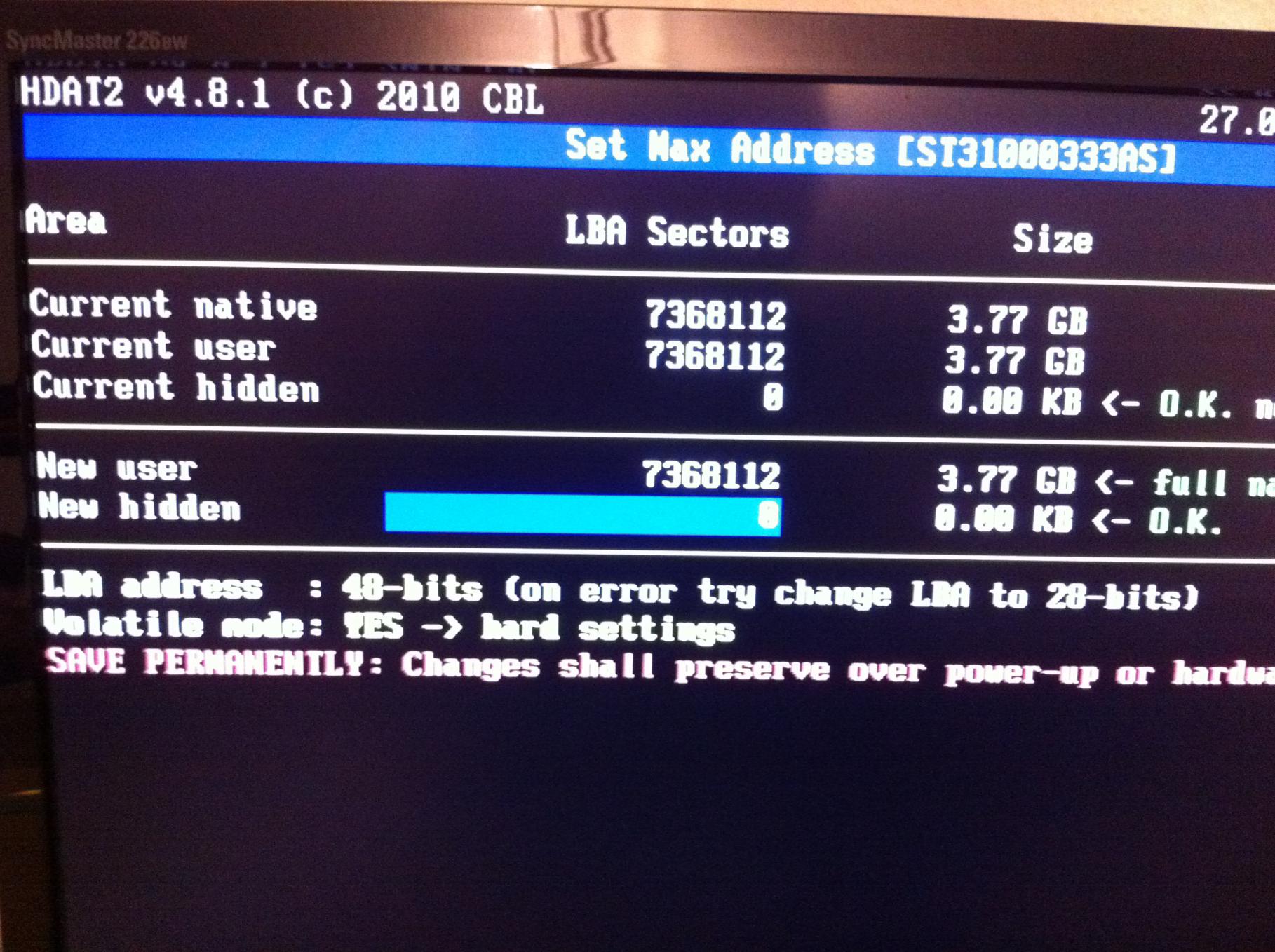

Als nächsten Schritt habe ich Hdat2 ausgeführt und versucht, wie in anderen Beiträgen beschrieben, die SET MAX Adress zu ändern, ohne Erfolg... siehe Bilder 2 und 3

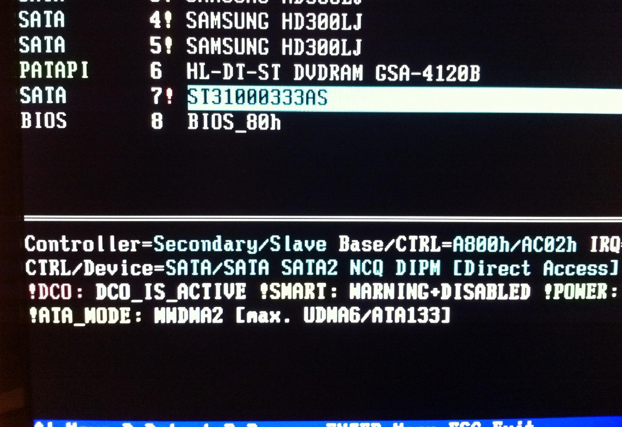

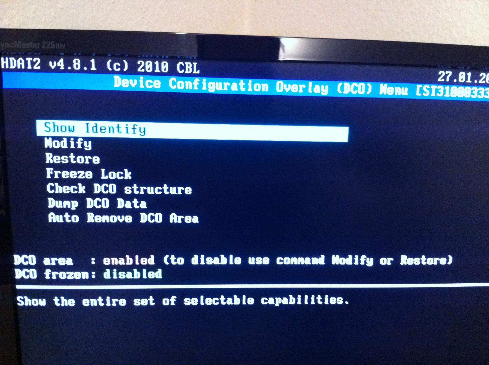

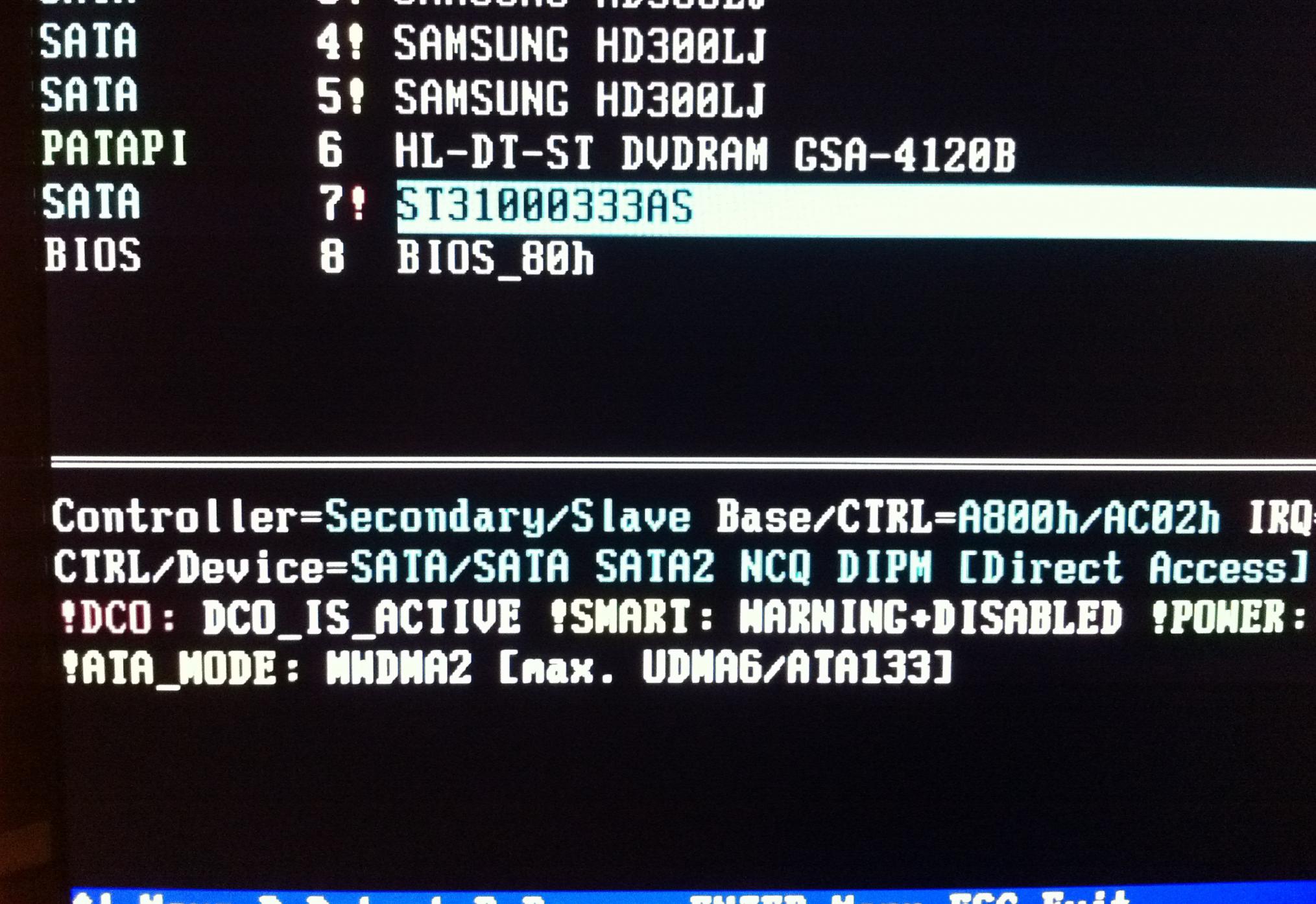

Dann ist mir in der Übersicht aufgefallen, das bei der Seagate Platte (rotes Ausrufezeichen davor) die folgende Fehlermeldung steht: DCO IS ACTIVE siehe Bild 4
vermutlich muss ich das irgendwie ändern, aber wie???

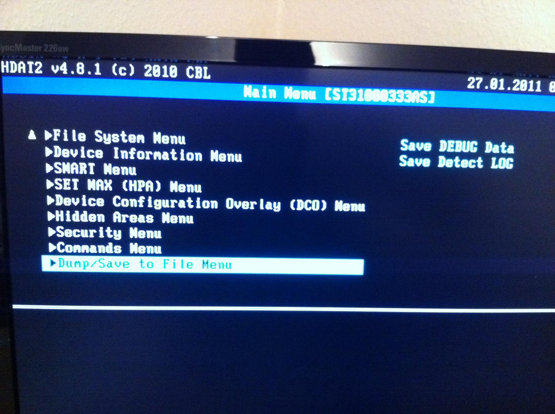

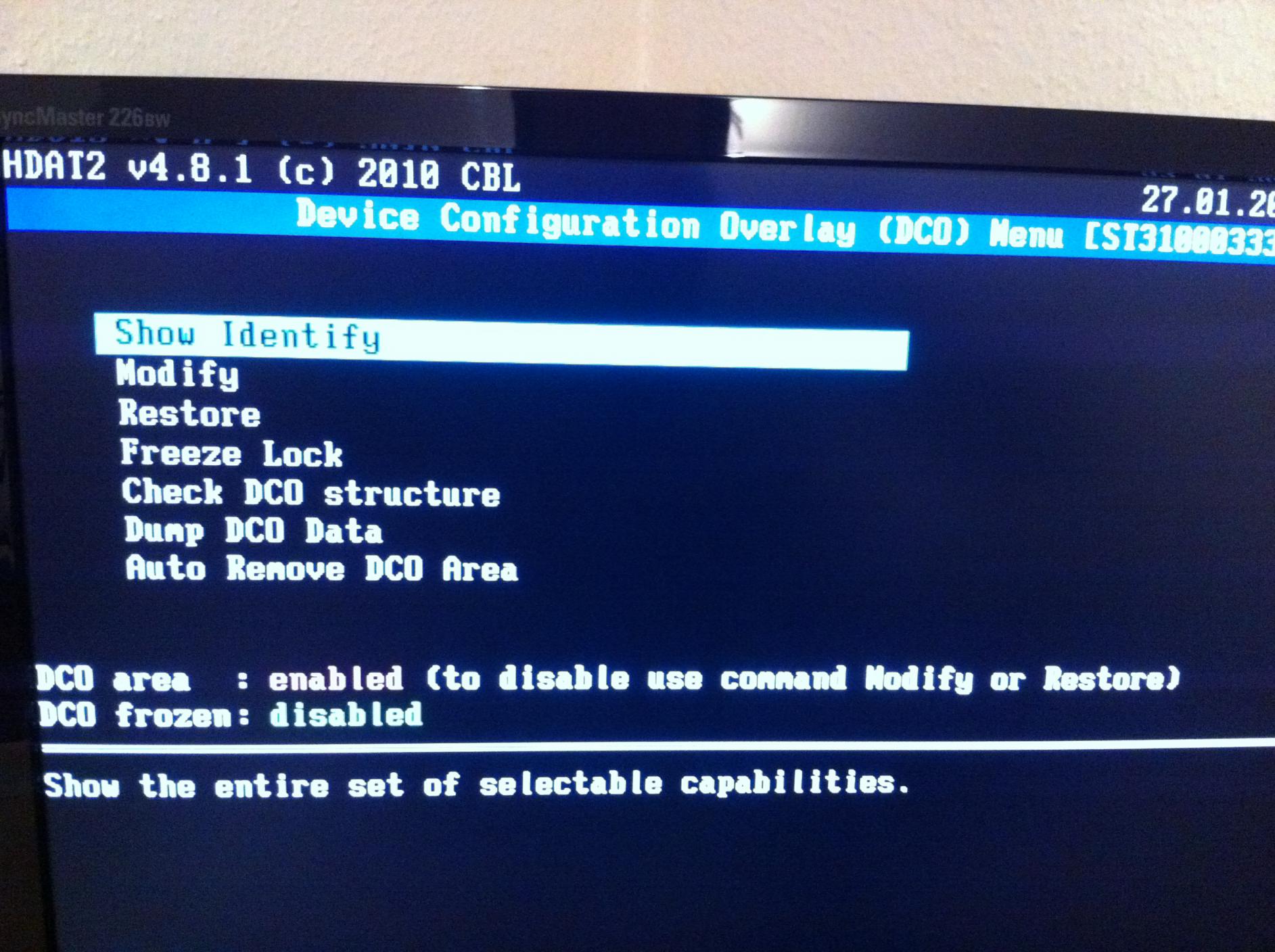

Hier sind noch ein paar Bilder vom Menu aus Hdat2.

Danke für die bisherigen Antworten. Ich werde heute abend die Festplatte ausbauen und bei einem Freund (ohne -gigabyte Board) versuchen die Festplatte mittels Restoring Factory Hard Drive Capacity wieder komplett herzustellen.
Falls es damit nicht klappen sollte, würde ich gern wissen, wie ich genau mit dem Tool: Hdat2 (siehe auch Bilder oben) vorgehen muss?

EDIT: Hast du mal das "Hidden Areas Menu" ausprobiert? Dort sollte es einen Befehl zum automatischen Entfernen der Hidden Areas (sowohl HPA als auch DCO) geben.
Konnte die Festplatte in einem Computer (ohne Gigabyte Board) mit dem Tool: Restoring Factory Hard Drive Capacity wieder herstellen!!! Alle Daten sind wieder komplett sichtbar!
Jetzt bleibt nur noch das Problem mit dem Bios!
Danke schon mal mit dem Tip, das Main Bios mit dem Backup Bios zu kopieren! Geht das wirklich so einfach über den Startbildschirm Bios zu machen? Ich werd gleich mal nach schauen...
Was meinst du eigentlich mit Hidden Areas Menu?
