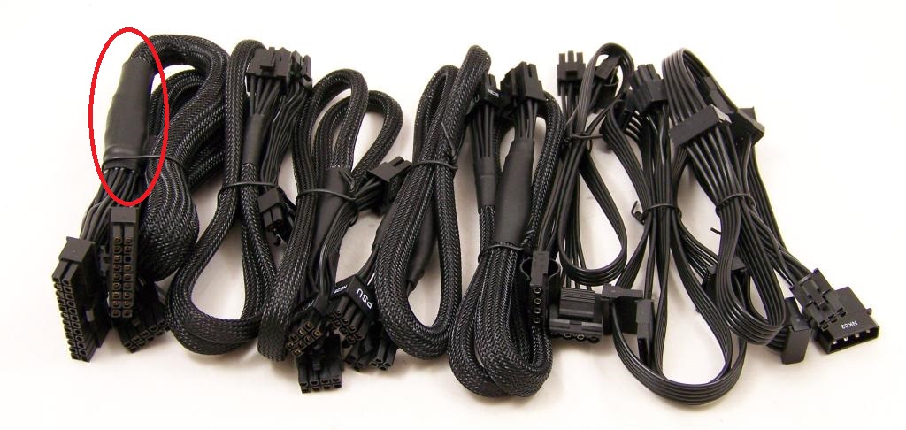

Nun arbeitet das Netzteil seit Mitte August in meinem Rechner und bin soweit sehr zufrieden. Bei mir ist kein Spulenfiepen aufgetreten. Das Netzteil ist absolut leise. An der Rückseite des Netzteils befindet sich ein "Hybrid-Knopf", wenn man diesen betätigt und somit den Hybrid-Modus aktiviert, arbeitet das Netzteil Semi-Passiv und schaltet somit die Lüfter erst ab einer gewissen Last ein.
Auch der Vollmodulare-Aufbau (in Bezug auf Kabel-Management)gefällt mir! Das einzige was mich ein kleines bisschen gestört hat ist, dass jeweils an den Enden der Kabel, also vor den PCIe Steckern und co, Kondensatoren in das Kabel eingebaut sind. Dadurch war es ein bisschen schwierig den ATX Stecker ins Mainboard einzustecken und an der Seite des Gehäuses entlang zu führen, da man die Enden des Kabels nur ein bisschen weiter hinten knicken kann.
Dies war aber nur beim Zusammenbau ein bisschen nervig. Im Betrieb merkt man davon nichts und es ist dann auch kein Problem mehr.
Ich glaub man versteht am besten was ich meine, wenn man sich das Foto anguckt. Ich habe einen der Kondensatoren markiert. An den Stellen können die Kabel natürlich nicht gebogen werden, was mich ein bisschen genervt hat.
Ich würde hierfür aber nur einen Punkt Abzug geben, also ich gebe dem Netzteil 9/10 Punkten :D
