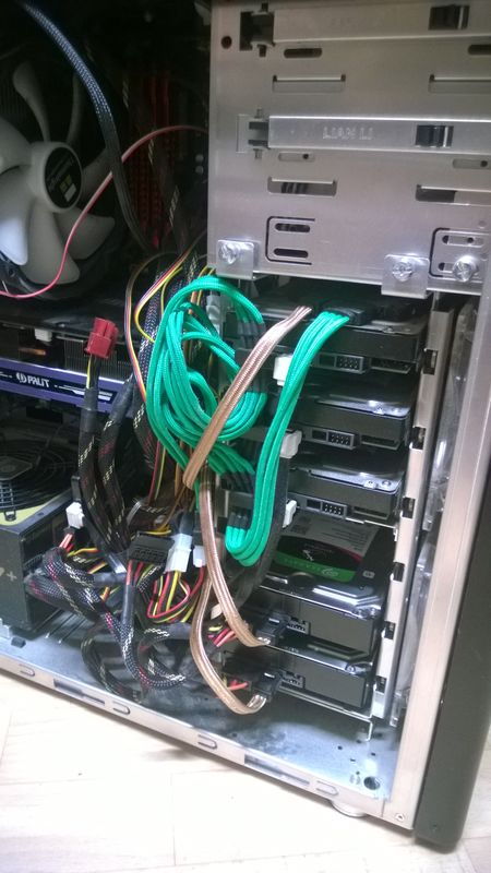

Zu dem Verteiler wäre ich neugierig ob das weitere Auswirkungen hat als die bloße Auslagerung einiger Teile aus dem 'eigentlichen' Netzteil in den Verteiler. Auf den ersten Blick dachte ich eher dass das eine reine Stromschiene ist.
Kann der Verteiler Wärmeprobleme bekommen, oder ist die Verlustleistung dort praktisch zu gering dafür?
Ergeben sich daraus technisch irgendwelche Besonderheiten? Mein Elektrotechnikwissen ist dafür zu dürftig :/
Wie aus dem Bild ersichtlich herrscht bei mir noch sehr pragmatisch-oldschool Kabelsalat. Hauptsache ich bekomme überhaupt alles angeschlossen - das ist schon schwer genug, selbst mit etwas flexibleren Kabeln. Miditower sind einfach zu klein, oder mir fehlt die richtige Technik. :rolleyes:
