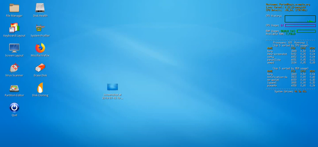

Normalerweise sieht die Oberfläche so aus:

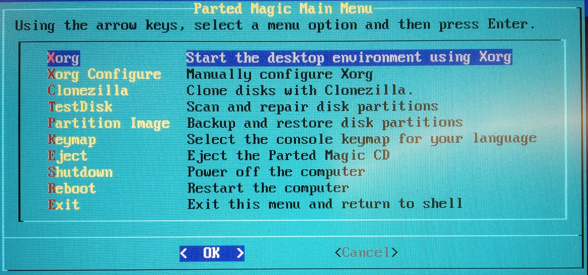

Aber bei dem Notebook, das ich jetzt erasen will kommt dieses Bild:
Was will mir Parted Magic damit sagen, warum sieht das auf einmal komplet anders aus (ist der gleiche Stick)?
Und selbst wenn, warum ist hier der Secure Erase nicht aufgelistet?
THX
Da konnte einfach nur die "schöne" grafische oberfläche nicht gestartet werden. Evtl problem mit der Grafikkarte oder dem Treiber dafür. Passiert...
XORG manuel starten, oder dann konfigurieren wenn es nicht zum Starten kommt. konnte mit geringerer Auslösung evtl besser klappen
Hast du mal versucht den ersten Menüpunkt (Xorg) auszuwählen um die gewohnte Oberfläche zu starten?
Tante Edite:
Wie @free_username schon darauf hingewiesen hat, bei dem Menü handelt es sich um eine art Fallback weil möglicherweise Probleme bei dem Xorg laden aufgetreten sind.
Du kannst es nochmal versuchen indem du Xorg auswählst und siehst woran es scheitert und versuchst es dann im Anschluss via Menüpunkt 2: Xorg Configure entsprechend zu konfigurieren.

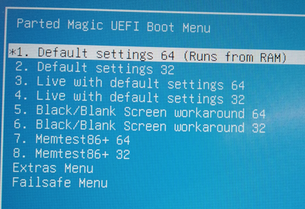

Mhm im PM Boot Menü kann man das auswählen:
Normalerweise wähle ich Option 1, aber damit und auch mit Option 3 lande ich bei diesem Xorg und dann gehts nicht mehr weiter.
Und 5 oder 6 sehen doch so aus, als wären sie für dein Problem. Workaround, bei Schwarzem Schirm.
Und ja, kann sein, dass manche Live-Linux nicht sämtliche Hardware kennen und dann halt nicht "grafisch" booten können.
Mit Punkt 5 und 6 passiert noch weniger, da bleibt der Bildschirm dann komplett hellblau ohne alles.
Oder ist das dann der Blank Screen, nur was soll das dann bringen (keine Maus, keine Tastatur)?
Mhm bedeutet dann wohl, dass es nicht funktioniert.

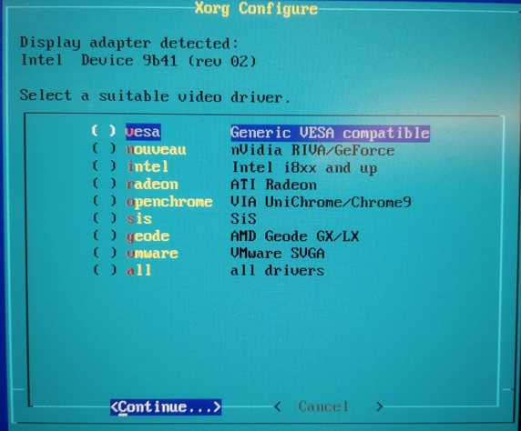

Ich hatte übersehen, dass man Xorg ja configurieren kann.
Sieht dann so aus.
Da hab ich jetzt mal den Intel Adapter ausgewählt.
Danach will er die Farbtiefe wissen, 4, 8, 16, 24 oder 32.
Hab jetzt mal 24 versucht, aber damit hat er sich jetzt irgendwie aufgehängt.

Parted Magic IST eine Linux-Distribution, und welche Version steht drauf oder dran oder drin, sicher kann man sich's auch in der Shell anzeigen lassen, oder wenigstens den Kernel. Wenn's die gleiche Version ist, wie die auf dem Screenshot mit der GUI (Kernel 4.19.11), dann müsste das vom Dezember 2018 sein, und somit schon mal älter als die Prozessorgeneration i5-10xxx von Intel. Daran kann's liegen, dass die Grafik nicht funzt.
Der screenshot aus der GUI ist aus dem Internet rauskopiert, ums euch besser erklären zu können :D
Das ist also nicht meine Version.
