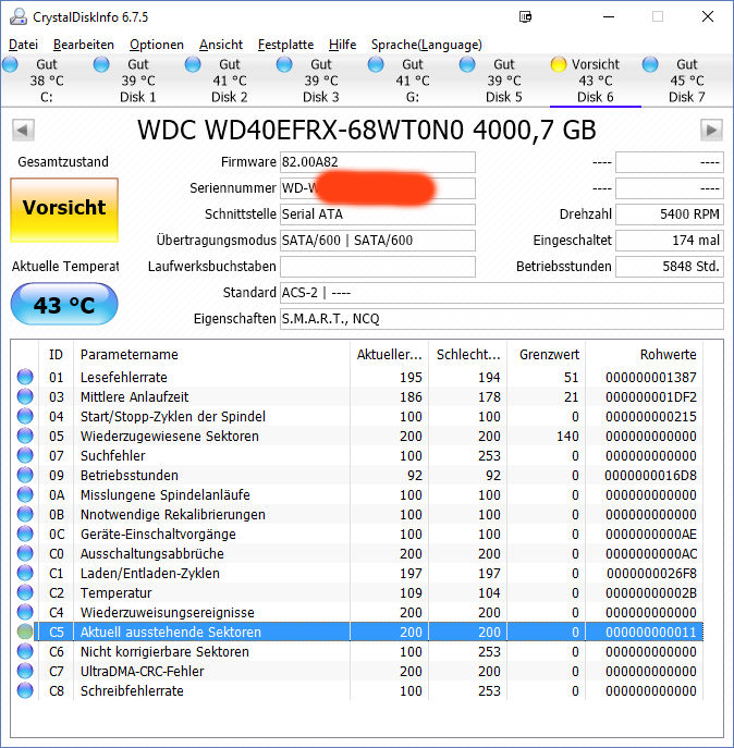

Huhu,
wie angekündigt hier ein Screenie mit CrystalDiskInfo.
Die schwebenden Sektoren sind weiter angestiegen von 0000000000F zu 000000000011.
Bei 172 Ausschaltabbrüchen könnte 17 schwebende Sektoren noch damit erklärbar sein, dass bei 10% der unerwarteten Spannungsabfälle gerade geschrieben wurde. Nicht korrigierbare Sektoren (C6) sind schwebende Sektoren die bei Selbsttests gefunden würden, sie würden sie in Widerzugewiesene Sektoren (05) wandeln, wenn es an den Stellen wirklich Schäden an der Oberfläche der Platte gibt.

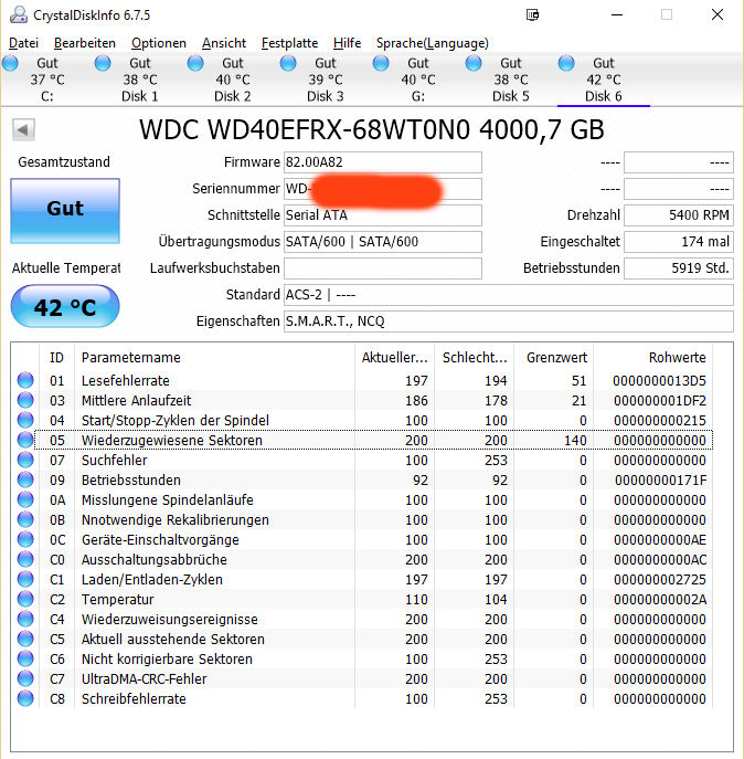

Hello again,
sieht so aus als hätten der gute Holt und die Dame von WD Recht gehabt.
Hab nun alles mit Nullen überschrieben, die Daten zurückgeschrieben und nochmal 'nen Extended Test laufen lassen.
Angeblich ist nun (erst mal?) alles wieder heile.
Skeptisch bin ich irgendwie immer noch.
Es kann an Vibrationen liegen, die neue Red sind ja für 8 HDDs in einem Gehäuse, die alten nur für bis zu 5 und dann können externe Quellen wie ein Bass natürlich auch trotzdem für zu starke Vibrationen sorgen und außerdem gibt es ja auch genug Ausschaltabbrüche die für die schwebenden Sektoren gesorgt haben könnten. Wie gesagt gibt es keine Schäden der Oberfläche, denn es gibt weder Wiederzuweisungsereignisse noch wiederzugewiesene Sektoren.
