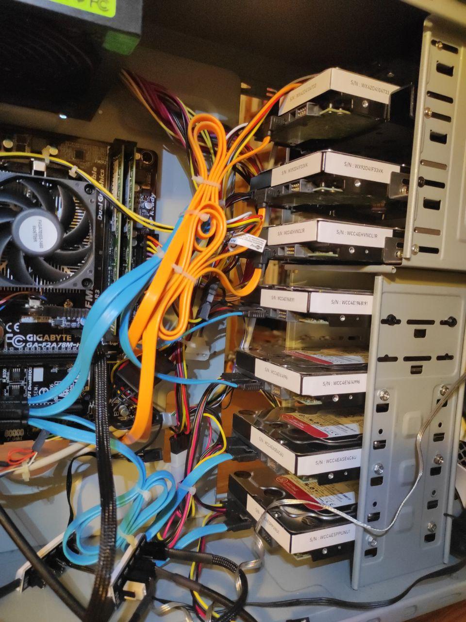

ich habe vorgestern ein gebrauchtes Gehäuse gekauft (NoName?) um meine Festplatten aus 3 NAS in eines bauen zu können.
Kurzum, 5 Platten waren vorhanden, es kamen noch 2 Stück hinzu, ebenso eine SSD für das System (TrueNAS).

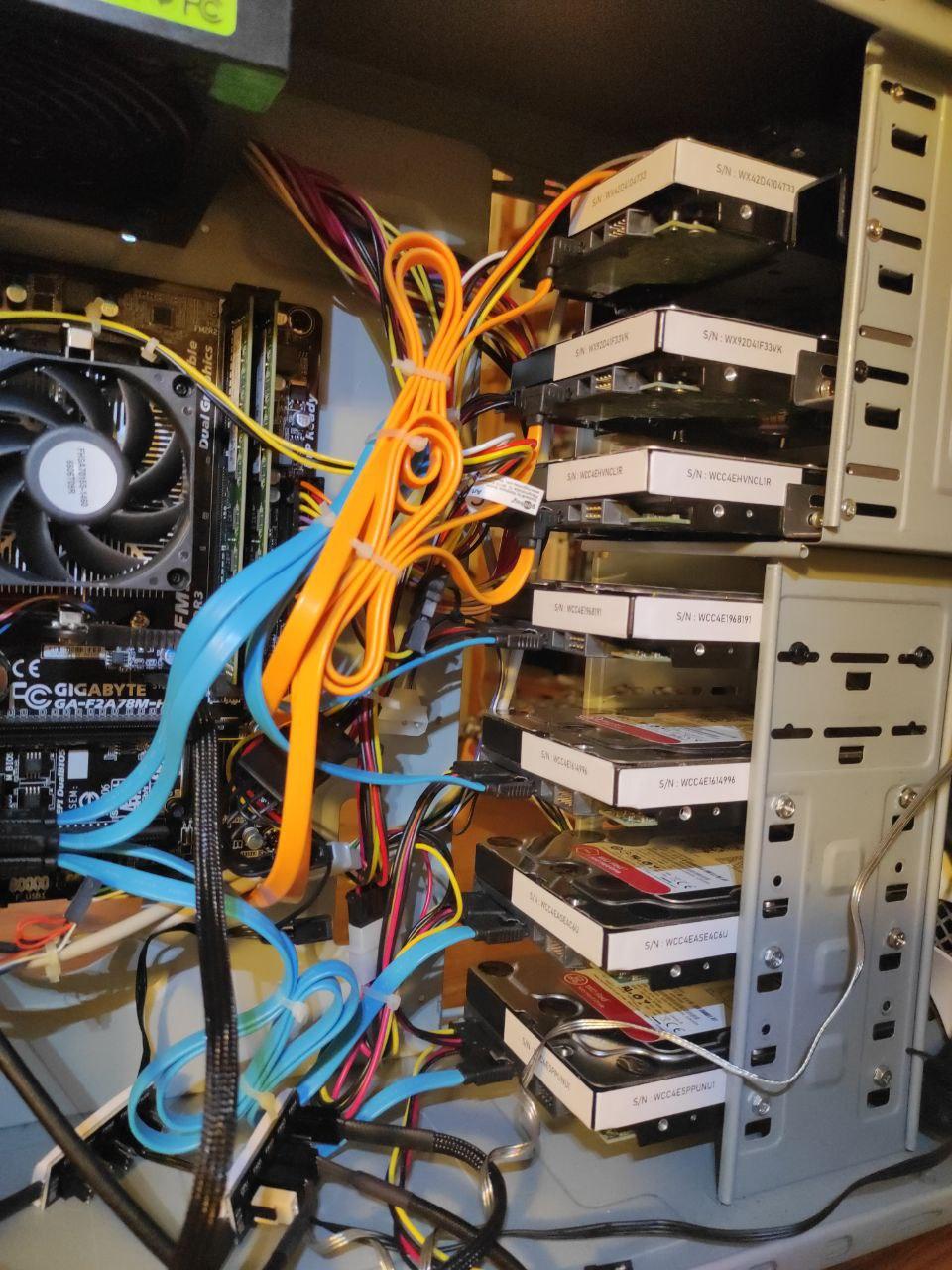

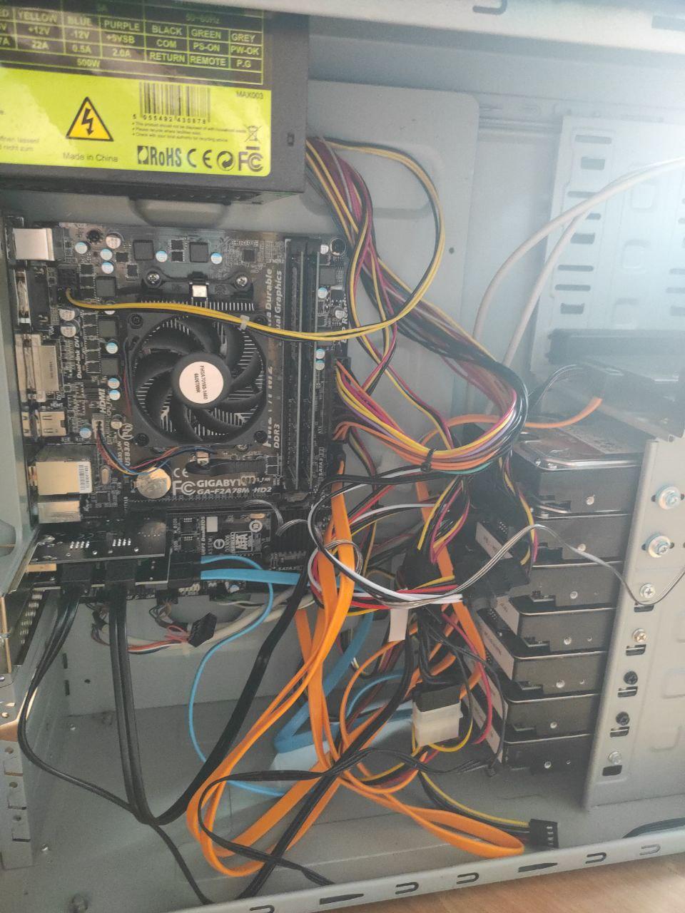

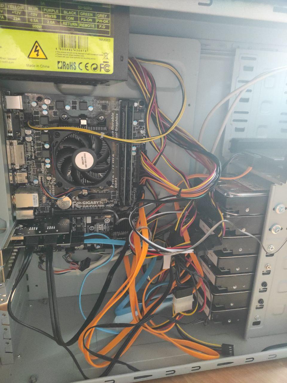

Die 7 Festplatten sind alle WD Red mit jeweils 4TB (ca. 6-8 Jahre alte und die 2 ganz neuen), sie hängen alle untereinander/übereinander, siehe Bild.
Oben sind noch Schächte frei, aber viel bringen würde das meiner Meinung nach auch nicht.

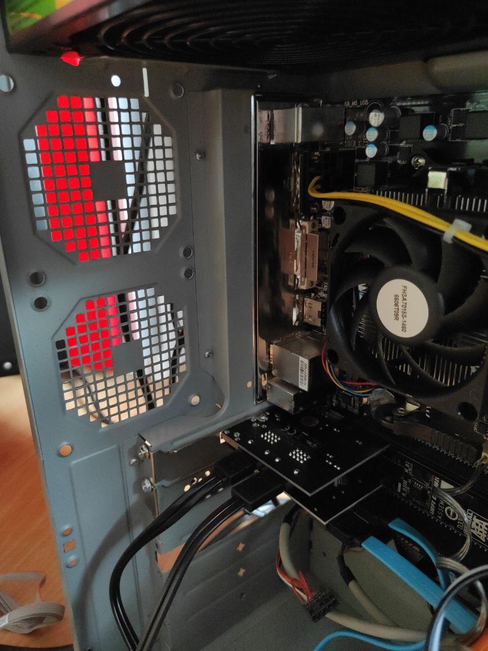

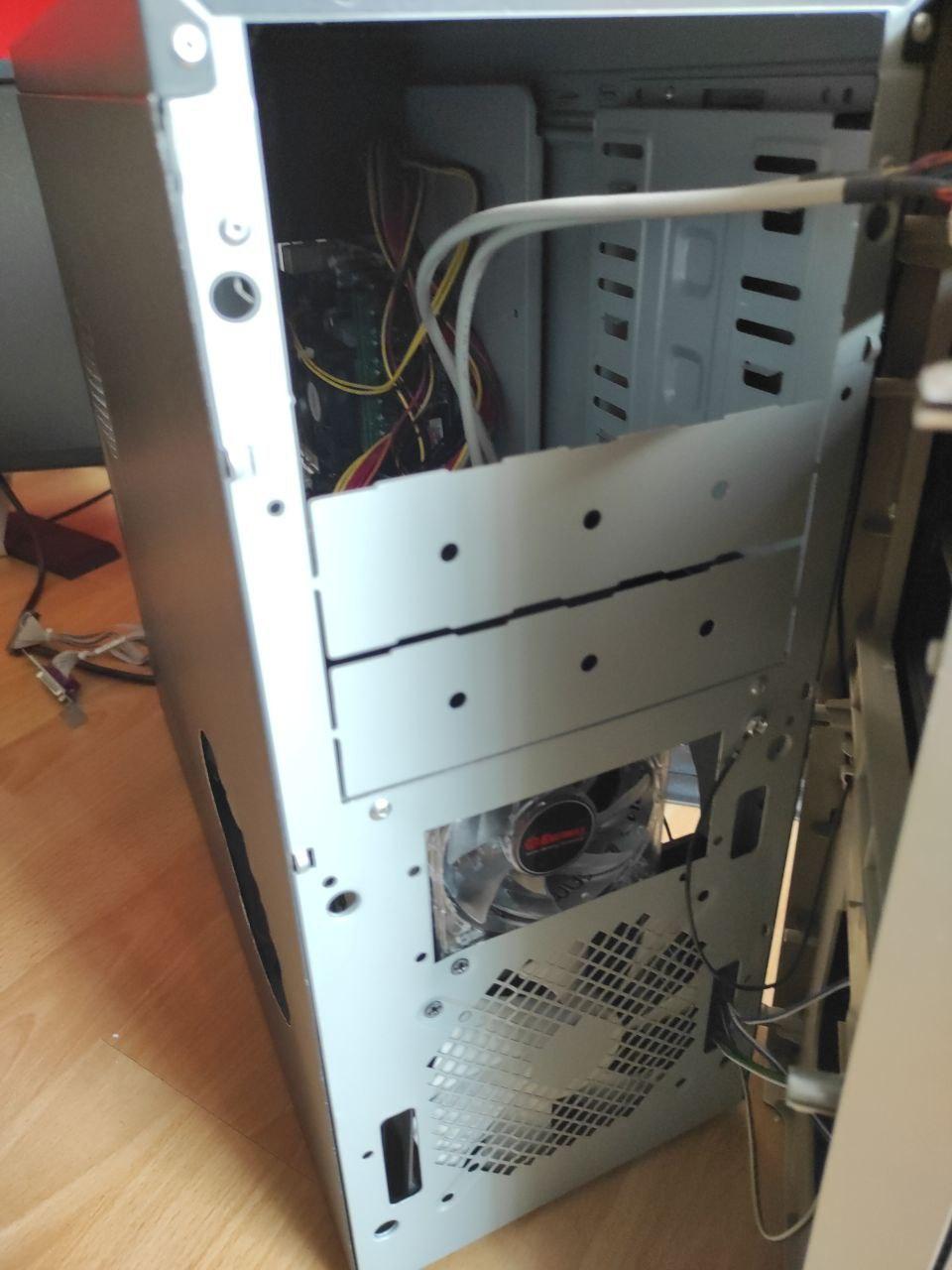

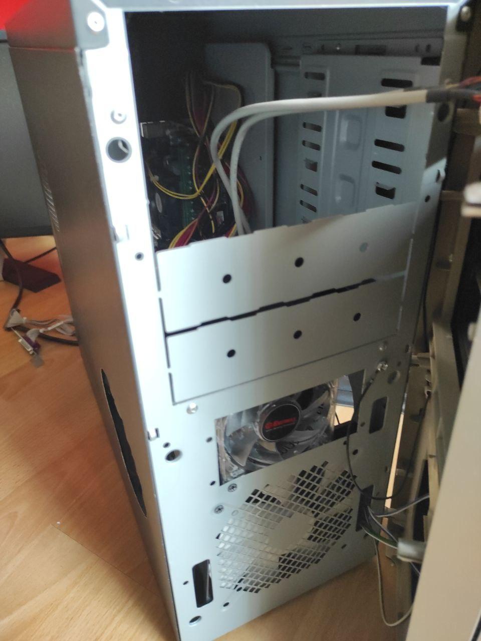

Das Blech wird schon beidseitig sehr sehr warm. Daher war ich gestern hingegangen und habe vorne 2 Lüfter verbaut, die hatte ich noch hier liegen gehabt, neue sind bestellt.
Diese Lüfter ziehen von vorne soweit möglich frische Luft rein.

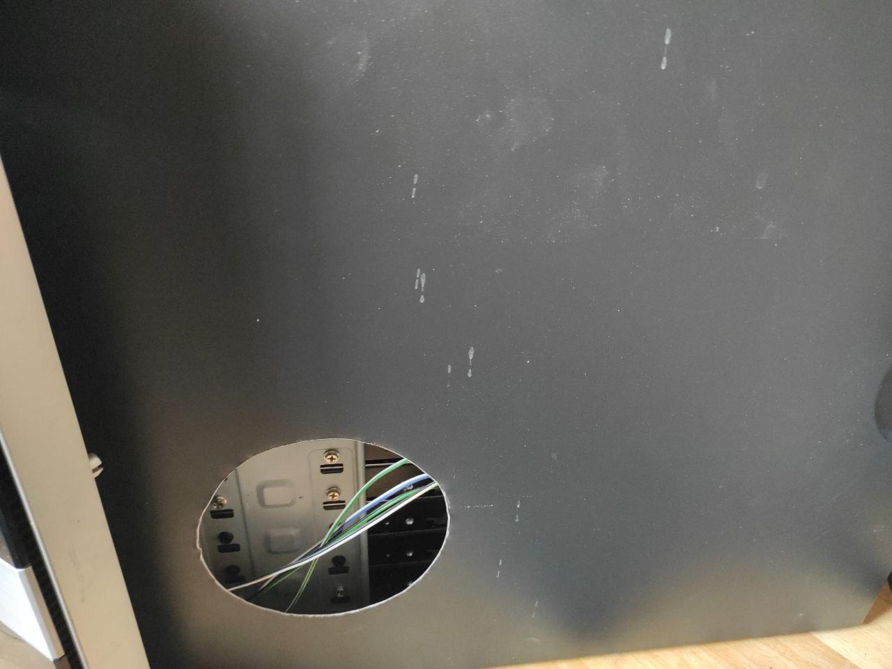

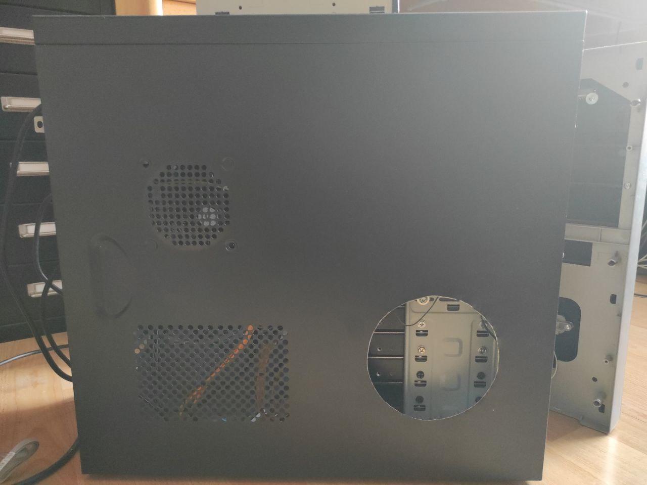

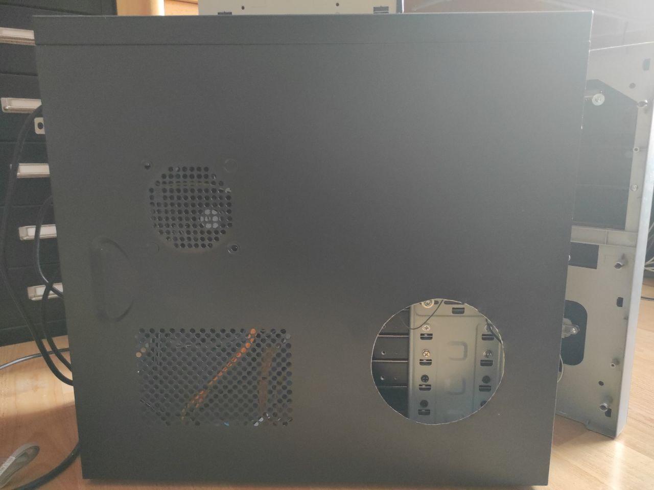

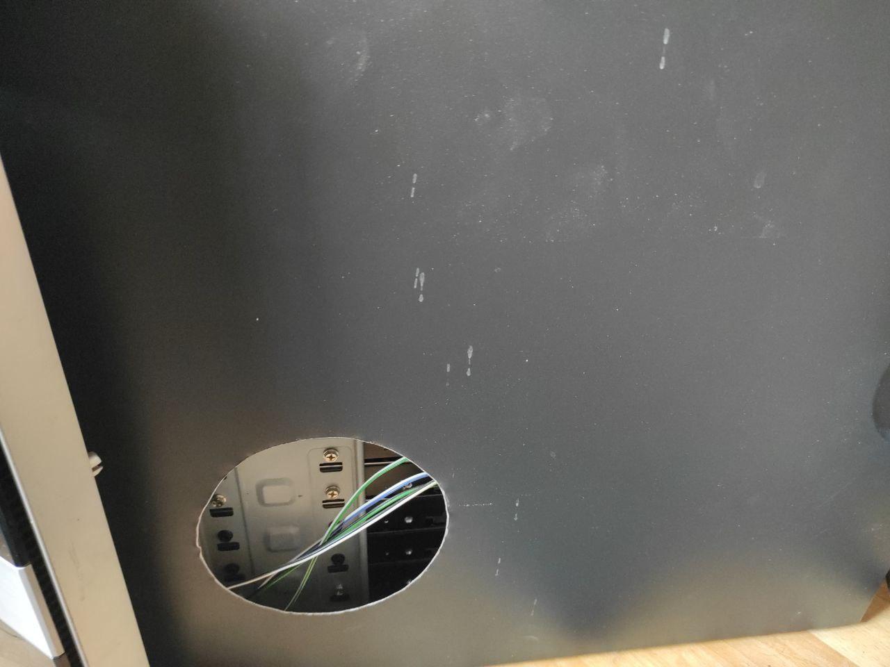

Heute habe ich die Seitenteile bearbeitet, dort kommen beidseitig 120er Lüfter rein die die warme Luft rausziehen. Die Lüfter werden ungefähr mittig der Festplatten verbaut.
zudem kommt noch ein kleiner 80er Lüfter an die vorgesehene Stelle im Seitenteil.
Hinten kommen auch noch 2 80er Lüfter an die vorgesehenen Stellen und ziehen die warme Luft raus.

Da WD Red nur mit 5400rpm laufen, dürften diese nicht sonderlich warm werden. Das Kühlkonzept halt ich für okay so.
Die optimale Betriebstemperatur liegt normalerweise zwischen 40-45°C.
PS: WD Red sind laut Hersteller nur für 6 HDDs im Parallelbetrieb spezifiziert.
Probiers einfach aus. Ich würde mir da eher Sorgen über die Lautstärke des Systems machen.
Das ist eben ein Gehäuse nach der alten Schule, Festplatten dicht auf dicht, keine Entkopplung. Wenn die Wärmeabfuhr seitlich funktioniert, muss das ja nicht schlecht sein.
Bei meinem Gehäuse sind die Schächte quer und die Festplatten auf Trays, entkoppelt und mit Abstand zwischen den Platten. Ob das nun der Kühlung tatsächlich hilft... der direkte Kontakt seitlich ist ja nicht da d.h. Wärmeabfuhr komplett allein über Luftbewegung, dafür eben auch zwei 120mm Lüfter vorne.

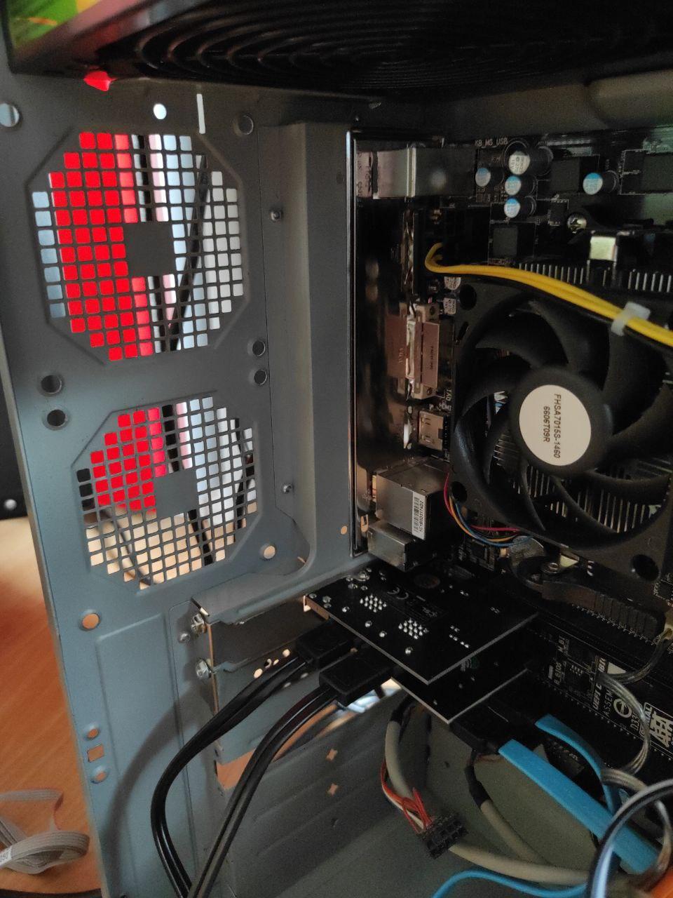

Momentan ist der Rechner aus, ich warte auch noch auf eine 4er SATA Karte, habe momentan 2 SATA Karten verbaut, die Festplatten die an einer Karte hängen (die neuen WD Red) haben angeblich CRC Fehler, ich schiebe das auf die Karte, die hatte vorher auch schon bei OMV Probleme gemacht. Die wird wieder zurückgeschickt. Wenn die 4er SATA Karte verbaut ist, werde ich auch den Pool komplett neu erstellen. Es sind ja bis jetzt noch kaum Daten drauf.
Die Lüfter sind noch nicht alle da, aber ich habe die Festplatten dann doch schon etwas mehr verteilt.
Was soll ich sagen, schon ohne Lüfter noch kaum merkbar warm, obwohl ich schon die ganze Zeit Daten darauf schiebe.
