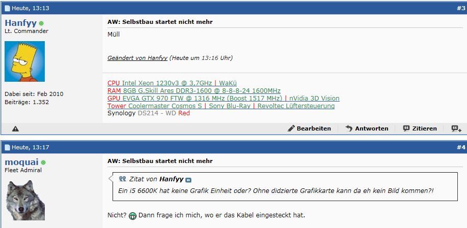

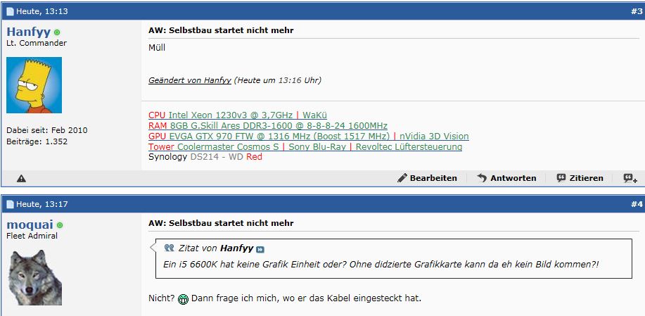

moquai schrieb:
1.) Aber trotz der Uhrzeit erst nach meinem Posting, das Zitat habe ich nicht erfunden.
2.) Natürlich nicht in die CPU, was aber nichts an der Frage ändern würde ---> WO!
Die Welt ist eine Scheibe! Wer was anderes behauptet lügt!
Ich finde es echt lustig wie du in allen möglichen threads nur unterwegs bist um Leute zu verbessern anstatt selbst aktiv was beizutragen..
Habe ich etwa geschrieben, dass ich sowas nie behauptet hätte? Nein.. nur, dass mir mein Denkfehler selbst aufgefallen ist.
-> Edit. Bei mir passt es mit der Zeitlichen Reihenfolge..
Quotes lassen sich hier genau wie im restlichen Internet beliebig erfinden/umschreiben, s.o. ;)
Und für das "Wo" ergeben sich aus seiner Aussage "per HDMI" recht einfach der HDMI-MB Anschluss?!
