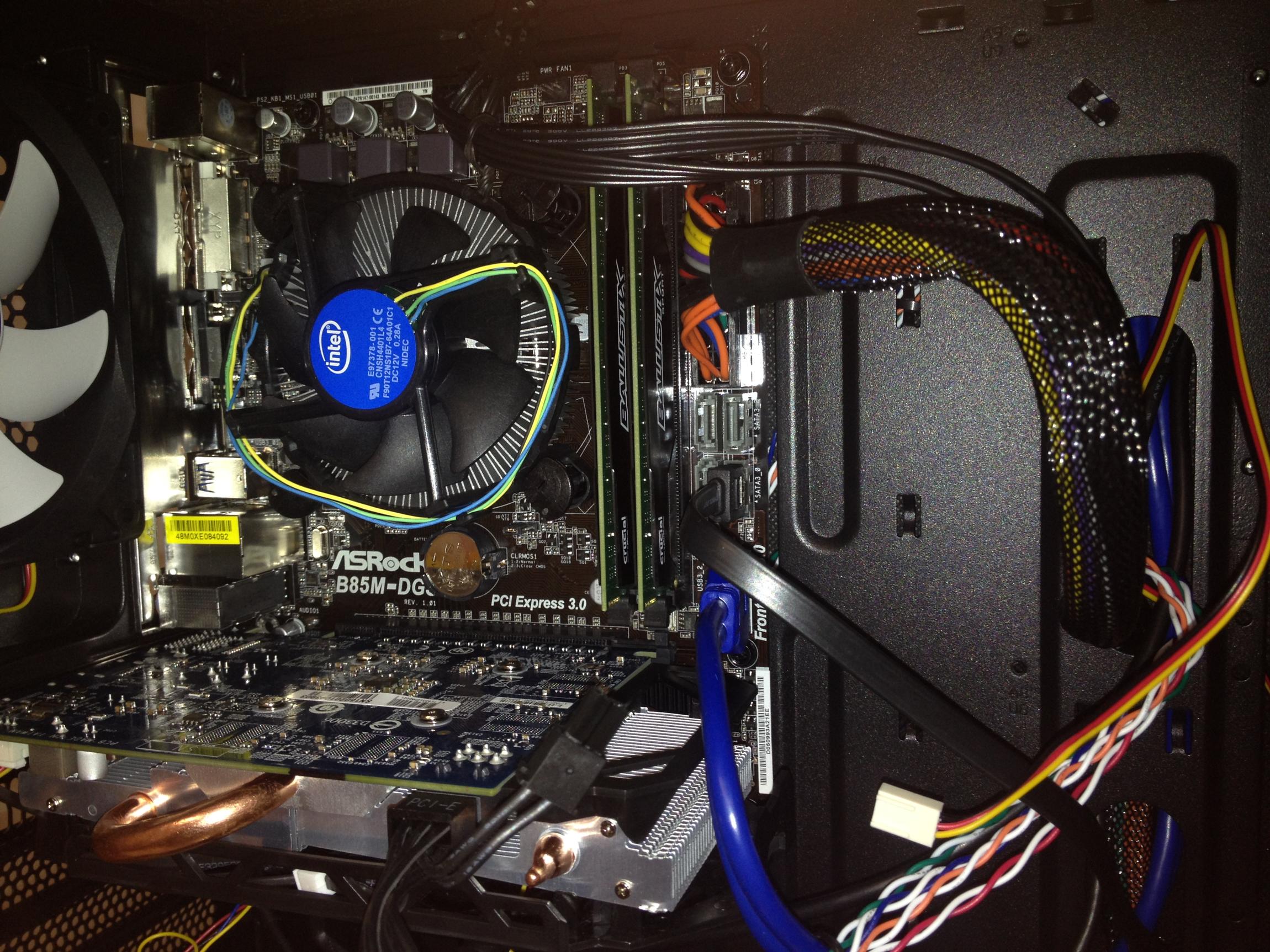

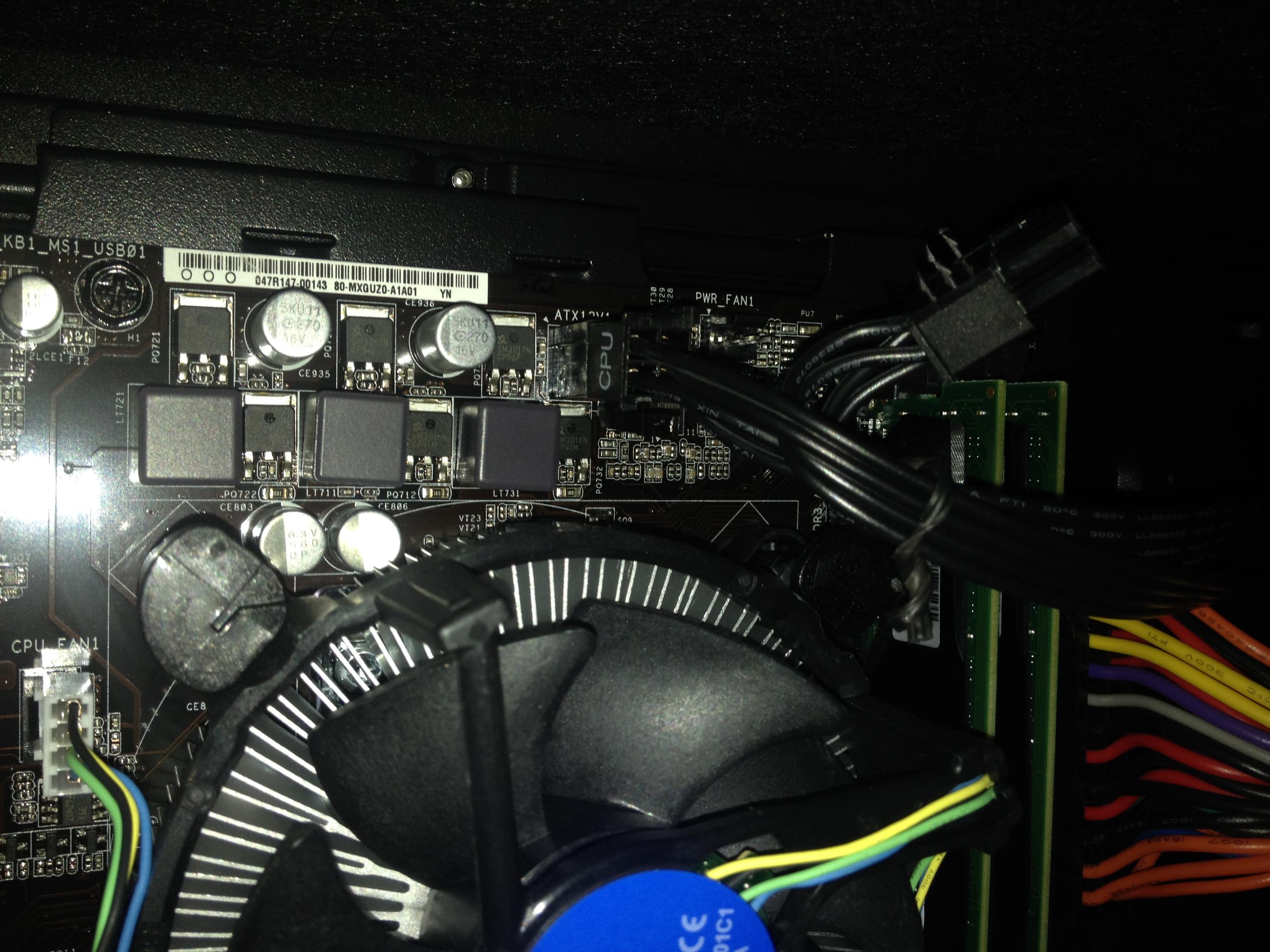

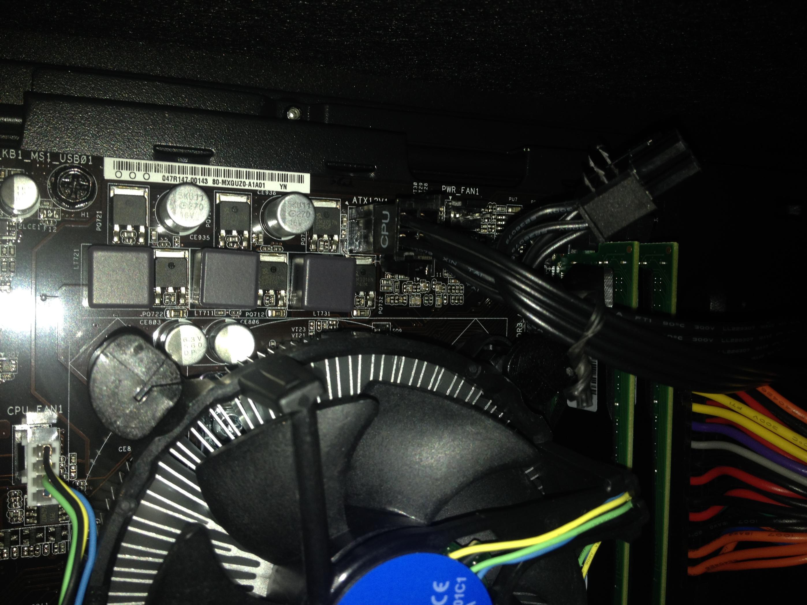

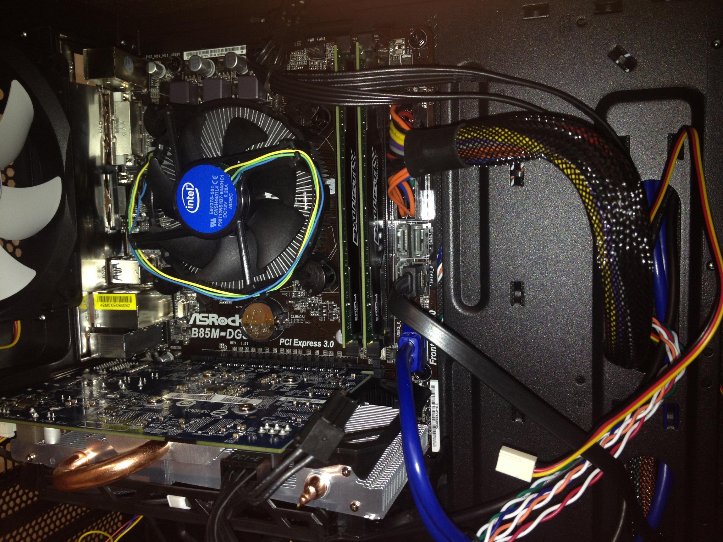

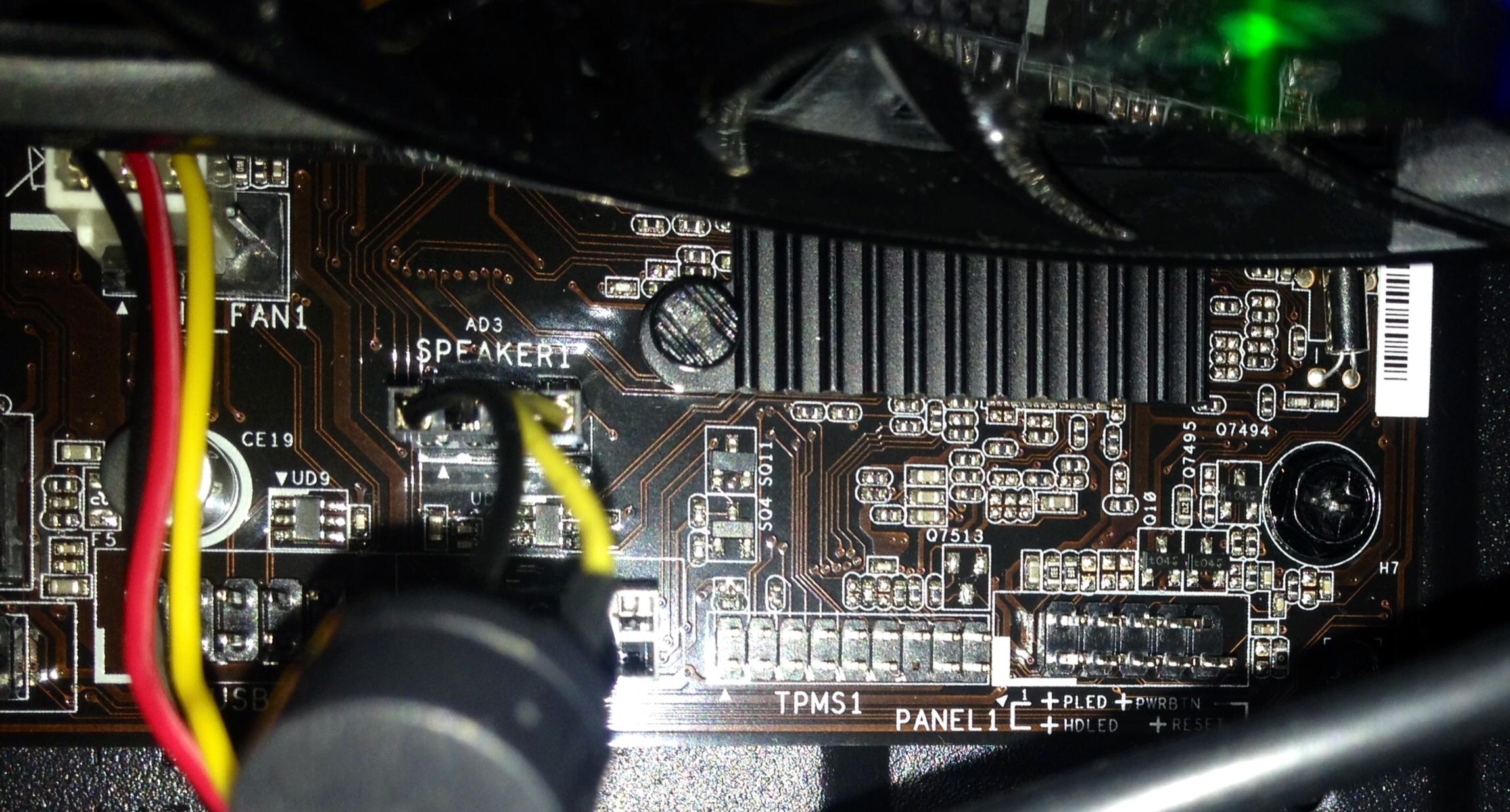

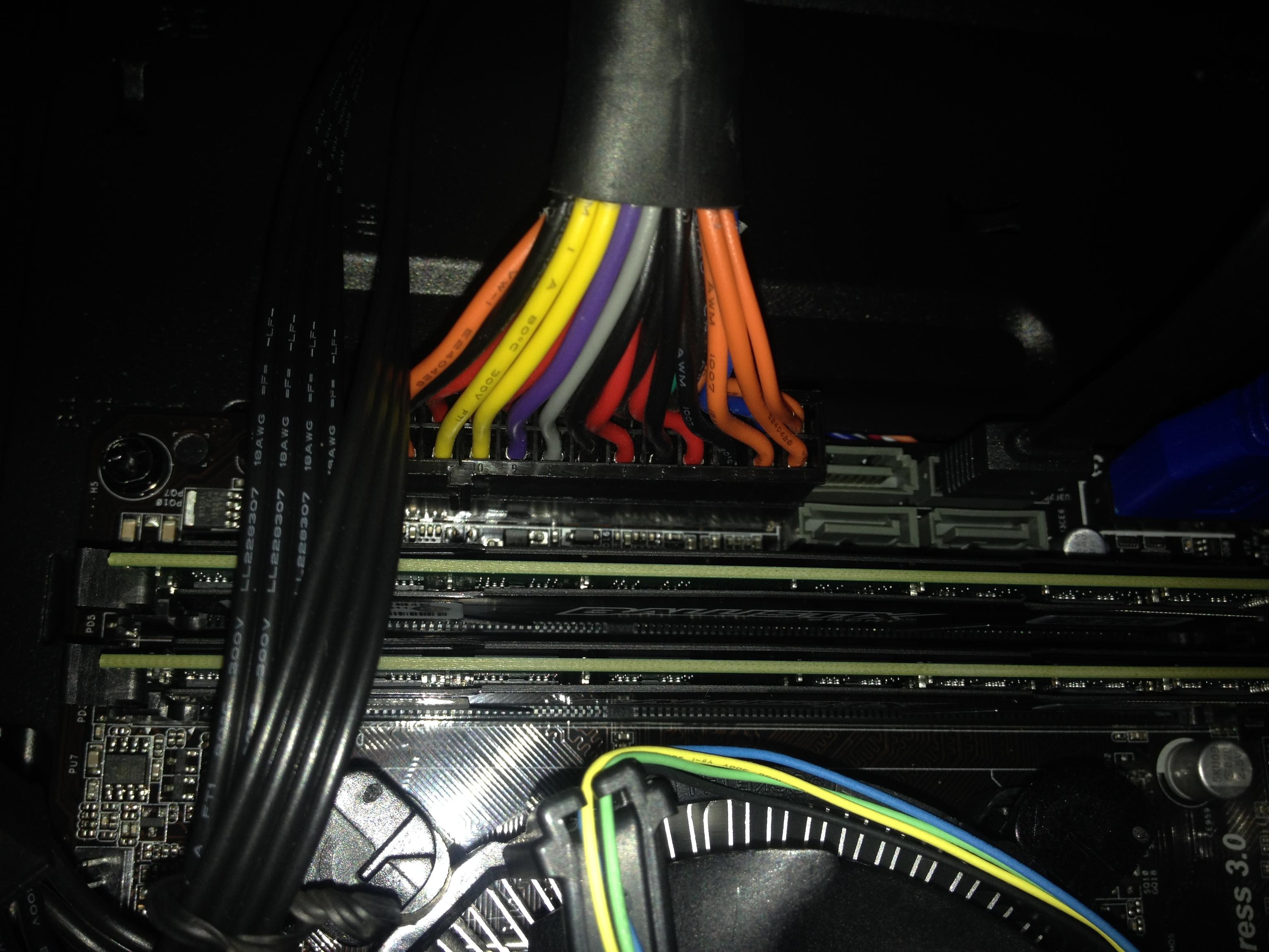

Anbei Fotos vom Innenraum:

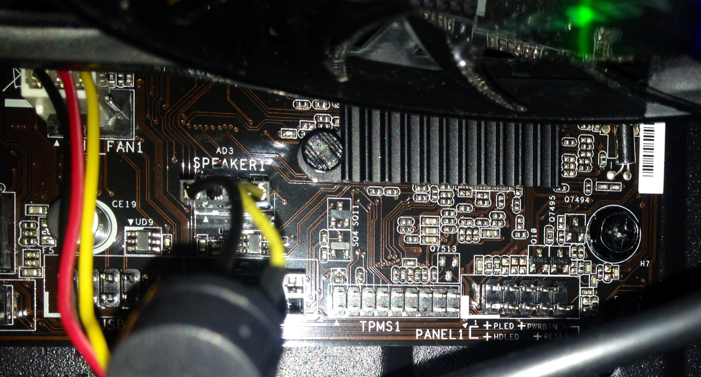

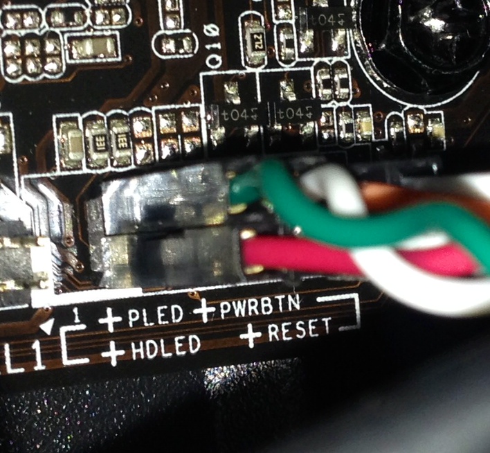

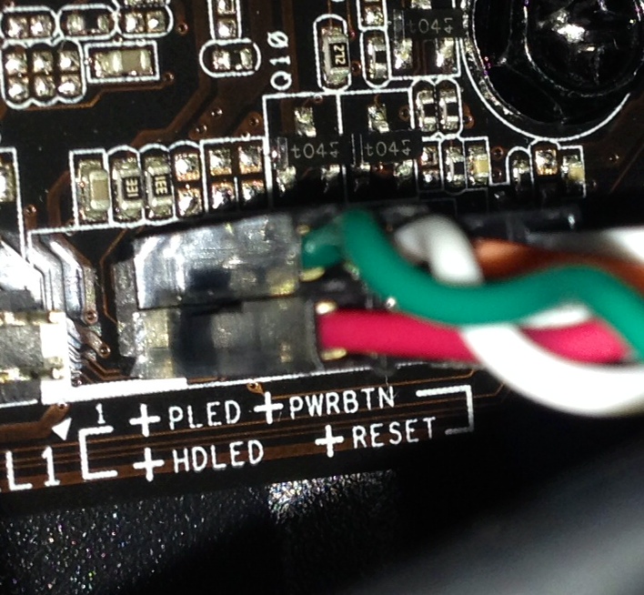

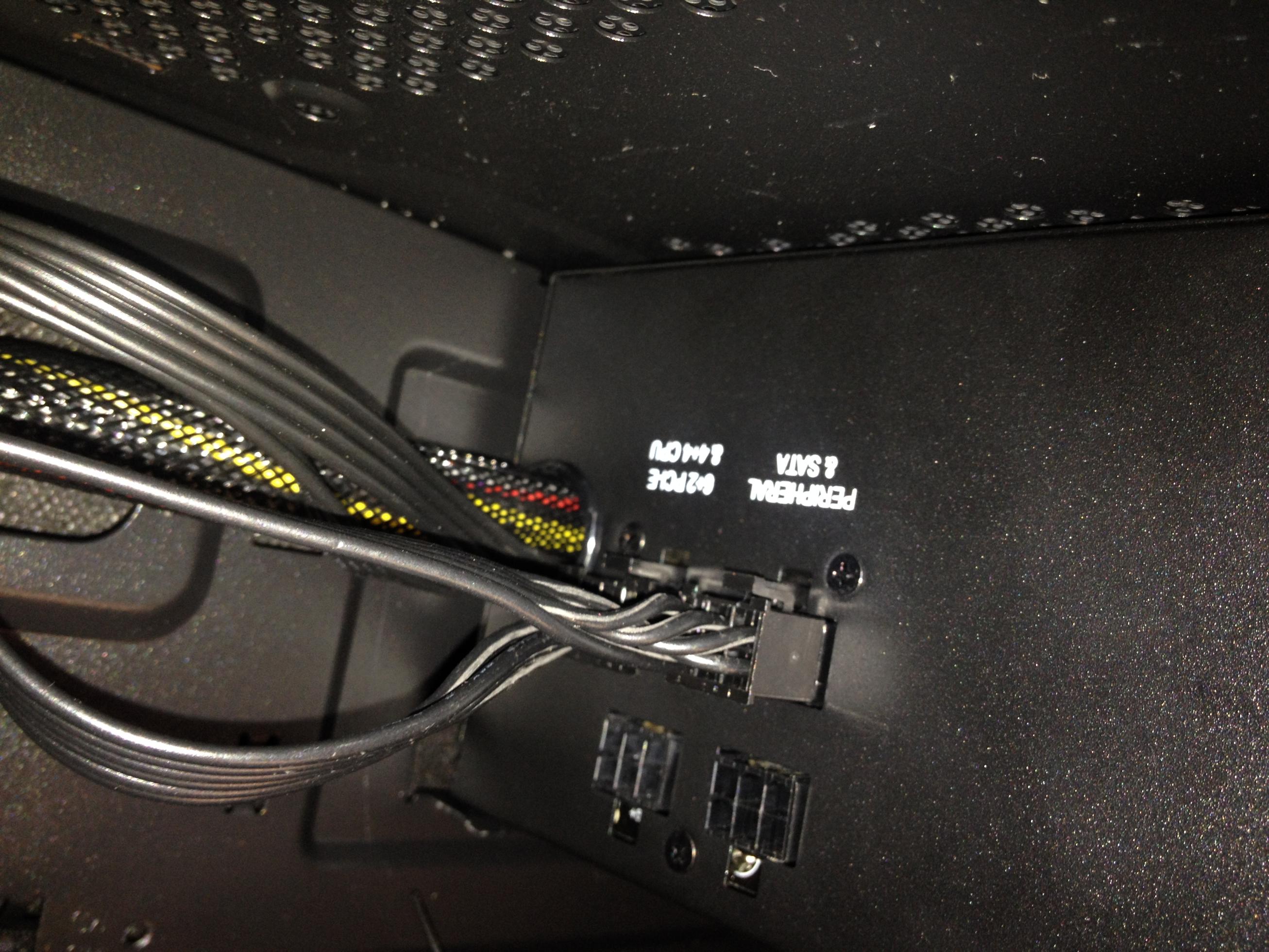

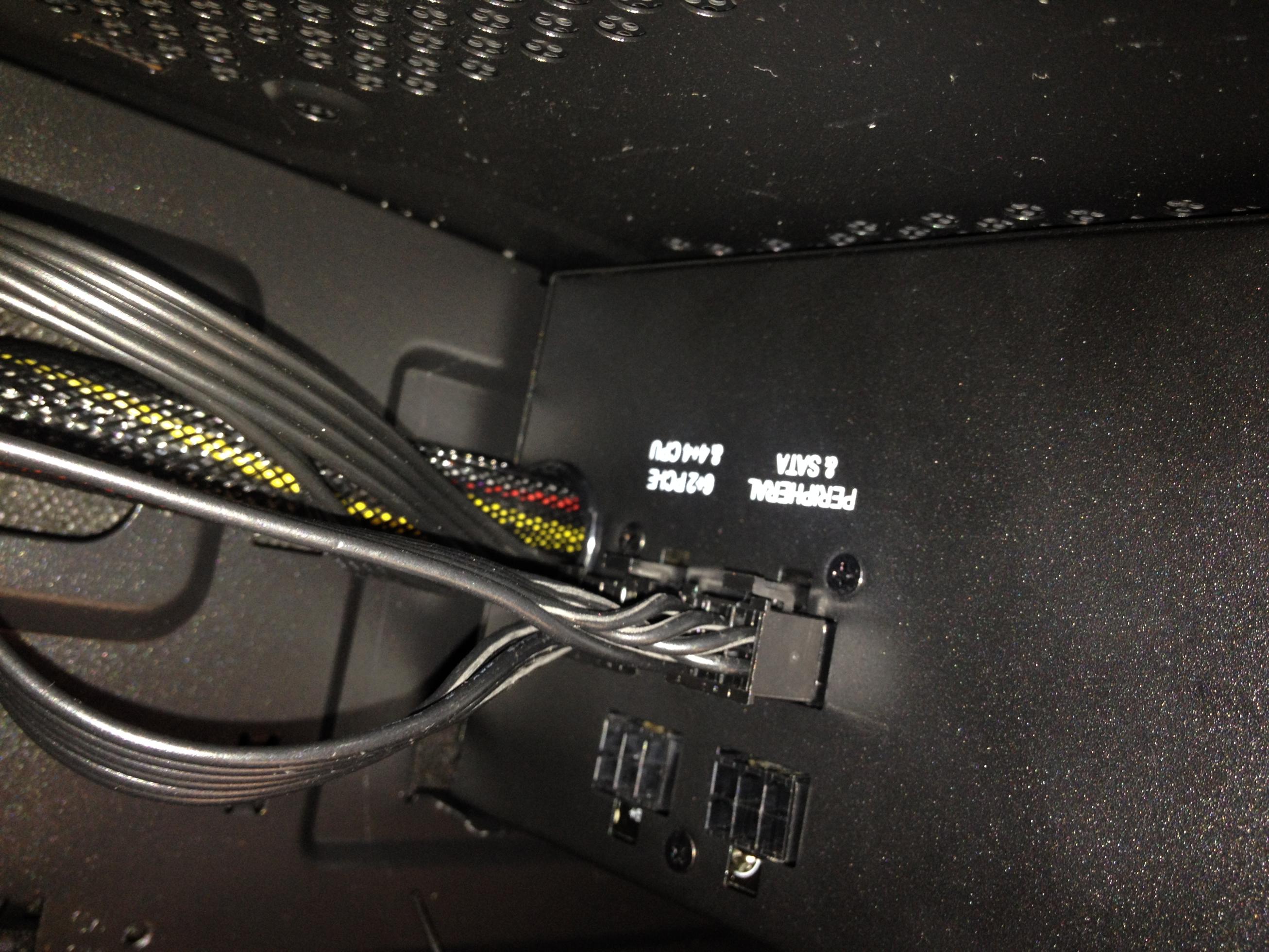

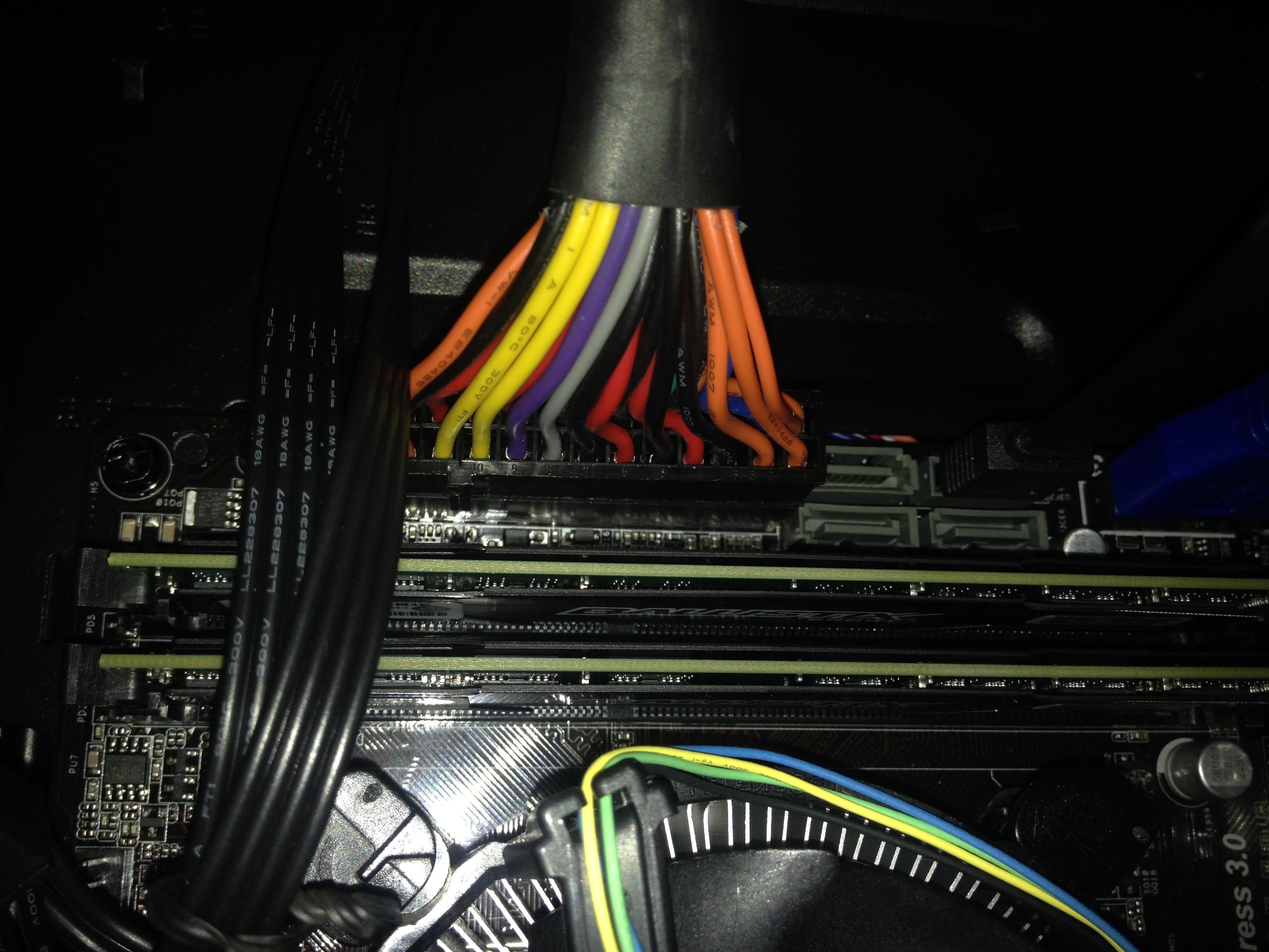

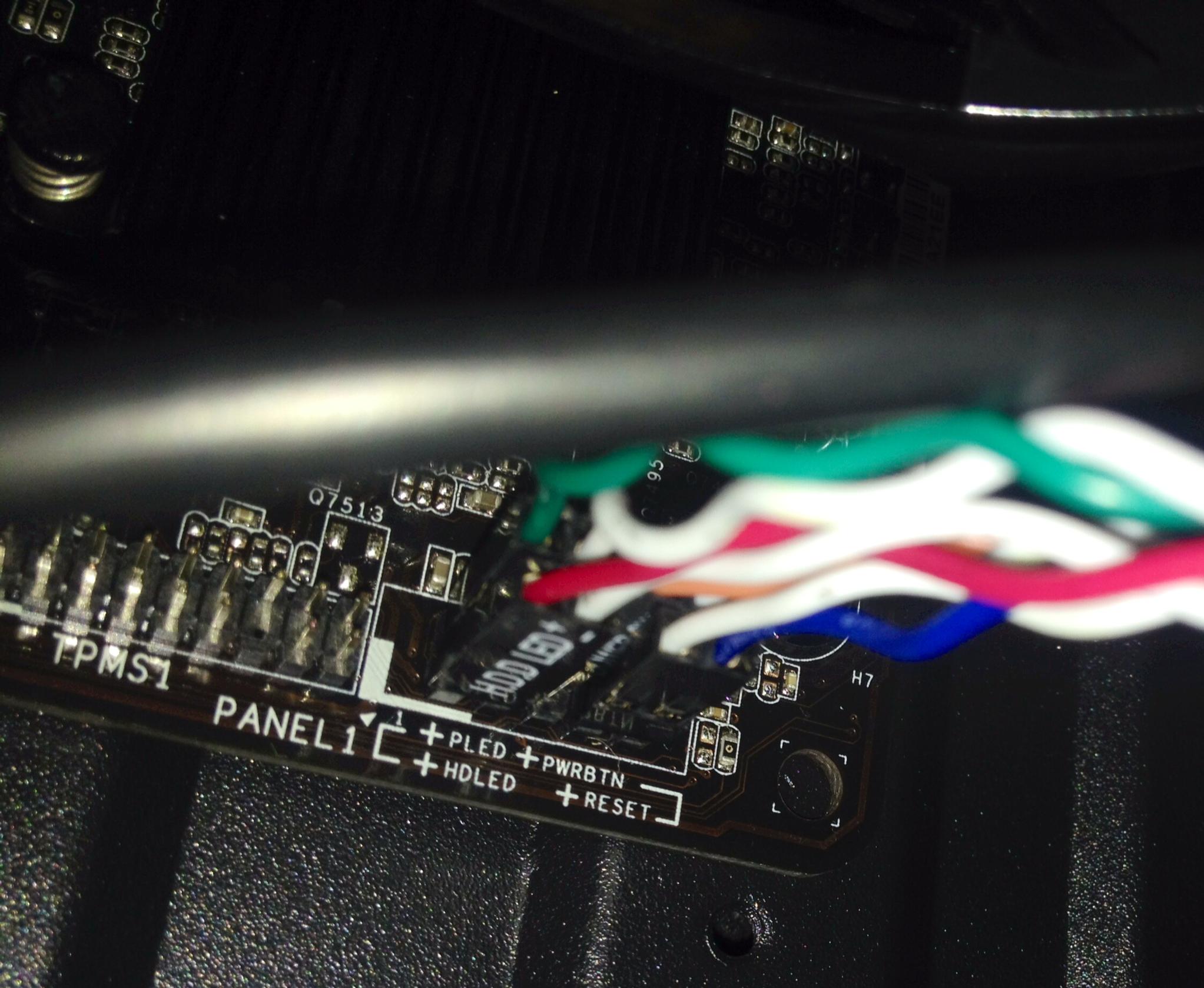

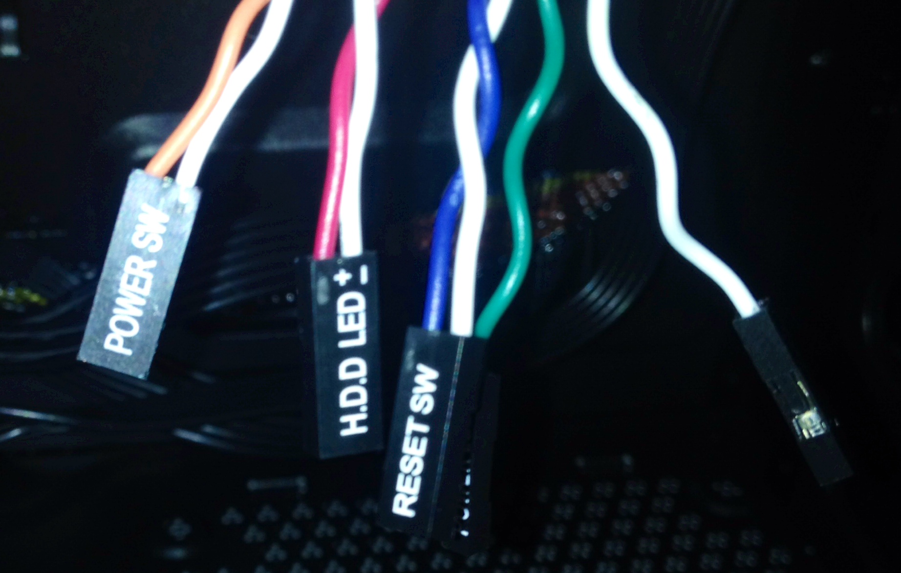

Noch die anderen Fotos:

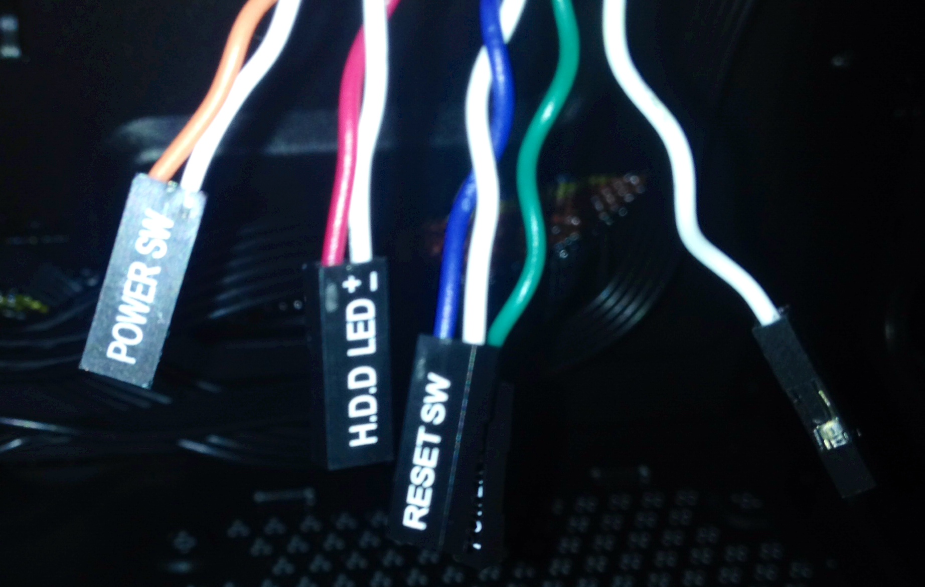

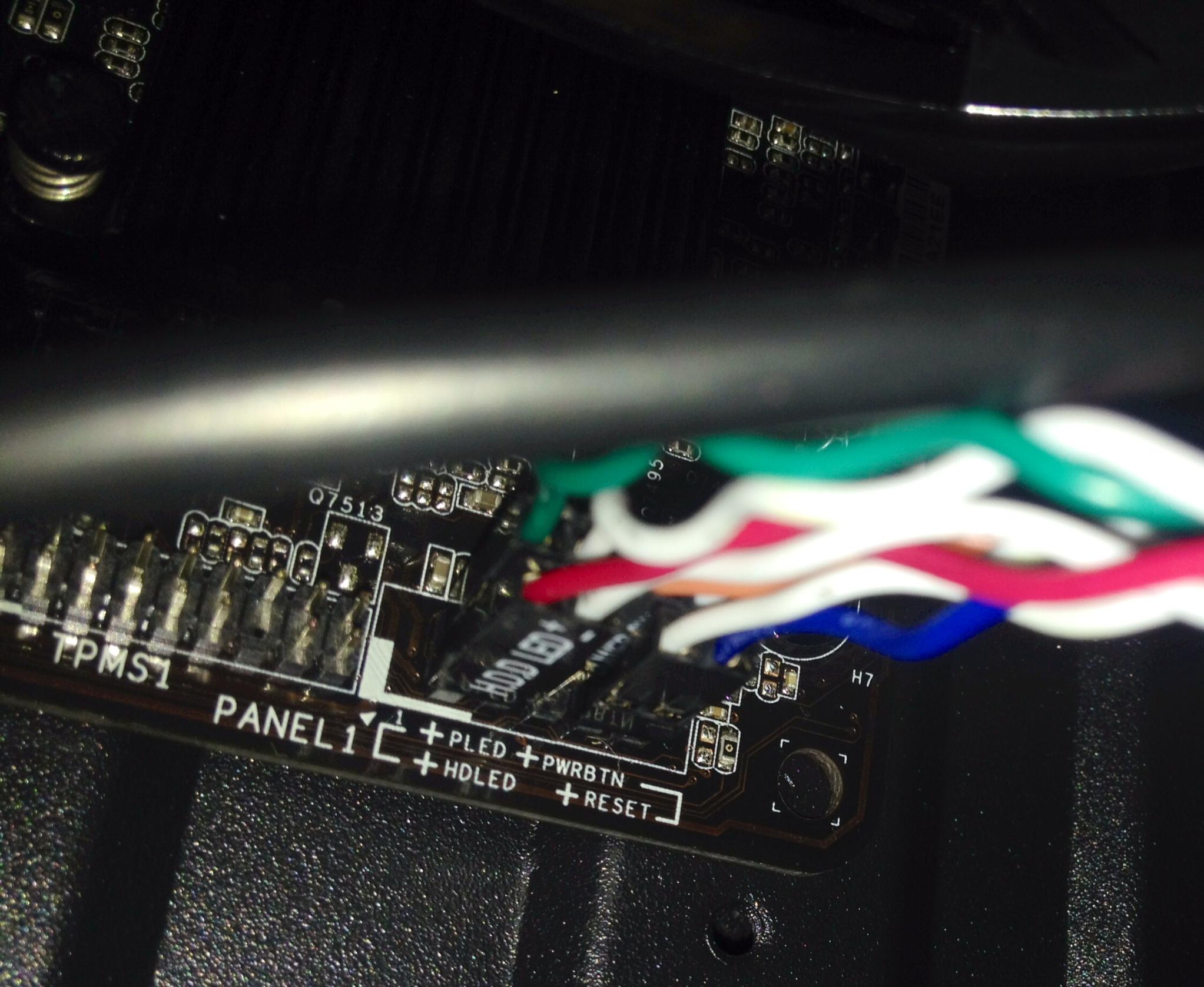

Dann das Mainbord-Blech für die Anschlussaussparungen eingelegt. Dann das Mainbord direkt auf das Gehäuse verschraubt.
Ich verstehe nicht ganz, hast du die Abstandshalter vorher montiert? Wenn ja, einfach igpu und rams einzeln testen...
Abstandshalter? Nein... Das werde ich sofort nachholen und berichten.
sind da überhaupt separat einzuschraubende Abstandshalter vorhanden? Auf einem Foto sieht das so aus, als ob da einfach Erhöhungen ausgeprägt wurden und man in diese das Mainboard verschrauben muss - sowas reicht dann völlig aus.
Liegt das Mainboard direkt auf de Gehäuse? Falls, ja ---> Es könnte einen Kurschluss gegeben haben, Mainboard dürfte dann hinüber sein... Die Abstandshalter unbedingt verbauen und dann nochmal testen, wie bereits gesagt, es könnte sein, dass das Mainboard schaden dadurch genommen hat..
Ansonsten das Netzteil von außen auch auf I gestellt, nicht das es noch auf 0 steht ;)
Ist der Stecker vom Startknopf wirklich an der richtigen Stelle und nicht zufällig um einen PIN verschoben aufgesteckt? Im Handbuch des Mainboards sollte eine Abbildung zu finden sein.
_______
EDIT: Habe grade Bilder vom Gehäuse gesehen, die Abstandshalter fehlen definitiv!!!+
Mit viel Glück hat das Mainboard überlebt, mit viel Pech ist das Mainboard + weiteres defekt...
On / Off Schalter des Netzteil ist ein beliebter Fehler, nochmal überprüfen.
Edit: Ok Abstandshalter. Oh Gott, das kann schlimm enden...
