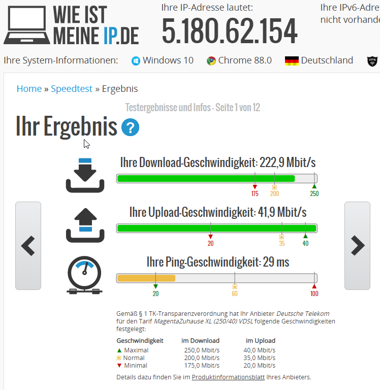

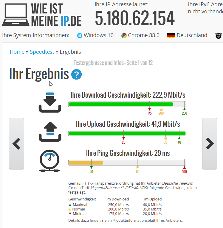

Wäre auch meine Hoffnung. Nun gut, ich werde mir mal ein VPN besorgen, zumindest mal für einen Monat.
Falls es dich interessiert, das ist über NordVPN auf einem deutschen Server.
