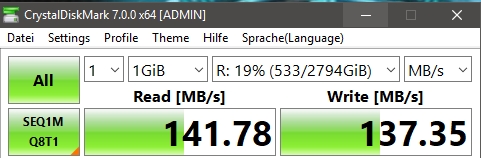

Beide Arrays liefern ab. Hier die Performace vom Array WD 3TB

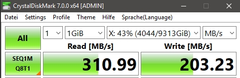

Hier vom Array WD 10TB
Die 10TB sind new und machen ein tollen Speed.

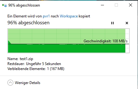

File Copy vom Array mit 3TB ( Server -> Client ) ist in noch in Ordnung:

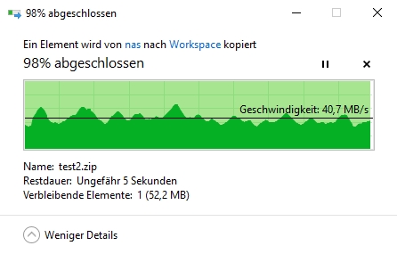

Wenn ich aber vom Array mit 10TB auf den Client einen File kopiere sieht es so aus:
Da scheint irgendwas nicht zu passen. Ich hätte gerade von den WD 10TB einen Top Speed über das Netzwerk erwartet, eigentlich

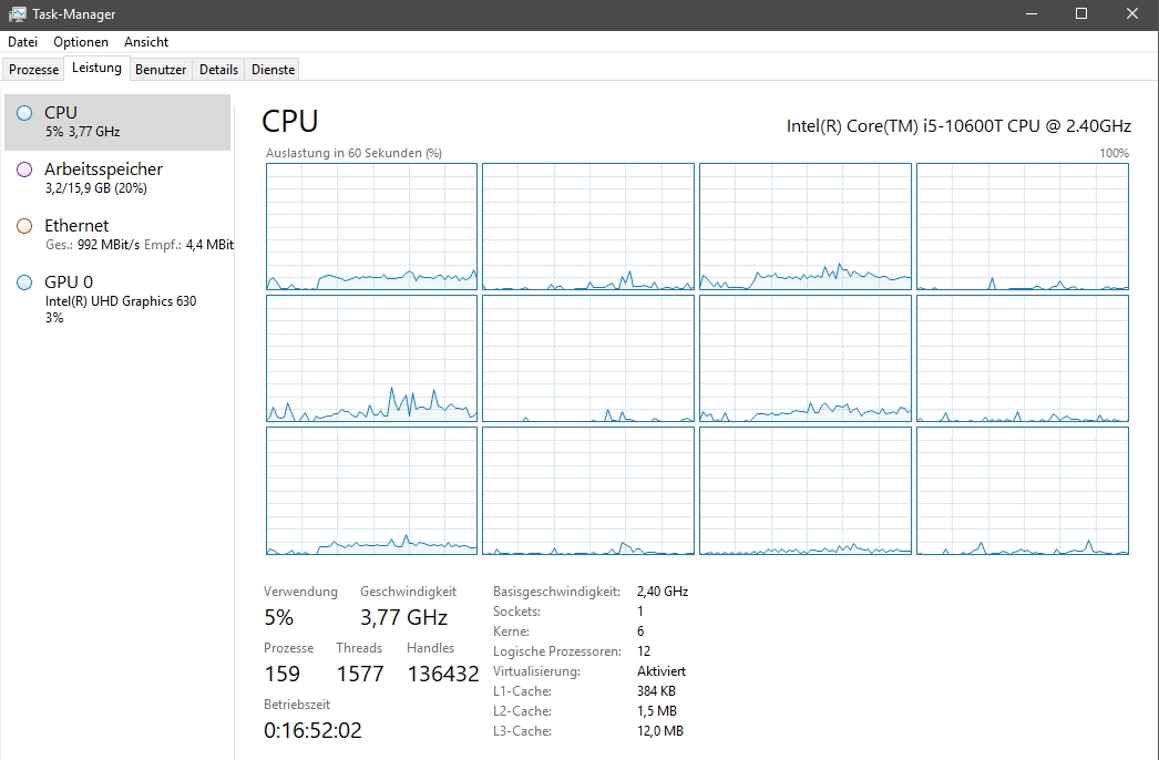

So sieht der Server aus wenn gerade knapp 1 Min das Problem nachgestellt wird.
Filecopy auf Client vom Array mit 10 TB.
Schaut auf die LAN Auslastung.
Und hier das ganze Spiel wenn ich von dem Array mit 3TB auf den Client kopiere:
