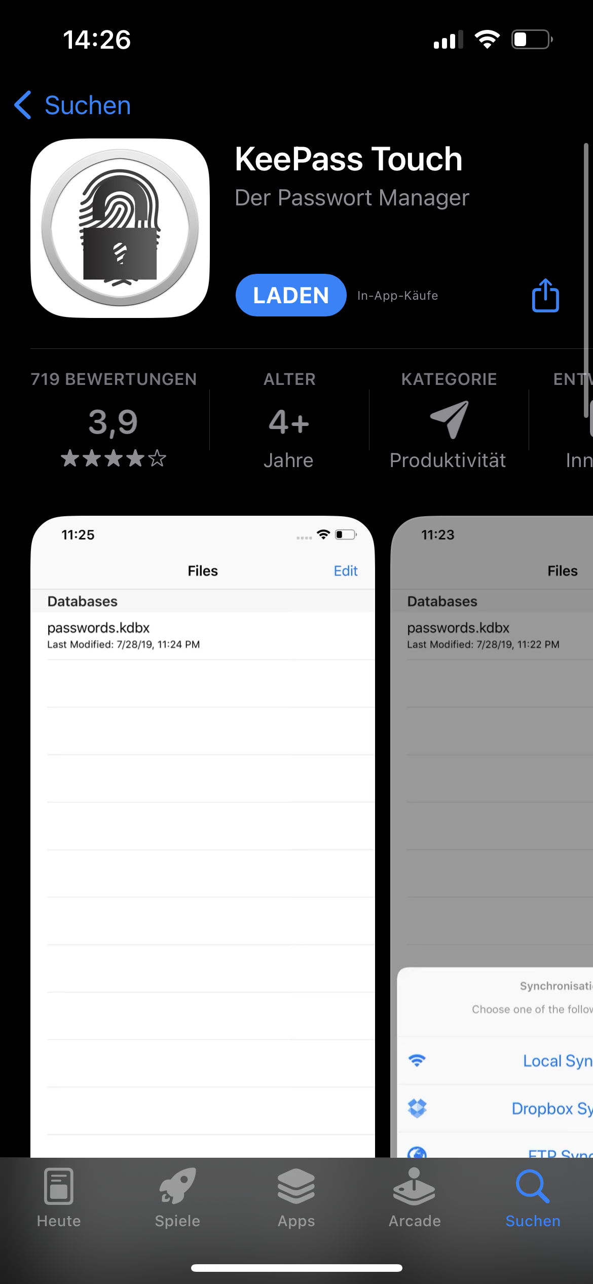

Ist das die korrekte App zu keepass windows ?
danke @Redundanz ! Ist die Windows und ios datenbank denn die gleiche ?

Zwei Fragen hätt ich noch. In welcher Datenbank wird das denn dann gespeichert ? In der von Keepass oder wie ? Ist die direkt bei der Installation verlinkt ? Und erkennt der auch wenn ich im netz ein passwort eingeben will?
Du erstellst die Datenbank selbst und sagst, wo sie gespeichert sein soll.
