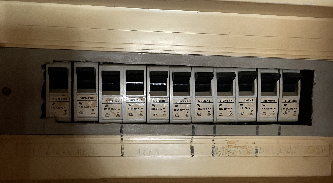

Binalog schrieb:
Poste doch bitte mal ein Bild des Automaten oder nenne die Typenbezeichenung. Fusionator fragt doch nicht ohne Grund danach.
Ich hab leide absolut keine Ahnung von sowas hier ist ein Bild
