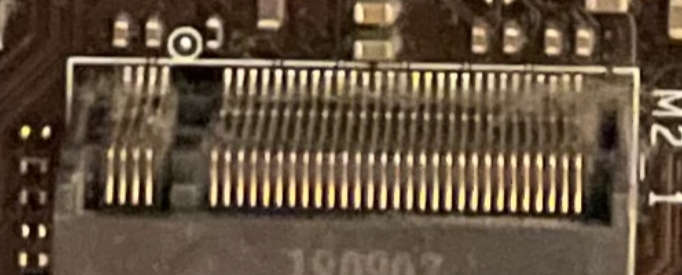

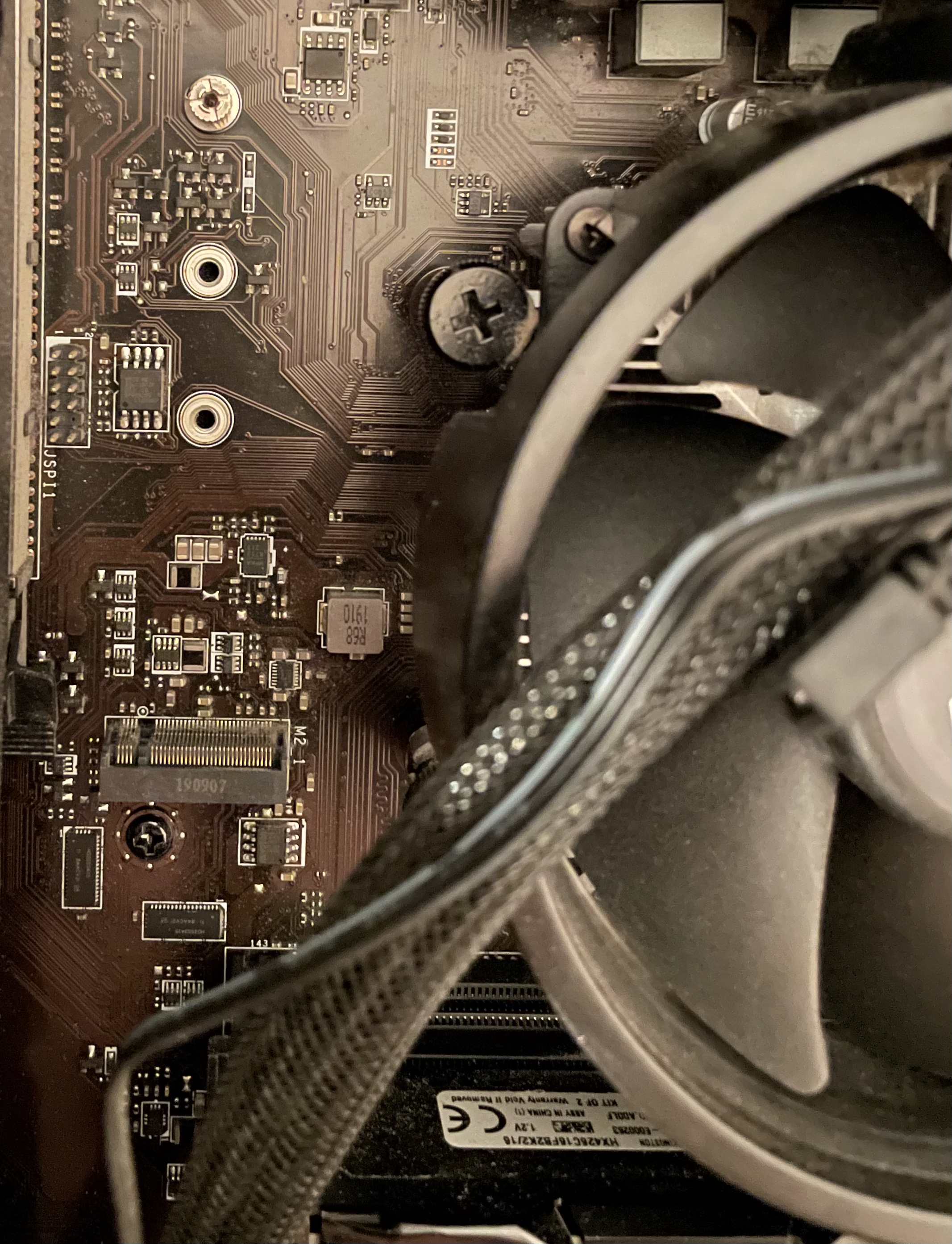

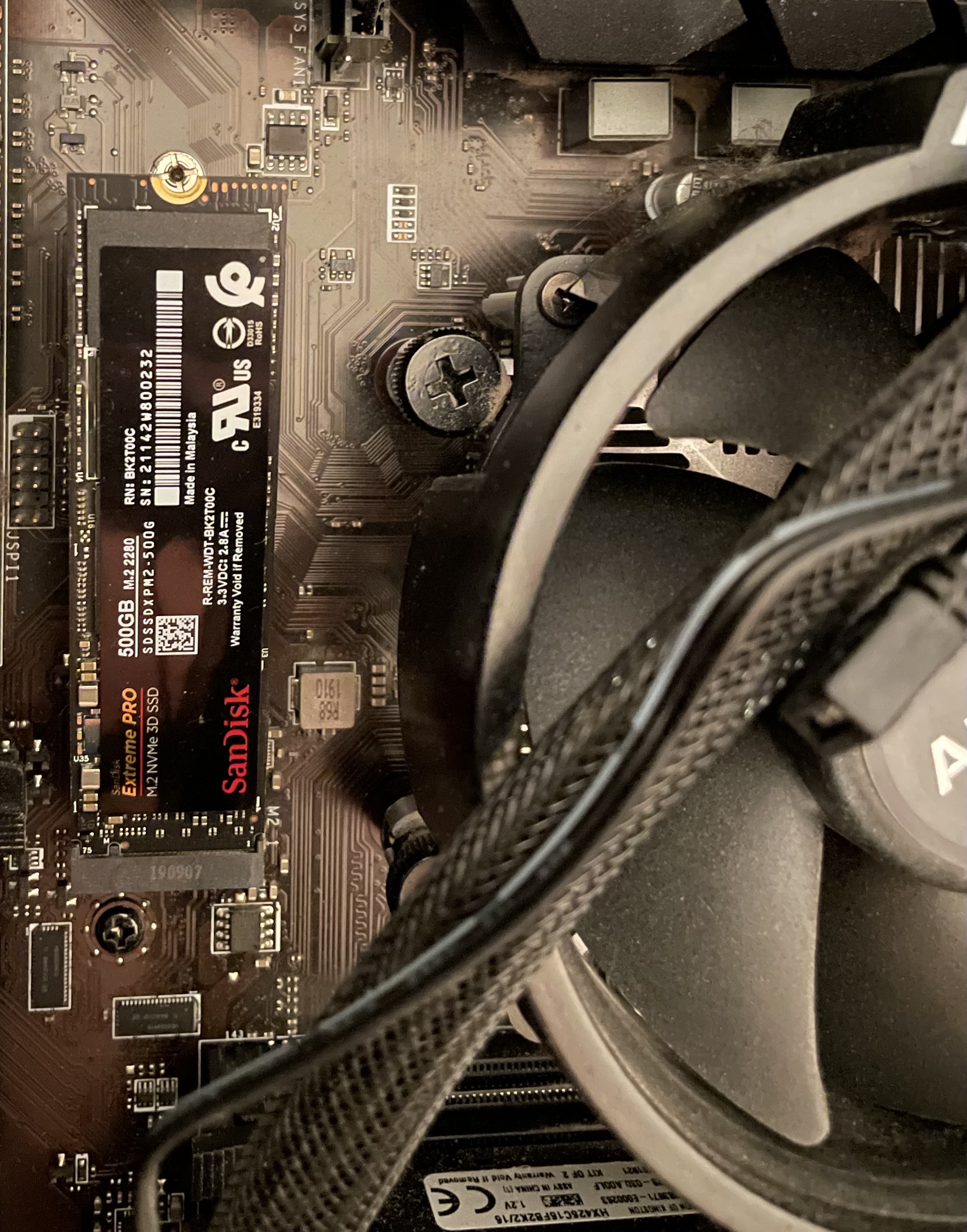

Ich habe mir gestern eine neue M.2 SSD gekauft. Da ich bis jetzt nur meine uralte HDD in meinem PC hatte wollte ich eine SSD mit anschließen. Ich habe vorher mein Netzteil ausgeschaltet und dann die SSD in den passenden Anschluss gesteckt und ganz leicht eingeschraubt. Als ich mein Netzteil wieder eingeschaltet habe flog mir die Sicherung raus. Habe die SSD dann wieder ausgebaut und mein PC funktioniert zum glück noch einwandfrei. Weiß vielleicht jemand was ich falsch gemacht habe oder woran es liegen könnte?

Blende Up schrieb:
und poste bitte n Bild von der eingebauten ssd, und von dem ganzen Steckplatz ohne SSD, also ausgebaut.
Hast Du bereits Erfahrungen mit dem Einbau von NVMe SSD,s?
Also bist Du sicher, dass die richtig im Sockel sitzt?
Habe sie für das bild jetzt nicht festgeschraubt

Sieht wirklich grenzwertig aus. Wahrscheinlich auch noch klassisch genullt. ☠️
H-LSS, wer weiss wie abgenudelt die nach ca. 60 Jahren sind.
Da reicht vllt der kleine Ruckler von einer Netzteilabschaltung aus, dass die rausfloppen.

Wenigstens weiß ich jetzt woran es wahrscheinlich liegt. Danke für eure hilfe 👍🏼
ich würde mal den Staub entfernen! Wie soll die SSD da Kontakt haben?
Reaktionen: Eric17_
Aber zumindest ist da kein anderer Bolzen mehr im Weg, und ordentlich in den Sockel scheinst Du die ja auch gesteckt zu haben. Dann wohl weiter in Richtung Netzteil oder Sicherung.
Aber komisch ist das schon......
Reaktionen: Eric17_
