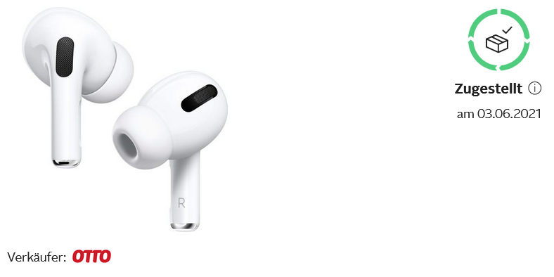

Hallo, habe meine Original AirPods Pro vor ca. 1 Jahr direkt bei OTTO gekauft und da meine Garantie in wenigen Wochen ausläuft, muss ich jetzt mal um eure Hilfe bitten.
Drewkev schrieb:
Es ist schon vorgekommen, daß gefälschte Produkte im großen Stil in die Lieferkette eingeschleust wurden. Und die wurden dann über alle Online-Handler - angefangen bei "A" wie Alternate verkauft.

Hi, habe nun alle Punkte die auf ein Fake hindeuten könnten durchgegangen und es gibt keine hinweise auf einem Fake.
