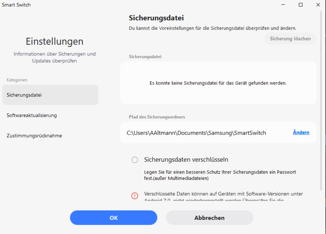

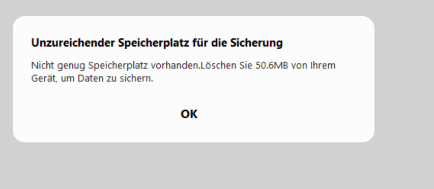

ich muss hier ein komplett-Backup eines Samsung S8+ erstellen mit Smart Switch, was auf dem Smartphone und PC (dieser hat 860GB freien Speicher) installiert ist, erstellen.
ich erhalte dabei stets die Fehlermeldung das ich nicht genug freien Speicher hätte, selbst bei 50Mb Kontakten... hatte also nur Kontakte ausgewählt und Vollsicherung... beides male die gleiche Meldung einmal mit 50MB und einmal mit 470MB
was stimmt da nicht?
Verbindung besteht ja !
Viele Grüße Jürgen
Auf C, bzw da, wo das Backup gespeichert werden soll?
Und wie sieht es mit dem freien Speicher auf dem Smartphone aus?
Denn die Meldung sagt ja Gerät, was auch das Smartphone sein kann.
genau, ich vermute fast das es auch das Smartphone ist... bzw. ist es verwirrend denn siehe Anhang
es sieht zwar soe aus das er auf den PC als Speiucherort zugreift aber es scheint nicht zu interessieren das dort auch genug freier Speicher ist
Seltsam... wie soll ich was sichern wenn das Smartphone voll ist?
obwohl ... gerade nachgesehen... das Smartphone hat
63GB benutzt und noch 683MB frei...
und angebl. 1.3Gb werden noch frei wenn bereinigt
edit:
ups... habe beim Smartphone auf "Bereinigen des Speichers " (bei den Speicherangaben des Smartphones) geklickt... nun scheint es zu funktionieren
nutzt du Whatsapp? dann lösch doch im Whatsapp Ordner bei Bildern und Videos da im Ordner Send, die gesendeten Daten.
oder lösch halt ein paar unwichtige Bilder oder Videos vom Smartphone und aus dem Papierkorb der Galerie, dann sollte es auch weiter gehen
es hat sich erledigt ... das Bereinigen des Smartphones reichte...
verwirrend war nur das er stets genug freien Speicher am Smartphone anzeigte... erst das Bereinigen brachte den Erfolg
