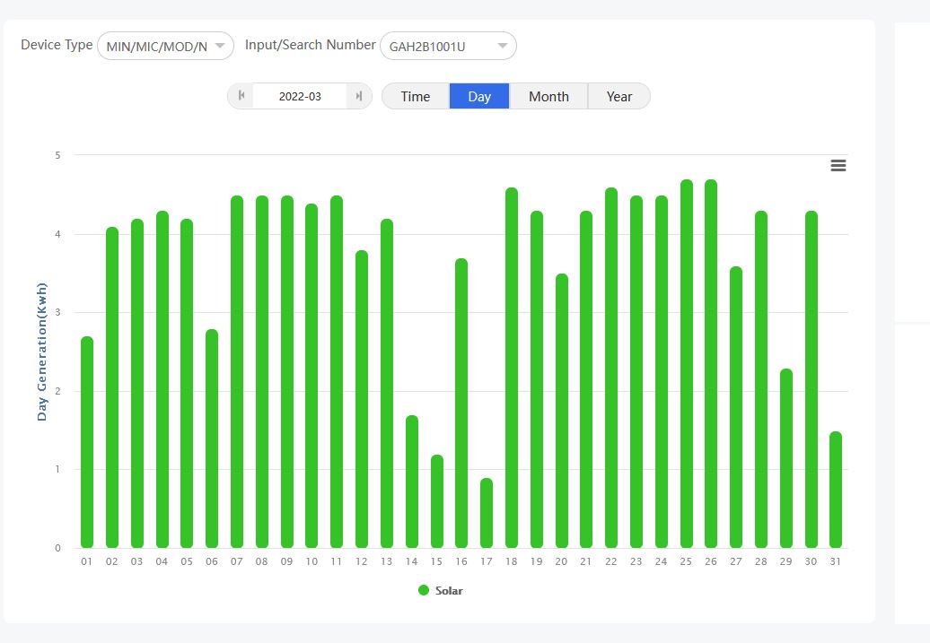

Bis 15:00 Uhr wird es vielleicht eng, aber generell sind im März auch über 4 kWh möglich:juwa schrieb:4kWh bis 15:00 Uhr im Monat März schafft man nicht mit einem 600W Balkonkraftwerk, um die hier geht es aber.
Das war der März bei mir im Jahre 2022 mit 3x 350Wp, 20° aufgeständert, Südausrichtung mit einem Growatt MIC 600TL-X. Mit der Konfiguration habe ich im Jahre 2022 1039,5kWh erzeugt und davon knapp 1000kWh selber verbraucht:

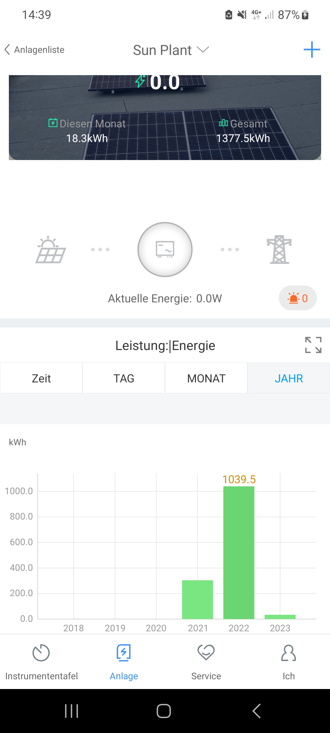

Nun, diesen Monat bisher 18,3kWh am 600W Wechselrichter erzeugt sagt Deine Statistik, wir schreiben den 16.3, macht also im Schnitt etwas über 1kWh pro Tag.Slapshot schrieb:Bis 15:00 Uhr wird es vielleicht eng, aber generell sind im März auch über 4 kWh möglich:

Da gebe ich Dir recht. Bei mir waren die Module schon optimal ausgerichtet und verschattungsfrei.juwa schrieb:Bei Balkonkraftwerke hat man meist nie eine perfekte Ausrichtung, auch der Aufstellwinkel ist meist suboptimal.
Der Screenshot stammt aus dem letzten Monat. Am 8. Februar habe ich das BKW ausser Betrieb genommen und eine große Anlage angeschmissen.Nun, diesen Monat bisher 18,3kWh am 600W Wechselrichter erzeugt sagt Deine Statistik, wir schreiben den 16.3, macht also im Schnitt etwas über 1kWh pro Tag.
