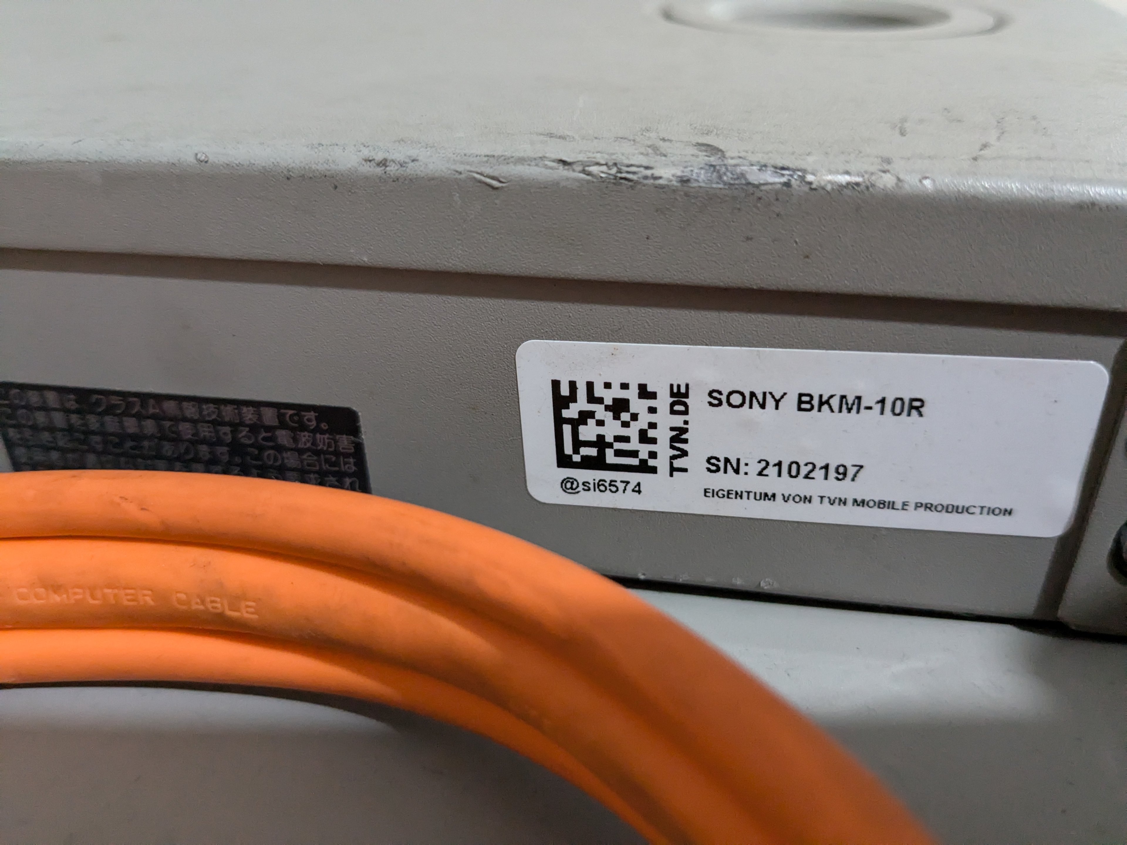

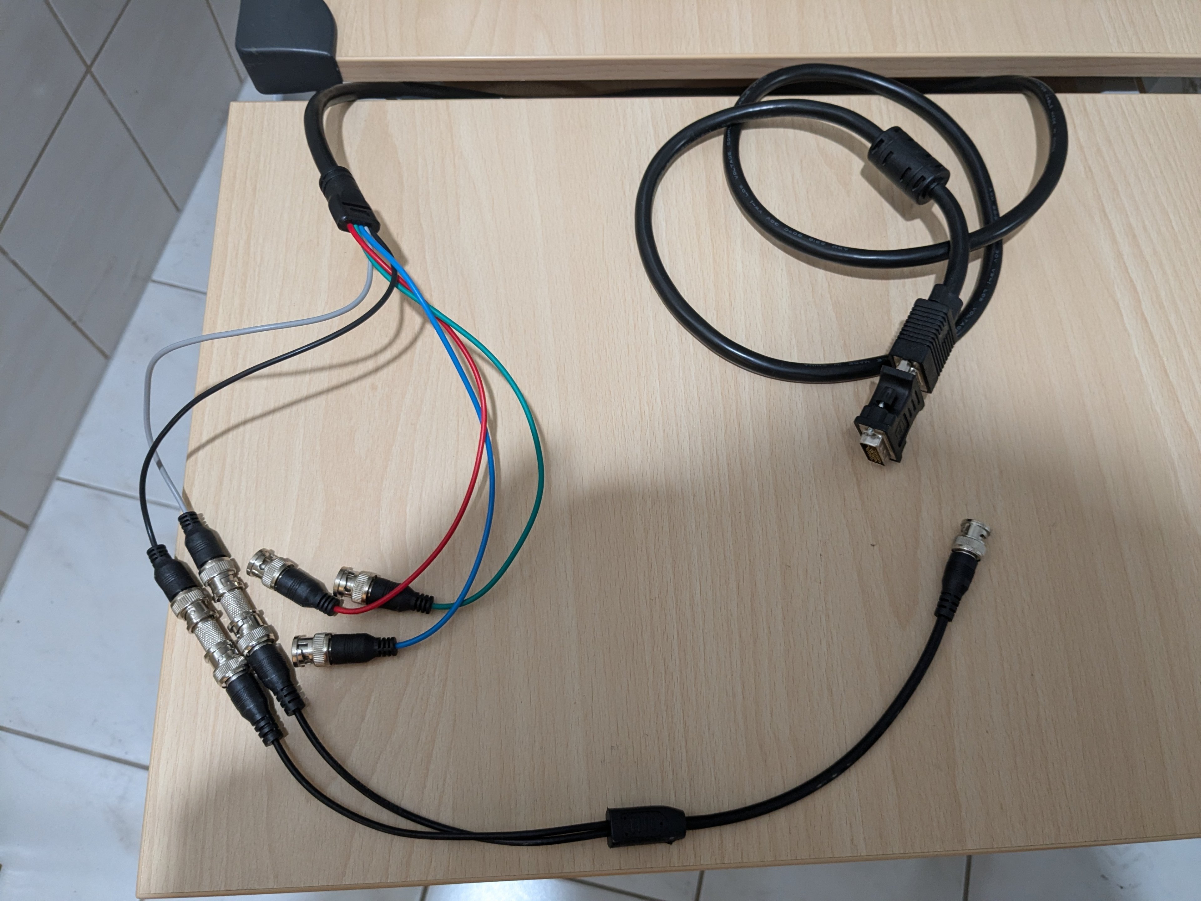

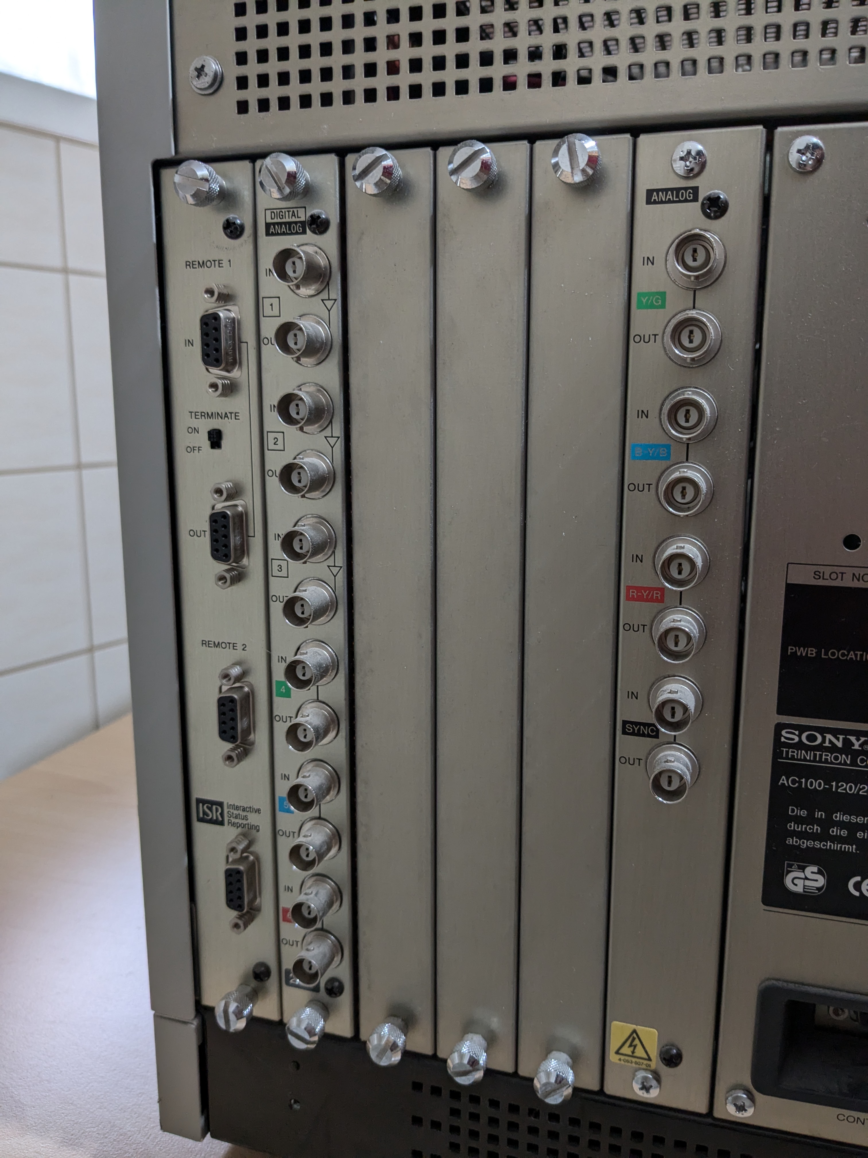

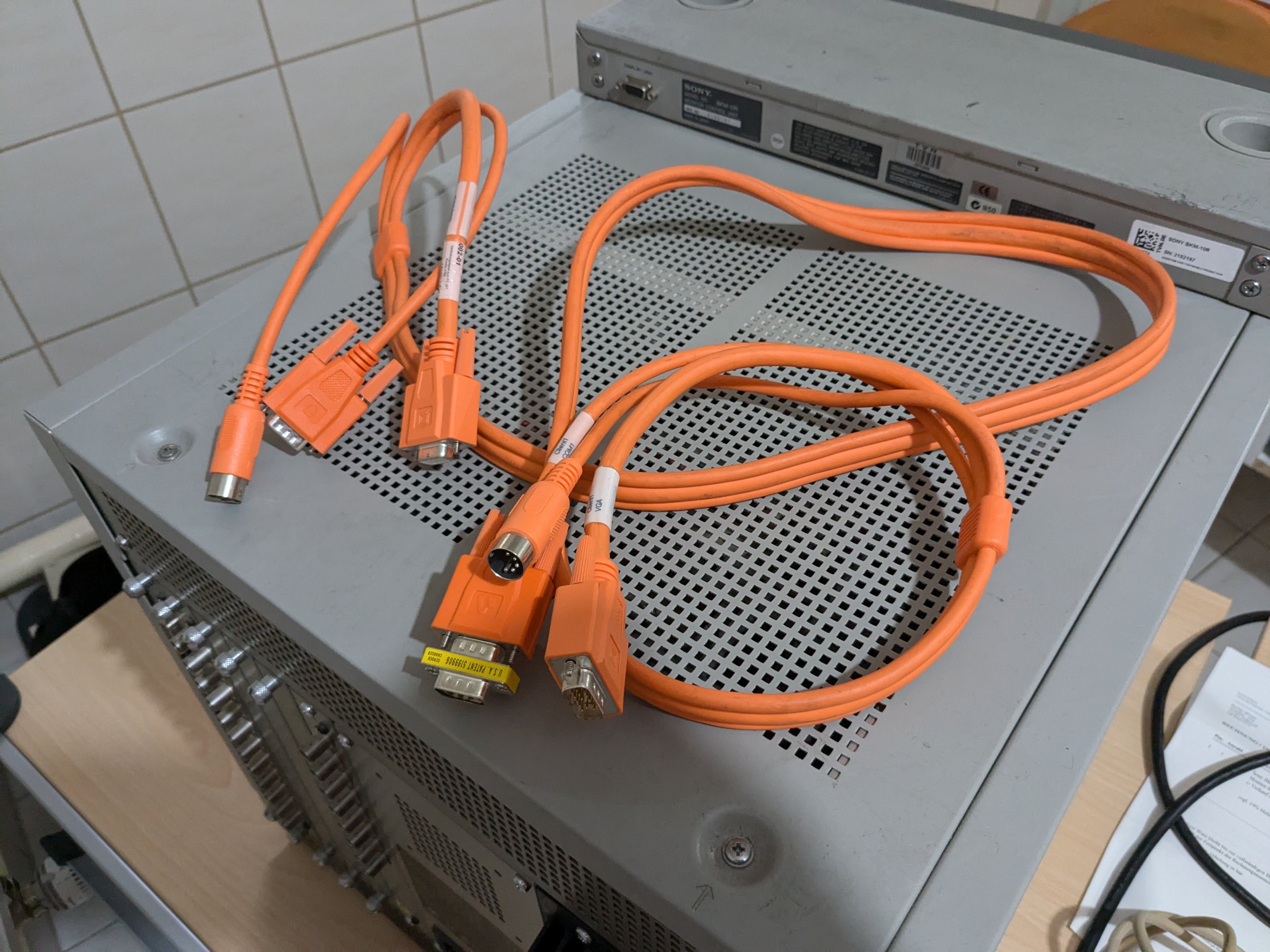

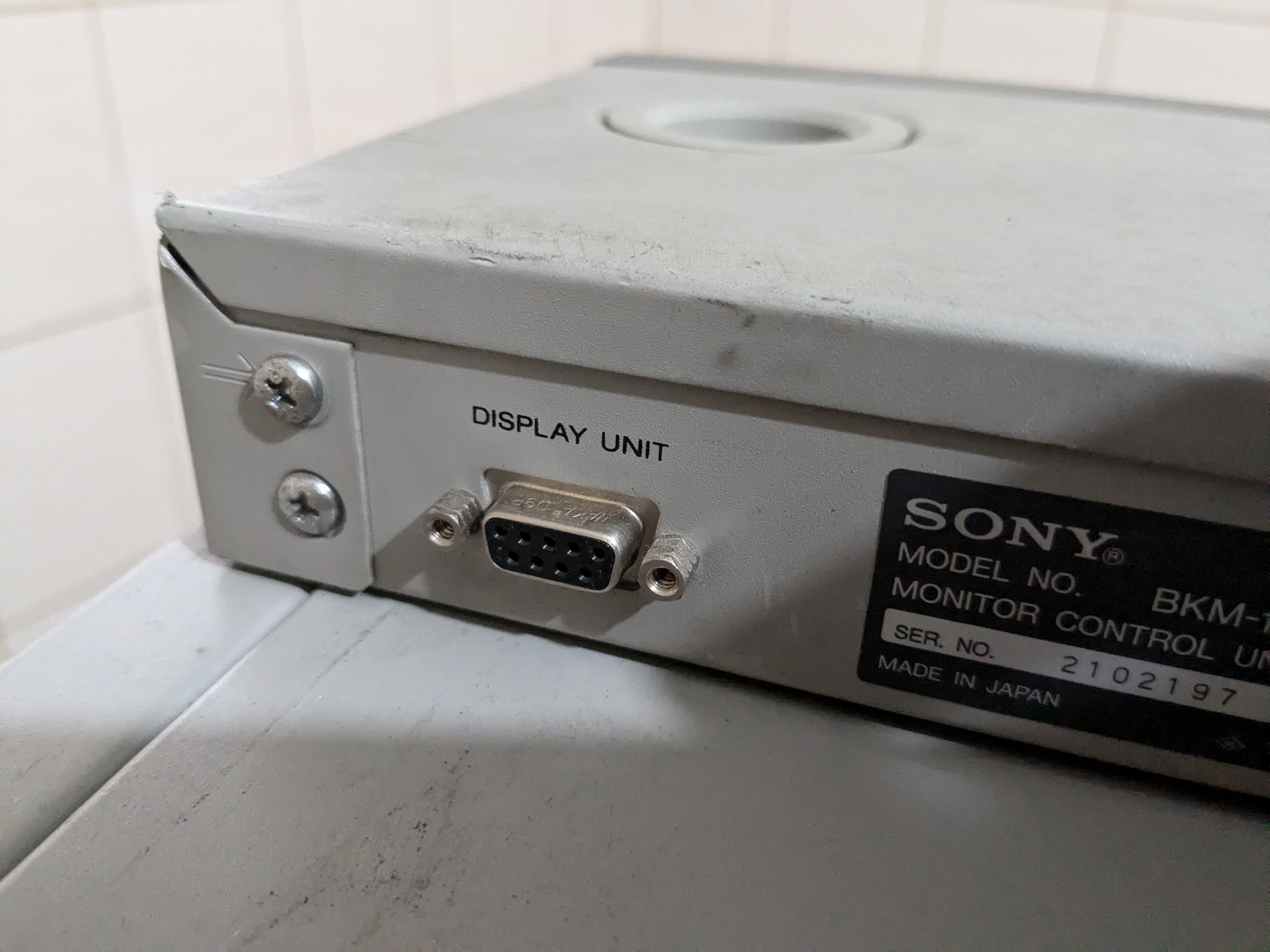

Habe nun alles beisammen, kann mir jemand einen Tipp geben, was wo angeschlossen wird? Welche Seite an die Graka kommt, weiß ich gerade noch 😂 Das orange Kabel war dabei und ist wohl für die Verbindung zwischen dem Monitor und der "Fernbedienung"..
Vermutungen:
1) die Fernbedienung mit dem orangen Kabel and "Remote 1" anschließen / oder an "Control Unit"?
2) Das BNC Kabel (grau und schwarz gebündelt) and "Sync IN" am Analogboard anschließen, natürlich RGB auch an die entsprechenden Anschlüsse dran
- Ich vermute, es ist egal ob an das Analog/Digital Board oder das reine Analog Board..?

1. Das BKM kommt an den Anschluss "Control Unit"
2. Ich habe das BNC-Kabel am Analogboard (rechts) angeschlossen. Kann aber gut sein, dass es am Ende egal ist, kaputmachen kann man da eigentlich nix.
Das Sync-Signal entsprechend in "Sync in".

Okay, habs auch am Analog Board dran.. Habe aber gerade noch gelesen, dass man die BNC-Outs mit 75ohm terminieren soll, um eine Beschädigung der Röhre zu vermeiden.. Habe ich mal bestellt, genau wie einen Adapter von RCA Klinke auf BNC, damit kann man dann anscheinend Component direkt an das Digitalboard anschließen..
Das orange Kabel hat ja je Seite drei Anschlüsse, COM, VGA und der Runde.. Habe jetzt das "COM" Kabel (da wo auch der Gender Changer dran ist) mit der Control Unit verbunden, passt das?
Und wie ist das im Windows, die Graka macht 15khz Output, aber muss ich da vorher irgendwie die Auflösung einstellen, bevor ich den Monitor anschließe? Hab wirklich große Angst da was zu grillen ;)

Stimmt, die meisten BVMs erfordern die Verwendung von Terminatoren, ansonsten ist das Bild nicht wirklich brauchbar.
Ich muss gestehen, dass ich meine PVMs bzw. BVMs bisher nur mit einem Mister und nie am PC genutzt habe.
Daher kann ich die Frage zur Auflösung nicht aus eigener Erfahrung beantworten.
Aber ich würde vermuten, dass man mit einer falschen Auflösung nichts beschädigen kann, sondern das Signal einfach "out of range" ist. Im Zweifel aber lieber nochmal recherchieren :-)
Mein Verbindungskabel hat auch nur einen Anschluss, die Verwendung des mit "Com" gekennzeichneten Steckers scheint mir aber plausibel.
