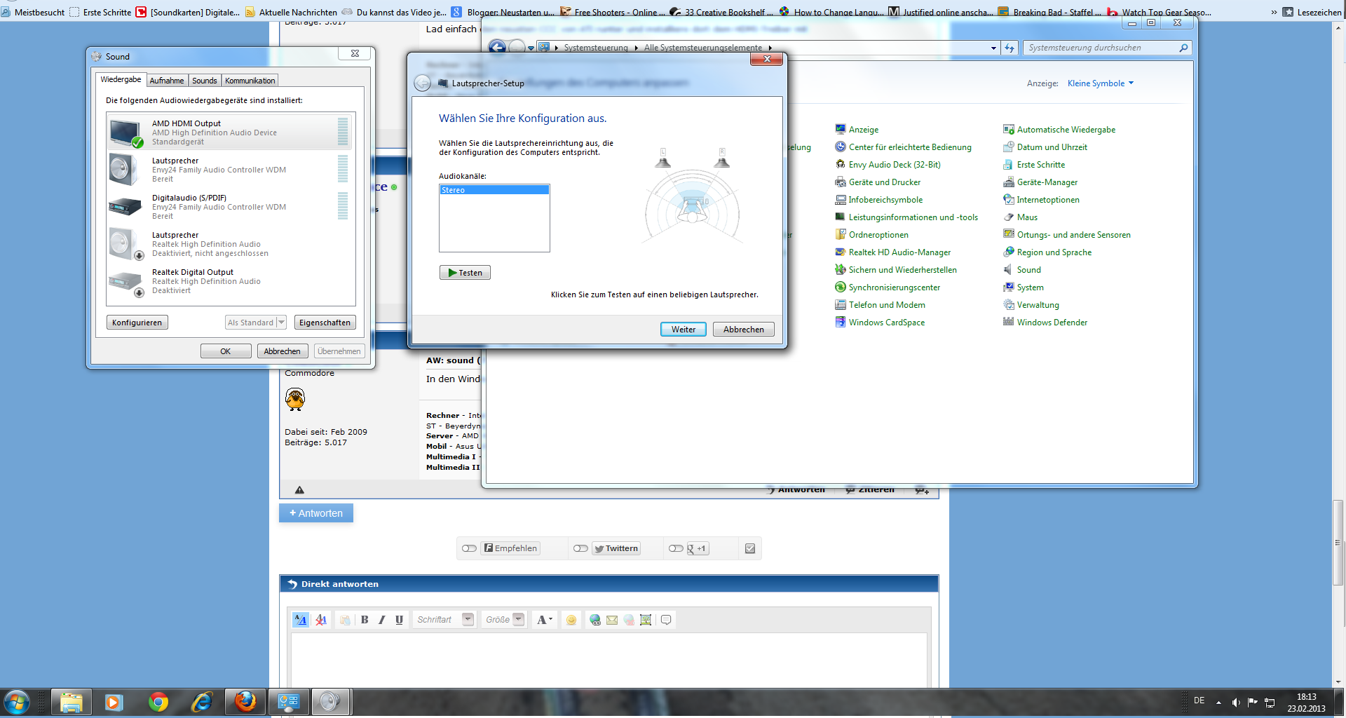

nein unter win habe ich nur stereo zur auswahl
@cokocool ich hab den neusten ccc von ati installiert nur bleibt sich mir verschlossen wo ich in dem ati treiber soundeinstellungen vornehmen kann

In den Windows Soundeinstellungen.... AMD HDMI Output
