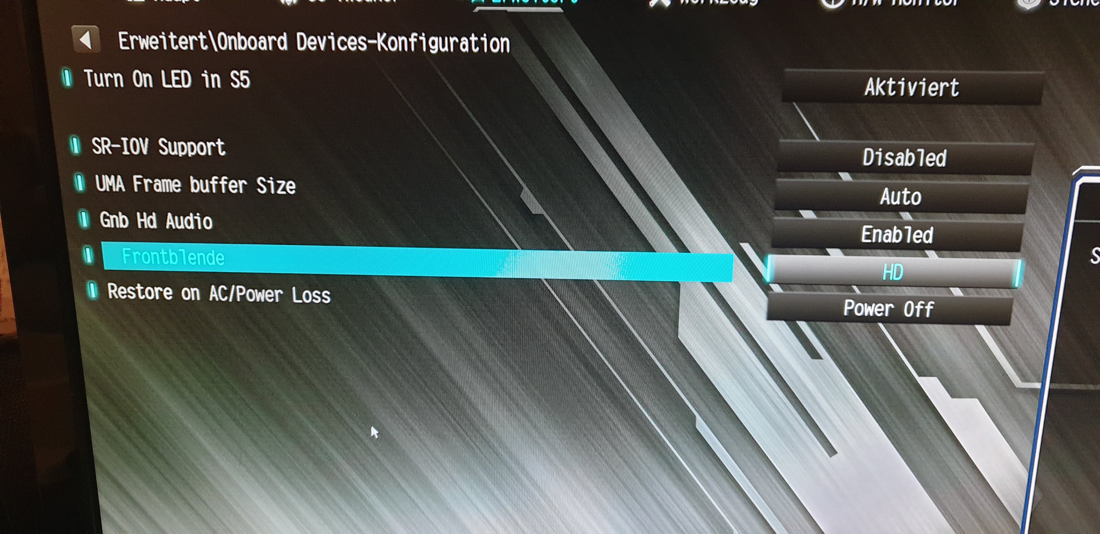

Danke für die schnelle Antwort, wenn das im BIOS die Einstellung Audio: AC97 ist, dann ist das aktiv. Es gab noch die Auswahl HD statt AC97.
Das einzige was ich gefunden habe ist Gnb HD audio.
Hab auch mit der ASRock Software nach Updates für den Bois und den Drivers gesucht, aber alles ist auf dem aktuellsten Stand laut Software.
Trotzdem vielen Dank.
