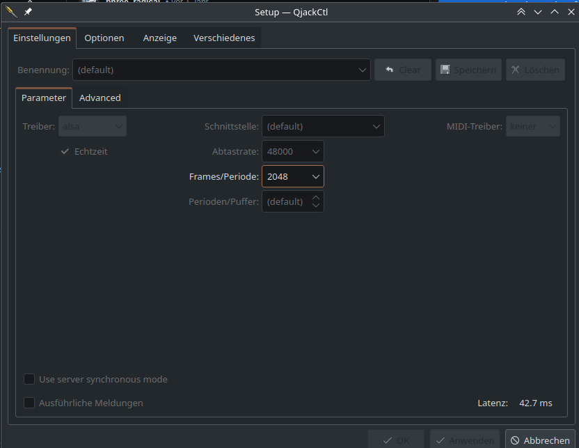

Mit was haste denn Dein Interface eingestellt eigentlich? Äh, also auf was? Jedenfalls Unter Linux kannste, für Pro Aufio da schon etwas Hand anlegen, wenn du nicht einfach pipewire mit Standard Desktop Einstellungen benutzt. Wenn du sowas zu scharf einstellst um zum Beispiel die Latenz runter zu bekommen kanns auch mächtig schnell austicken und nicht mehr hinterherkommen, wenn der chip oder die Bedingungen es nicht zullassen.
RAM OC (XMP/Expo) also dann instabiler RAM im Endeffekt hat auch große Auswirkungen aufs Audio, wenn man das was schärfer einstellt nach meinen Erfahrungen. Nicht, das ich groß was mit Audio machen würde, aber ich habe das gaze erkundet und das alles mal ausprobiert/verwendet..
Kannst ja so einiges mit Jack/pipewire machen...
Abtastrate natürlich, das kennt ja jeder, Frames/Periode und Perioden/Puffer etc. (da bei mir ist alles nur auf standard.)
