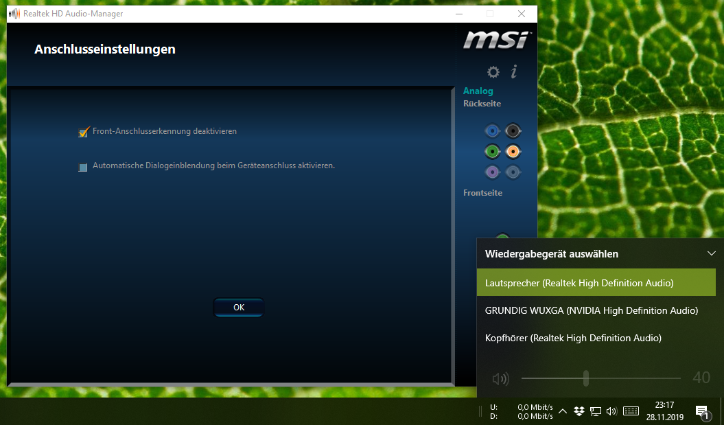

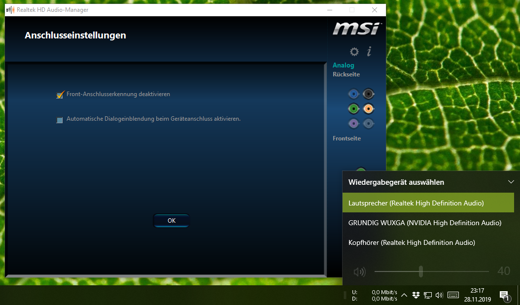

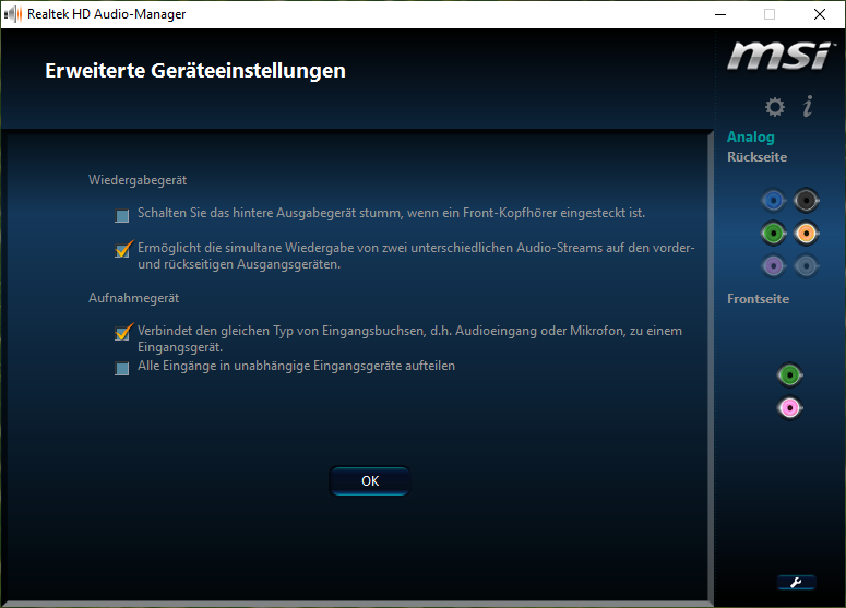

Du musst im Realtek Manager einstellen, dass beides aktiv geschaltet wird und die hinteren Anschlüsse nicht stumm geschaltet werden sollen, wenn du vorne Kopfhörer ansteckst.
Dann hast du im Audioding unten rechts auch Audio vorne und hinten zur Auswahl.
Sieht bei jeder Version vom Audiomanager etwas anders aus. Ist aber in den Einstellungen (Zahnrad) zu finden.
Ich habe den Realtek Treiber so konfiguriert, dass ich die volle Auswahl habe und alles manuell machen kann. Headset ist an der Front dauerhaft eingesteckt. Grundig WUXGA ist ein Fernseher mit HDMI, der nie Ton abspielt. Wäre bei dir dann der Monitor mit seinem Namen. Im Anhang sind meine Realtek Einstellungen.
