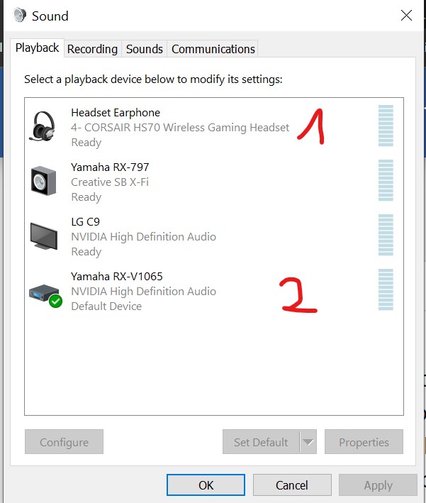

Also als Beispiel wenn bei 1 nun dein On-Board Audio stehen würde und bei 2 dann Fio, dann sagst du, dass aus beiden Geräten gleichzeitig das selbe Signal rauskommt? Was nun bei Win11 nicht mehr der Fall ist?
Ob das Signal dann an beiden Ausgängen anlag, weiss ich nicht mehr genau. Zumindest hat Windows automatisch beim Anschluss des KHV umgeschaltet. Das muss ich jetzt immer per Hand machen. Beim entfernen des KHV dann auch wieder per Hand auf den Realtek schalten usw.

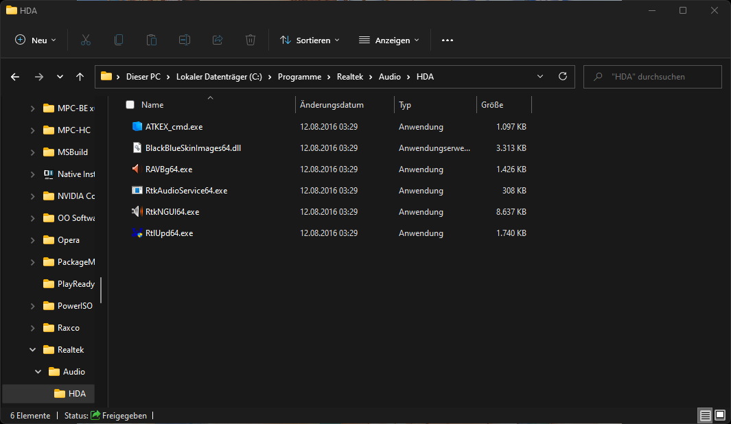

Brute-Force-Methode: Was Du versuchen kannst, ist den Realtek-Treiber zu deinstallieren, das System prompt in den Abgesicherten Modus zu starten, noch bevor Windows seinen Realtek-Treiber installiert und mittels O&O RegEditor die Windows-Registry nach den sämtlichen Einträgen mit dem Suchbegriff "Realtek" zu durchforsten und die gefundenen Schlüssel löschst.
Orte, an denen Ordner mitsamt Inhalten gelöscht werden können:
C:\Program Files\Realtek
C:\Program Files (x86)\Realtek
C:\Program Files (x86)\ASUS\AXSP
