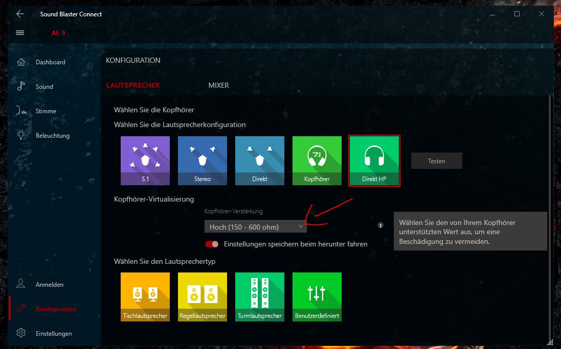

Zwischenfrage:
Stelle ich den MMX 300 2. Gen KH auf 600 OHM?
Weiß jetzt nicht welche Impedanz dein MMX300 hat, gab da 2 Varianten. Allerdings wirkt diese Auswahl an der Soundkarte nur als Begrenzer für die Lautstärke, von daher kann man das einfach ausprobieren (halt vorsichtig beim umstellen, die Sundkarte erst mal runterregeln und dann schauen wo man den besseren nutzbaren Bereich hat)

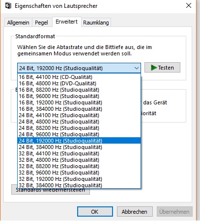

Also das Headset knackst auch mit der neuen Karte.. dann muss ich mich wohl an Beyerdynamic wenden.
Mir ist allerdings aufgefallen wann es knackst.. immer wenn ein ton kommt.. sprich von 0 auf 100.. bzw. von stille zu einem Geräusch, startet der ton immer mit einem leichten knacks.
Und zur Software der neuen Karte... ich kann einstellen was ich will, es ändert sich nichts. Egal ob der Bass auf 0 oder 100 steht. Egal ob Gaming, Hip Hop oder sonstiges.. es ändert sich rein gar nichts am Sound.
Nur die OHM nimmt man war.. bei 600 hören sich die Liedertexte deutlich besser an.
Edit:
Evtl. bei Windows hier etwas umstellen?
Na Toll, die Knackers kommen auch aus den Lautsprechern...?! was tun?
Bei beiden Soundkarten... KH und Lautsprechern... kann ja nicht alles defekt sein. so ein misst..

Bei den Tonformate würde ich mal was unterhalb von 192kHz einstellen... mit der höchsten Samplingrate hatte ich schon Probleme und einen Unterschied hört man da eh nicht (Rohmaterial ist ja normalerweise eh nur 44 oder 48kHz)
