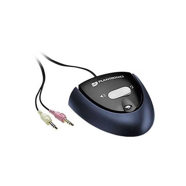

Was ich auch besser erwähne... mein Headset + Anlage hängt an dem Planictronics "Switch".

Oh Boi. Dieser Switch. Den hatte ich auch mal, das größte Gelumpe. Du hängst echt mehrere Hundert Euro Equipment an sonen Centartikel?

Schon mal ohne den Switch probiert? Sowas kann auch Störungen einfangen. Vor allem hat die Karte doch auch Anschlüsse für beides, ist bei einer Karte mit KHV eh besser... wenn du den mal voll ausfährst kannst du damit evtl. den Eingang der Boxen überlasten (wobei die X-Fi HD glaub ich keinen oder zumindest keinen besonders starken KHV hat... das Problem besteht eher bei der Essence STX, da wird auch extra davor gewarnt in der Anleitung ;-)
Edit: mit meiner Essence STX hatte ich "nur" beim Mic-Eingang Probleme mit Störungen, der Klang am Kopfhörer war einwandfrei. Mittlerweile benutz ich aber auch eine SBX G5.
