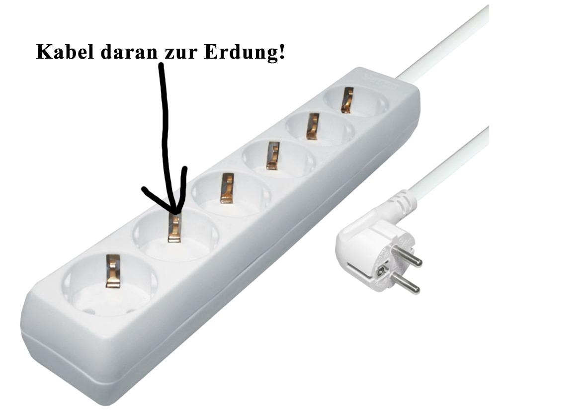

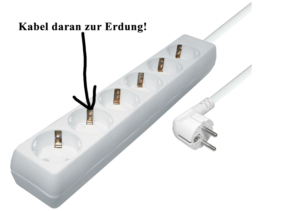

Könnte dir ne methode nennen die ich manchmal mache wenn ich probleme mit soudn oder halt massefehler habe, solltest aber wissen was du machst dabei! Indem du nen kabel vom gehäuse zu dem "metallpin" deiner steckdose/multileiste machst während der pc mal komplett ausgeschaltet ist, auch hinten am Netzteil! Im anhang nochmal nen bild welchen metallpin ich meine, aber mach es nur wenn du dir deiner sache auch sicher bist solange du nicht in die "löcher" kommst mit dem kabel (kindersicherung in der steckdose wäre ideal!) passiert auch nix
Habe auf diese Art ein lästiges brummen meines Dolbyreceiver beheben können und so auch mein gehäuse geerdet! hab dafür einfach ein altes kaltgerätekabel "umgebaut" ;) d.h. Metalpins (die Männlein) abgekappt und dann entsprechend verkabelt :) so sind alle meine komponenten nochmal extern geerdet und meine brummgeräusche sind nun weg vorm fenster :)
