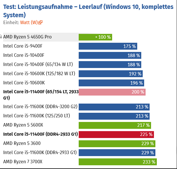

Als Systemplatte würd ich eher auf eine MX 500 500GB und als Datengrab eine WD blue 1TB oder Crucial P1 setzen, der Ryzen 4650 G wäre aus Effizenzgründen auch sinnvoller.
Als sparsames System ohne dedizierte GPU würde ich einen ASRock x300 mit 4650g empfehlen. Dazu 1,2 V RAM und eine entsprechend dimensionierte MX500 2,5".
Das sollte im Idle unter 10W bleiben.
