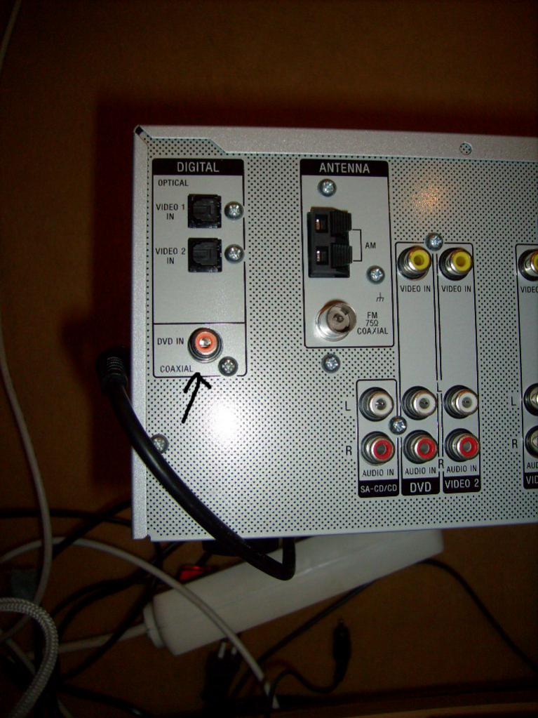

Habe nicht wirklich viel Ahnung von der Materie. Habe dir mal nen Bild gemacht, wo das Kabel am Receiver angeschlossen werden soll.

Alsi hat dein Receiver nur noch einen optischen Eingang frei,nehme ich mal an. Dein Bild zeigt aber einen Koax-Ausgang. Dann nutzt dir mein Toslink-zu-SPDIF Adapter leider nichts. Du braucht wie schon erwähnt das Gegenteil.
Aber eigentlich ist ja alles Quatsch, was ich hier erzähle. SPDIF kann sowohl optisch als auch koaxial sein (siehe Wikipedia). Aber das ändert nichts an der Tatsache, dass dein Fernseher einen koaxialen Ausgang hat, aber dein Receiver wohl nur noch einen optischen Eingang frei hat? Wobei ich da über dem markierten Anschluss noch zwei optische Eingänge sehe. Sind die schon belegt?

Jup das ist ein SPDIF Coax Eingang ;)

Die beiden optischen Eingänge sind nicht belegt. Nur der orange Coax mit dem DVD Player. Ich gucke aber derzeit BluRay über Laptop per HDMI und will halt den Ton auf das Soundsystem weiterleiten.
