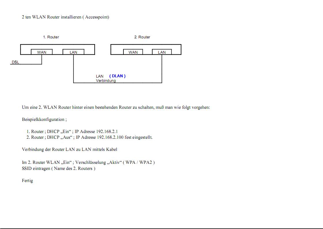

mach mal eine genaue skizze mit allen ip, geräte/modelle und wie angeschlossen... ist am einfachsten das bildlich zu sehen.
sieht nach einer "falschkonfiguration" aus, z.b. eine teilung des netzwerk "wan statt lan"
Hast du das so angeschlossen ?
