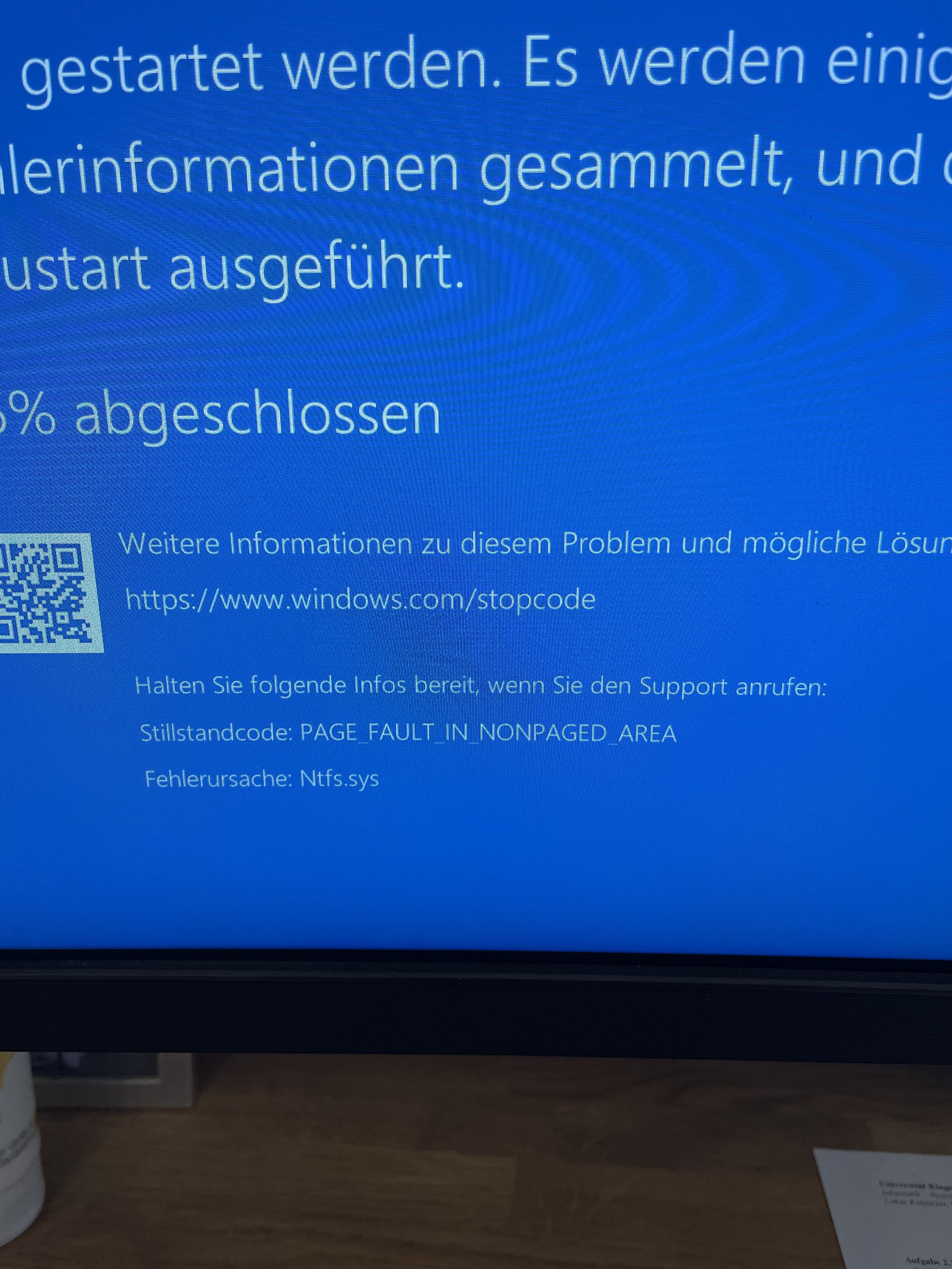

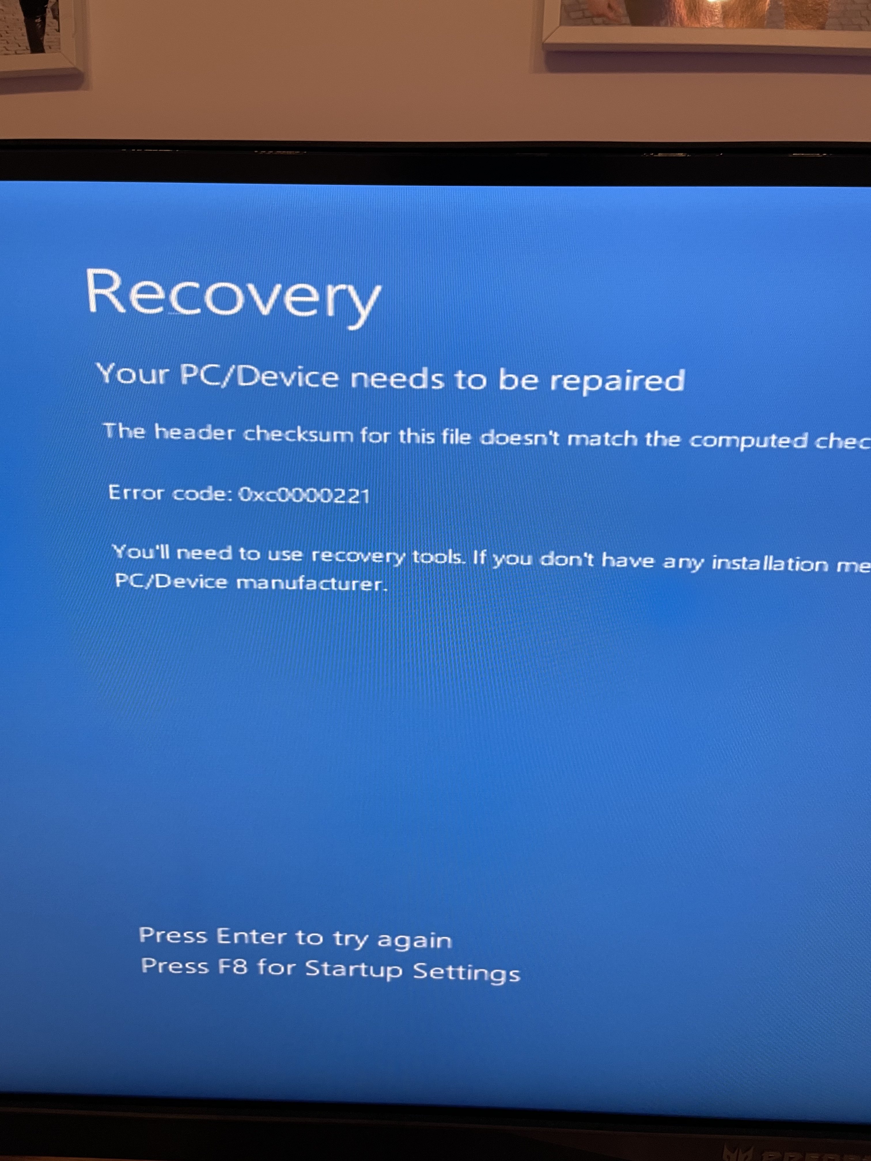

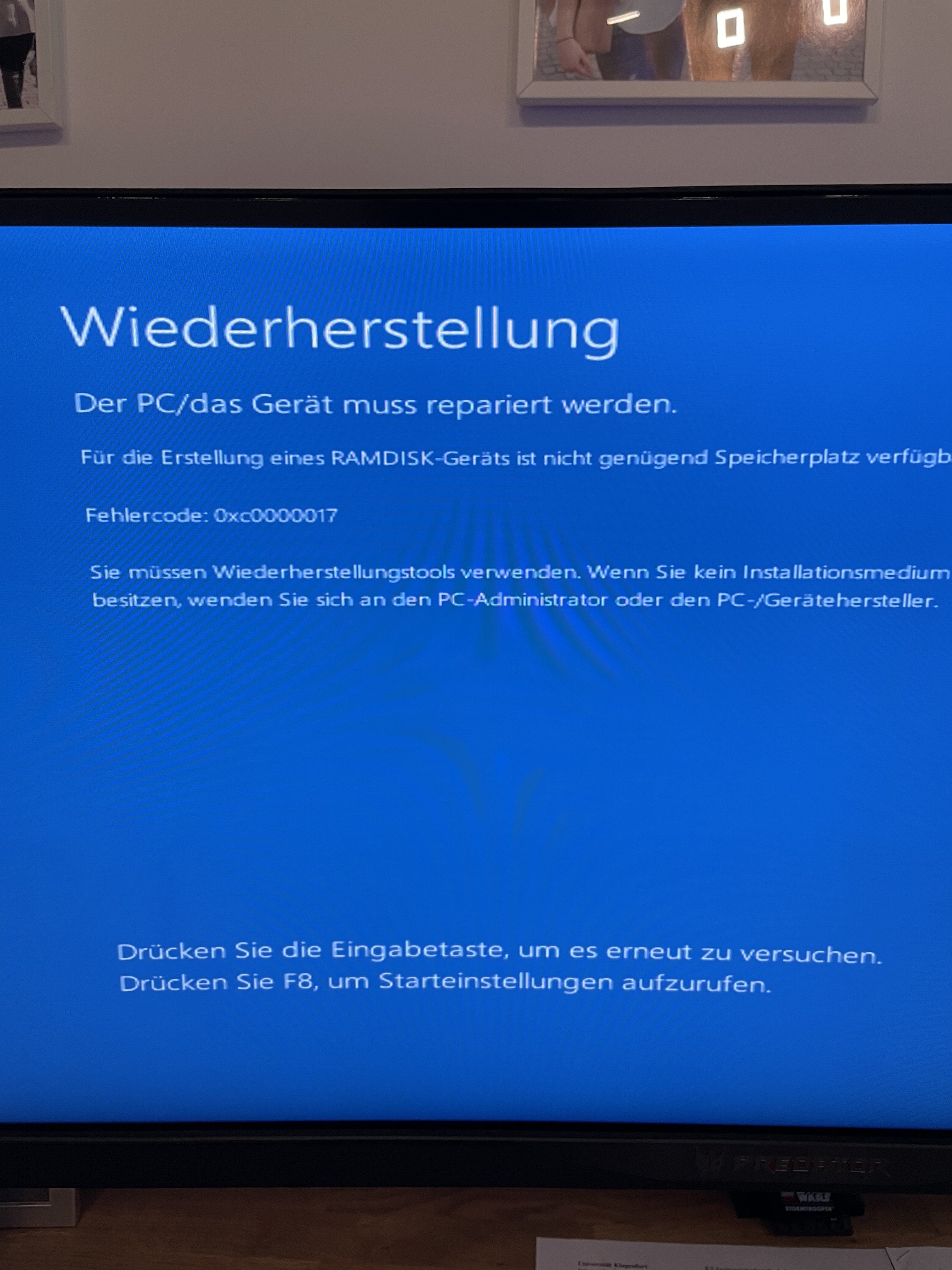

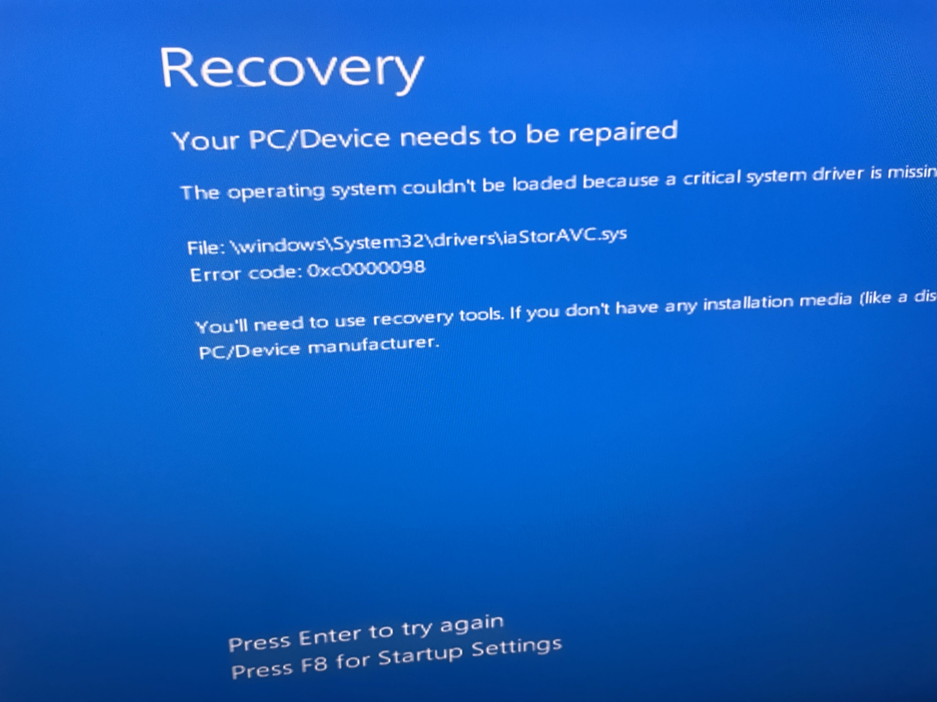

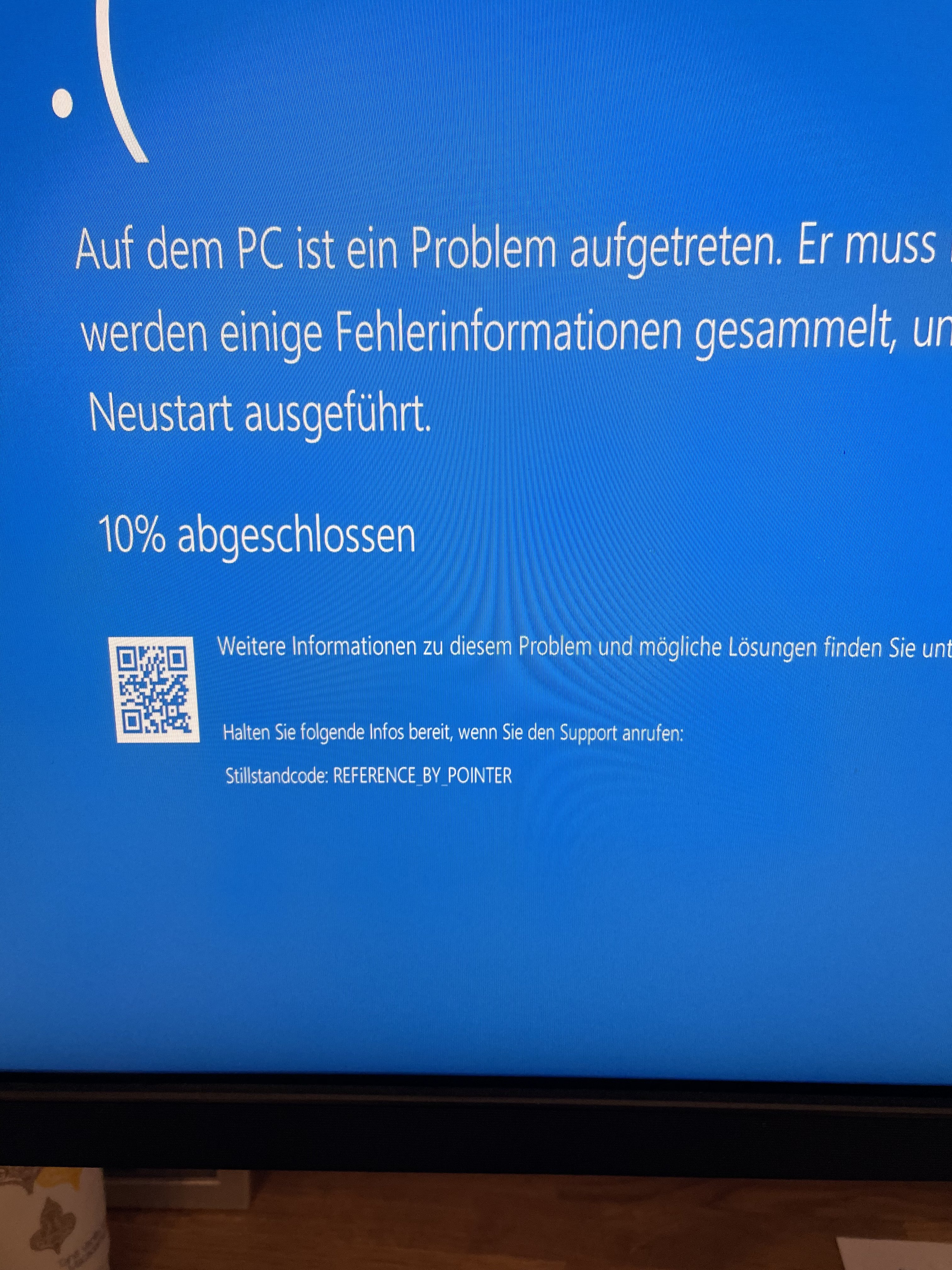

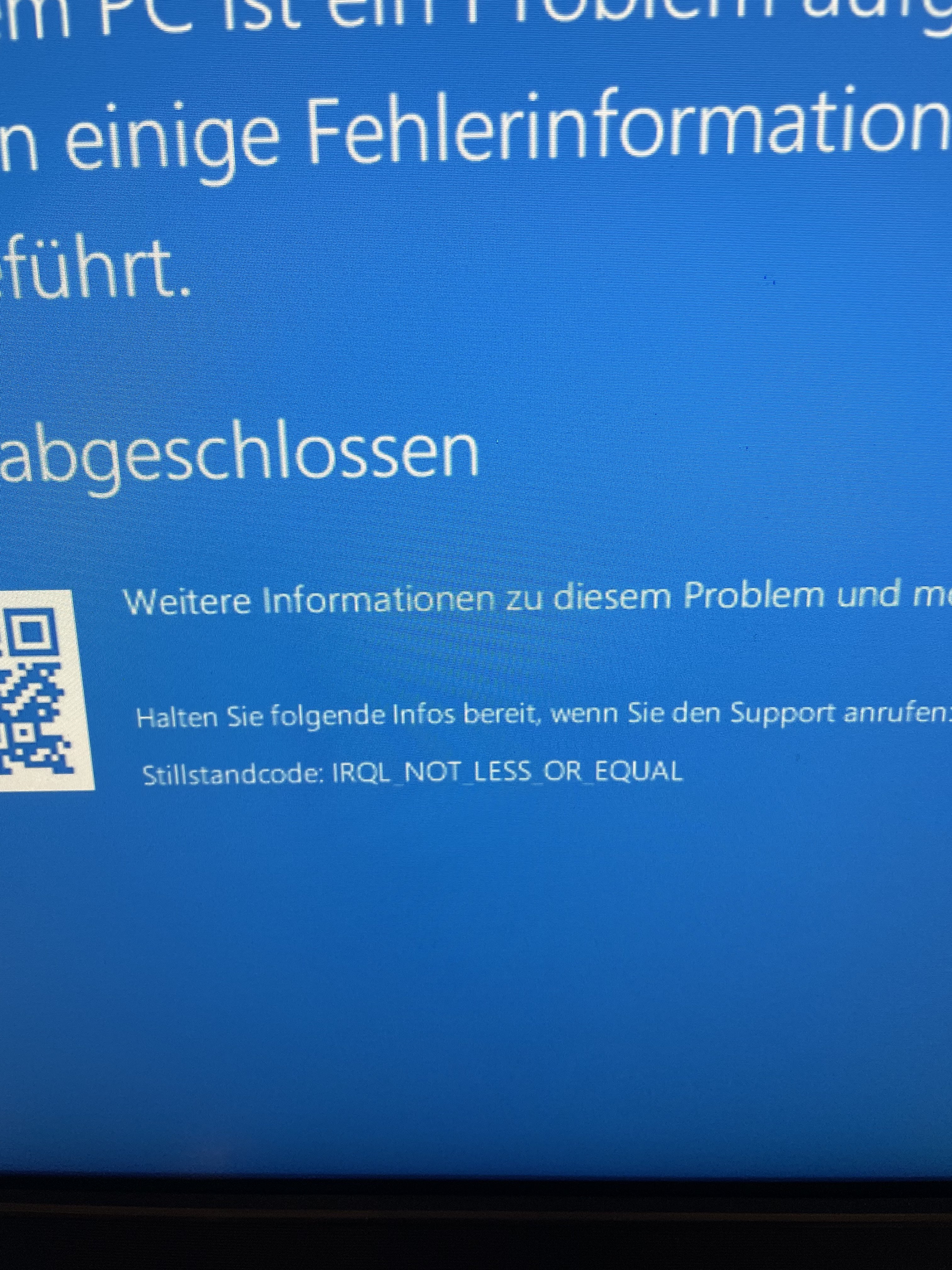

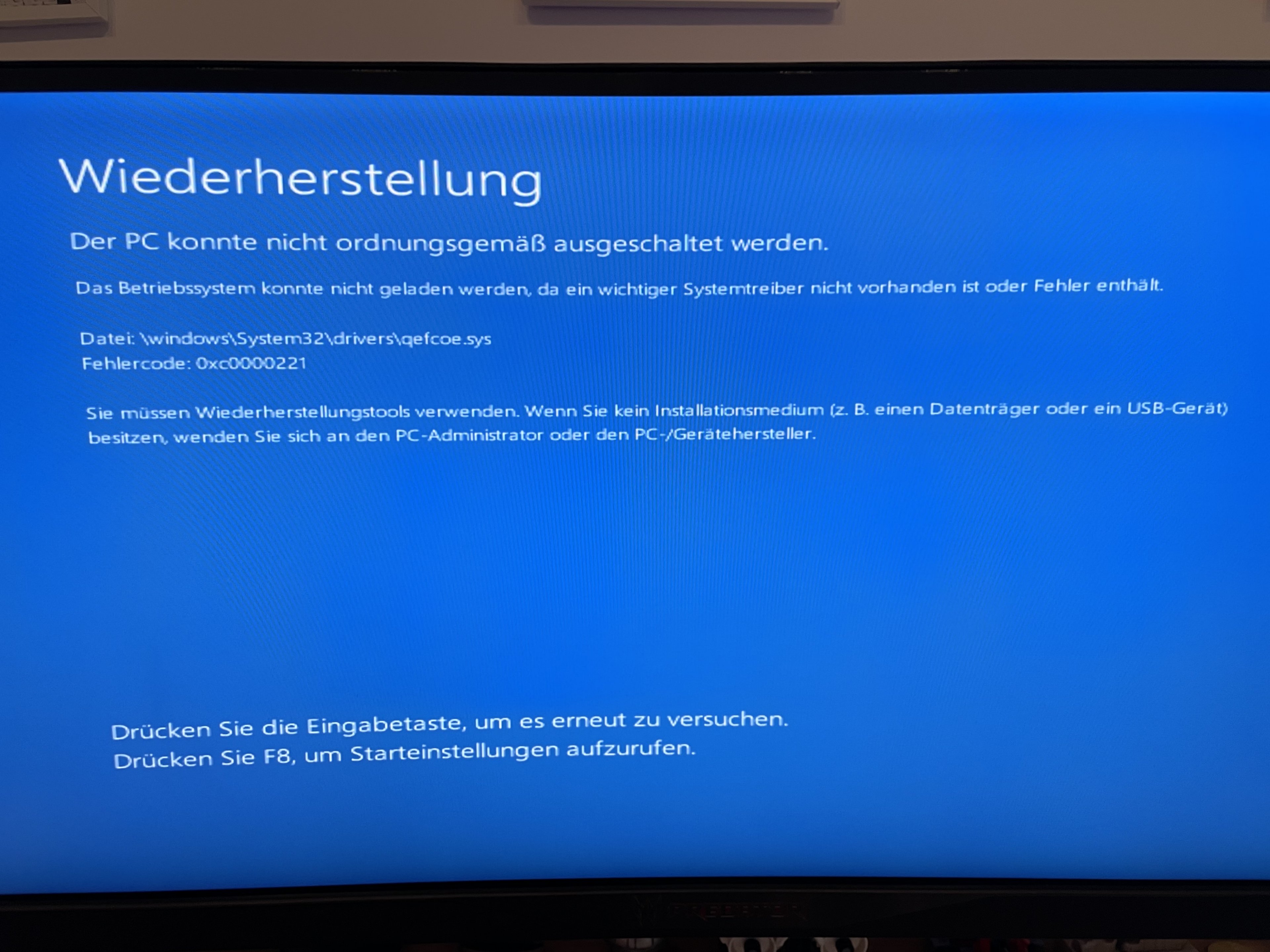

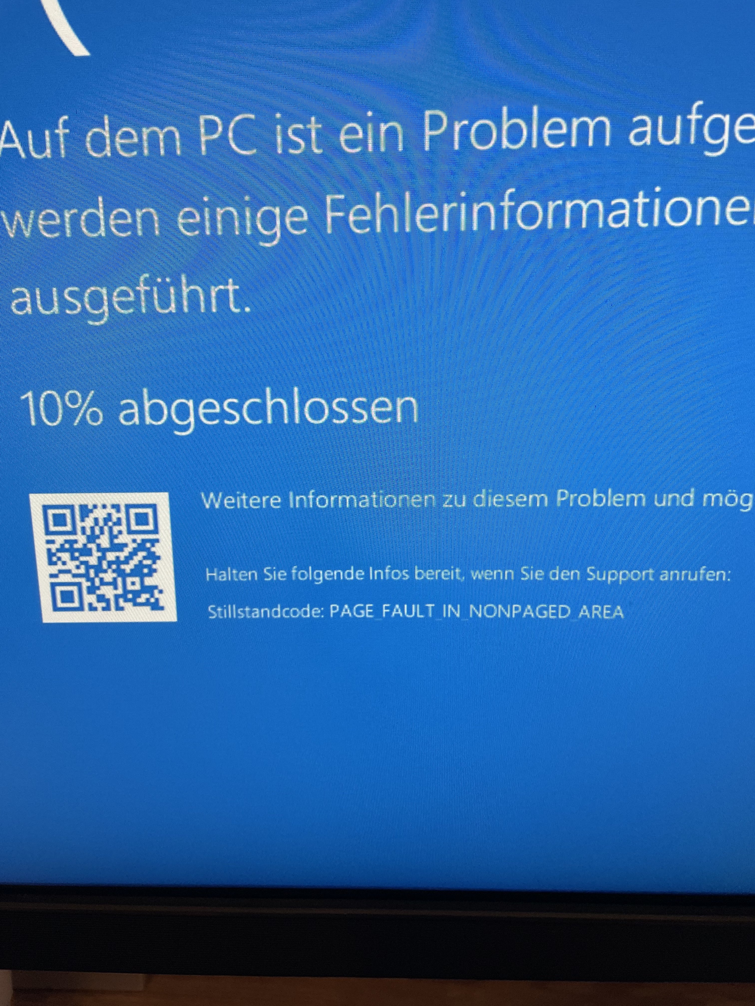

ich brauche dringend Hilfe. Mein PC zeigt seit heute immer wieder Bluescreen Fehler an. Bis heute hat alles top funktioniert. Nun kann ich selbst wenn ich Windows neu installiere (was ich schon mehrmals auf verschiedenen Festplatte gemacht habe) nicht mal mehr Programme installieren. Es kommt immer ein downloadfehler oder ein ZIP-Fehler.
Jedes mal wenn ich irg etwas mache was den Speicher beansprucht kommt ein Bluescreen mit den folgenden Fehlern (siehe Anhang)
Ist das ein Fehler beim RAM oder bei der Festplatte?

Die Meldungen sind tendenziell ein Hardwaredefekt im Bereich RAM, Mainboard oder Netzteil. Schau mal ob du eine Linux Live-CD booten kannst (-> Memtest86)
Wie voll war denn deine SSD? Beziehungsweise: Was hast du überhaupt für ein System? Hast du eine RAM-Disk erstellt?

  • RAM auf Standard umstellen (XMP aus) und mit memtest von USB testen
  • SSD / HDD mit CrystalDiskInfo prüfen
Davon abgesehen fehlen sämtliche Angaben zu verbauter Hardware inkl. derzeitiger Konfiguration.
Reaktionen: Baal Netbeck
Wenn du schon zwei verschiedene SSD getestet hast wird es wohl nicht an den SSDs liegen.
Poste die verwendete Hardware. Ich vermute ja auch RAM oder Board.

Es schein wirklich ein defekter Ram Riegel gewesen zu sein. Ich habe nun alle durchgetestet und bei einem der Ram Riegel startet der PC bei einem von drei Versuchen gar nicht. Es kommt ein Memory fehler laut Mainboard.
