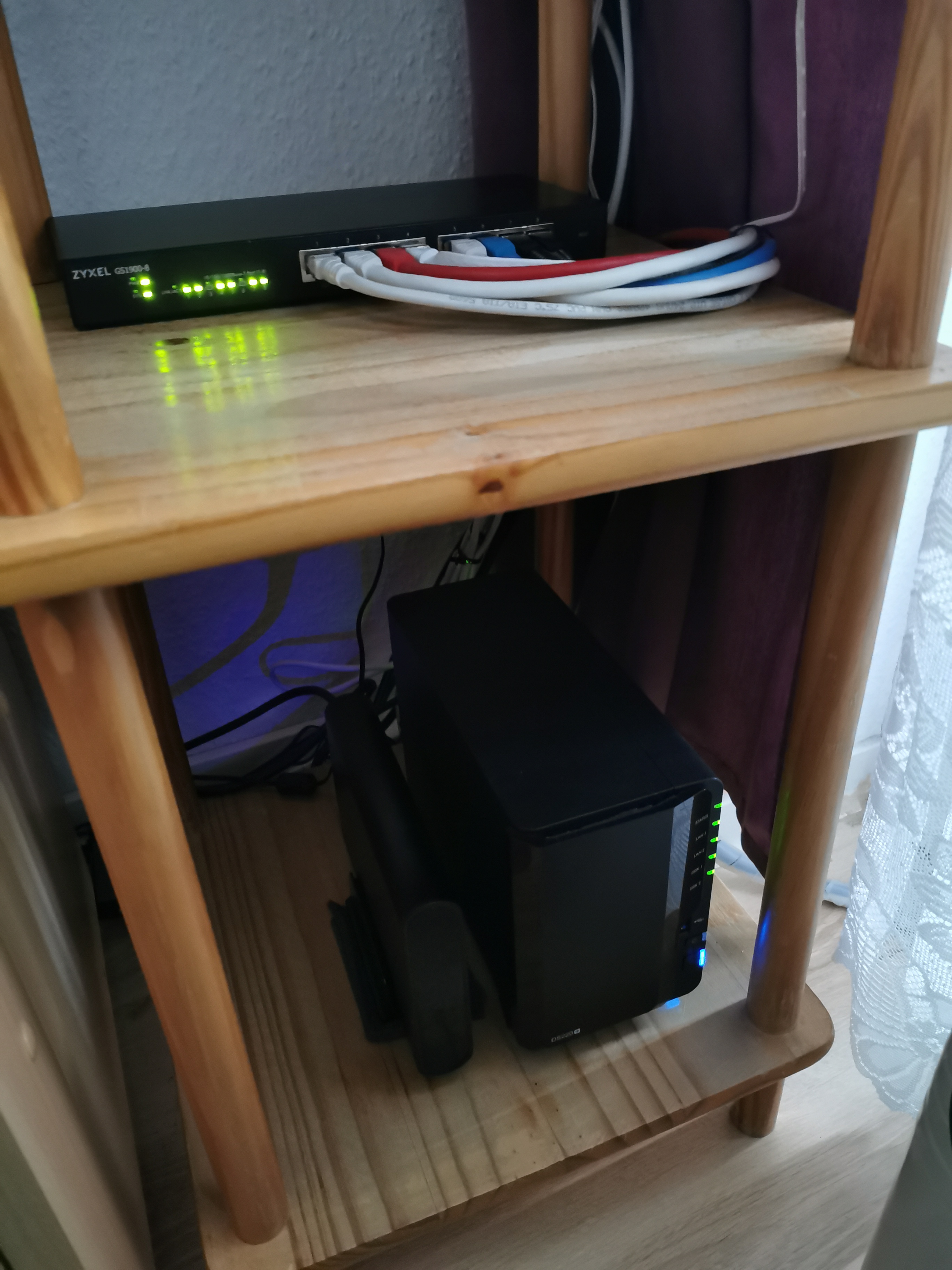

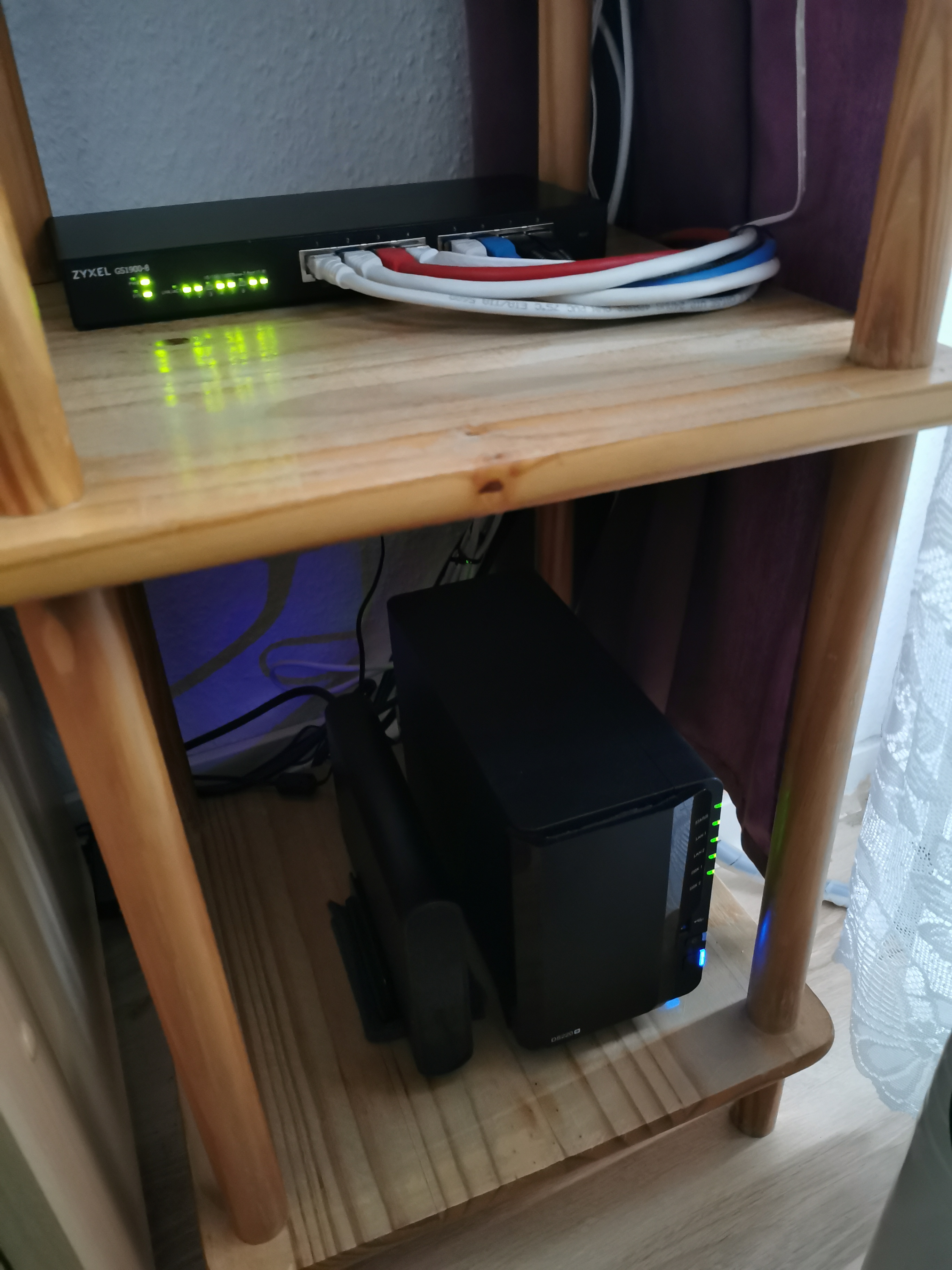

In meinem Fall nutze ich eine DS220+ und die habe ich von 2 GB auf 10 GB Arbeitsspeicher aufgerüstet. Habe sie auch zerlegt und einen leiseren Lüfter eingebaut. Die Seitenteile habe ich so weit es ging mit Dämmmaterial ausgeklebt. Aber auch unter Beachtung, dass die Belüftung und Luftzirkulierung nicht darunter leiden wird.
Natürlich unter Berücksichtigung, dass ich durch meine Modifikationen die Herstellergarantie verliere.
Die HDDs liegen in Metallschienen und die direkte Verbindung lässt auch Resonanzen leichter zu. Hatte solche Kleberollen mit Klettband da und eine Seite davon ist immer mit feinem Vlies versehen. Davon habe ich was in den Laufwerksschaft geklebt und auch direkt auf die HDDs selbst. Das Einschieben ist dadurch zwar vom Widerstand etwas schwerer, aber die Laufwerke lassen sich immer noch gut raus und wieder einsetzen.
Meine Toshiba Festplatten sind im Leerlauf aus einer gewissen Entfernung gar nicht zu hören. Denn meine NAS steht etwa 1 m entfernt links neben mir.
Die NAS und die externe Festplatte sitzen aber auch noch auf Schaumstoff, um keinen direkten Kontakt zum Holz zu haben. Schreib oder Lesezugriffe höre ich aber. Die NAS wird aber bei uns nicht oft genutzt, daher hält sich dieses gut in Grenzen. Nachts um 3:00 Uhr wird die NAS gesichert und dann höre ich natürlich in dieser Zeit die Laufwerke darin. Aber auch nicht laut und deshalb empfinde ich es auch nicht als störend.
Meine Modifikationen haben etwas geholfen, man sollte aber davon nicht allzu viel erwarten.
