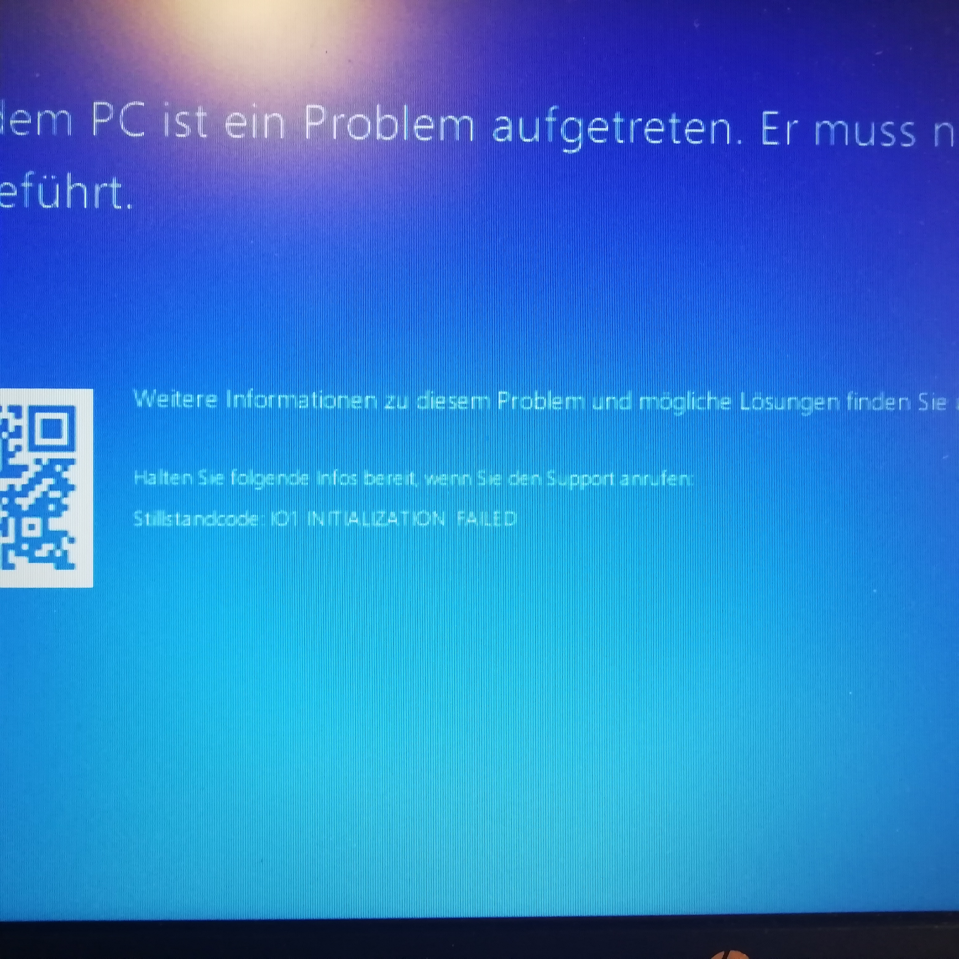

Ich wollte jetzt meinen alten Laptop ein wenig aufrüsten und hätte ihm einen neuen Speicherriegel verpasst. Doch der funktoniert nicht. Windows stürzt ganz am Anfang beim hochfahren ab.
Ein Linux Live System kann ich aber problemlos starten.
Auf dem Foto unten der Original. Der Samsung macht Probleme. Sind diese kompatiebel oder hat der Samsung einen defekt.

Es ist ein HP 630 Notebook mit einer Intel i3 M380 CPU.
Da Win7 nicht länger gepflegt wird, habe ich Win10 prof 64 bit installiert.
Dan Samsungriegel habe ich solo auf beiden Slots vesucht. Es macht aber keinen Unteschied, Windows startet nach ca. 5 sec. sichtbares Windows-Logo neu.
Mit beiden Riegel geht Windows auch nach ca. 5 sec. in einen Bluescreen.

Habe jetzt mit den Samsung-Riegel solo mit dem memory test im Bios durchlaufen lassen. Ergebnis: "memory test pass"
Der Memtest86+ mit der Kanotix Live-CD, mit Ubuntu und auch mit openSUSE startet kurz. Nach ein paar sec. Verpixelt der Bildschirm ganz grob und verfärbt sich anschließend in allen möglichen Farben.

Bios-Update brachte leider keine Erfolg.
