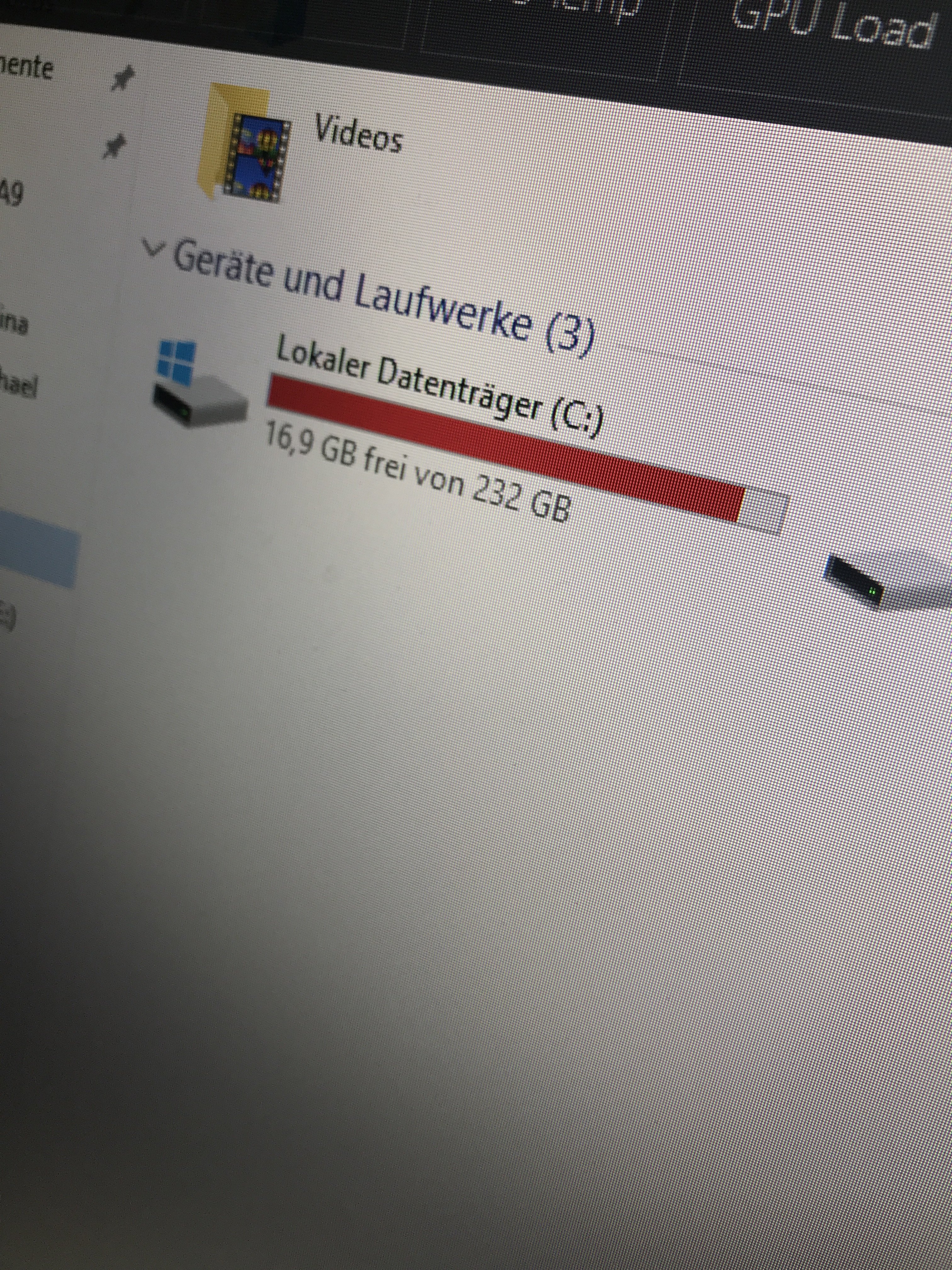

o.O womit ist die SSD bei einem neuen rechner denn schon voll?
Ist windows alt oder neu installiert?
Die SSD sollte zu max. 80% belegt sein
_michael711 schrieb:
Ist auf der HDD, SSD ist voll.
Das ist nicht gut. Wie voll genau bitte? Mach mal einen Screenshot vom der Auslastung, ansonsten Treesize von meiner Signatur installieren und prüfen, wo genau der Platz verbraten wird.
Gta, Valorant paar Softwares wie Discord, Spotify, sollte ich das alles auf die HDD verschieben?
Windows 10 war schon vor installiert

SSD voll, Spiel auf der HDD, Avast... Dazu die Einstiegshardware und ein sehr forderndes Spiel.

Es könnte sein, dass du auf deiner Systemplatte beim Spielen nicht mehr genug Platz für deine Auslagerungsdatei da ist und ständig Daten verschoben werden müssen die dir dann die Leistung nehmen. Als erstes würde ich auf Laufwerk C alles löschen was da nicht nötig ist oder hin gehört.
