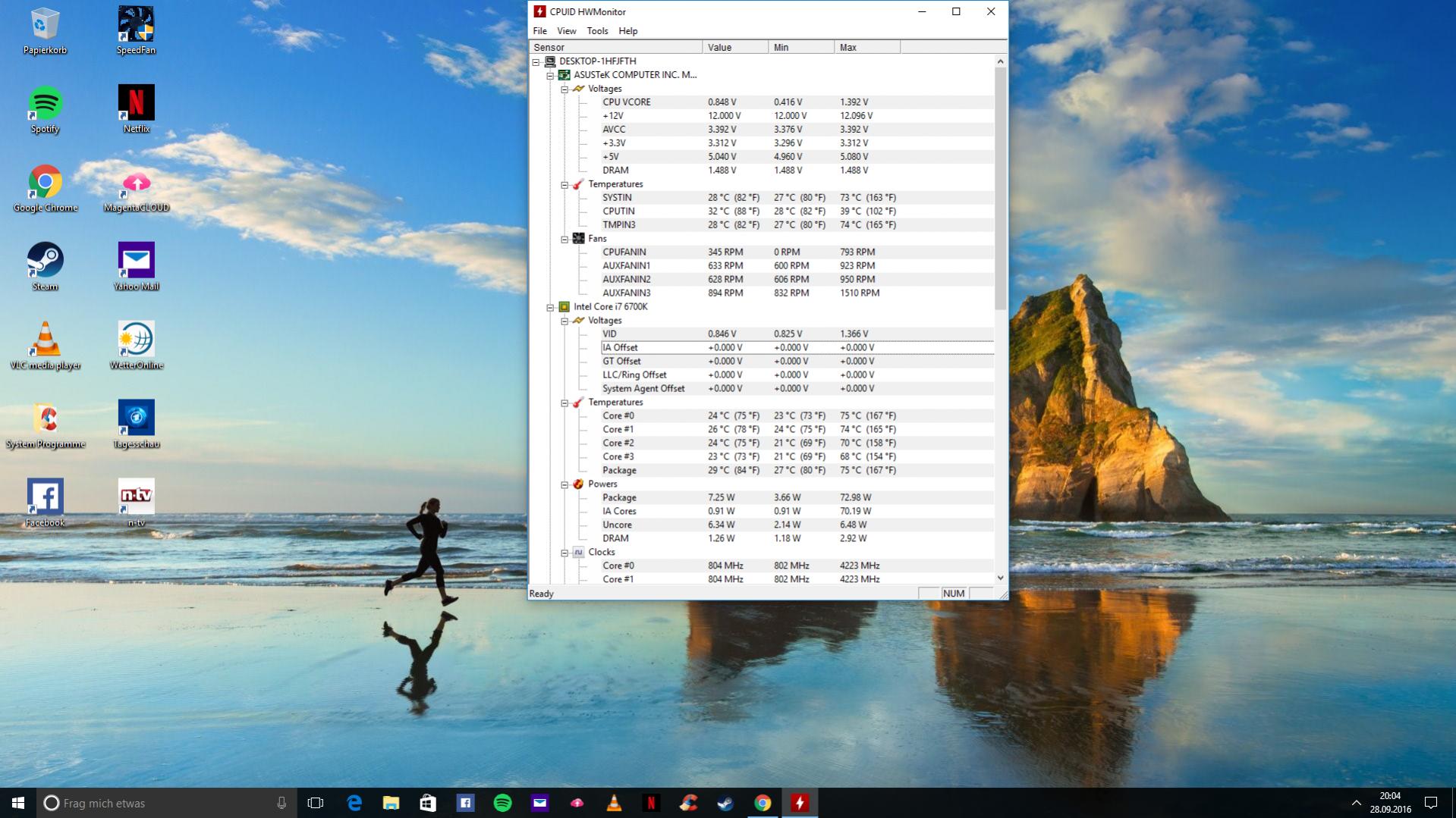

Mein Bauchgefühl sagt mir, der Lüfter ist nicht richtig montiert. Wie @deathangel008 bereits erkannt hat, habe ich kaum Ahnung von der ganzen Materie.

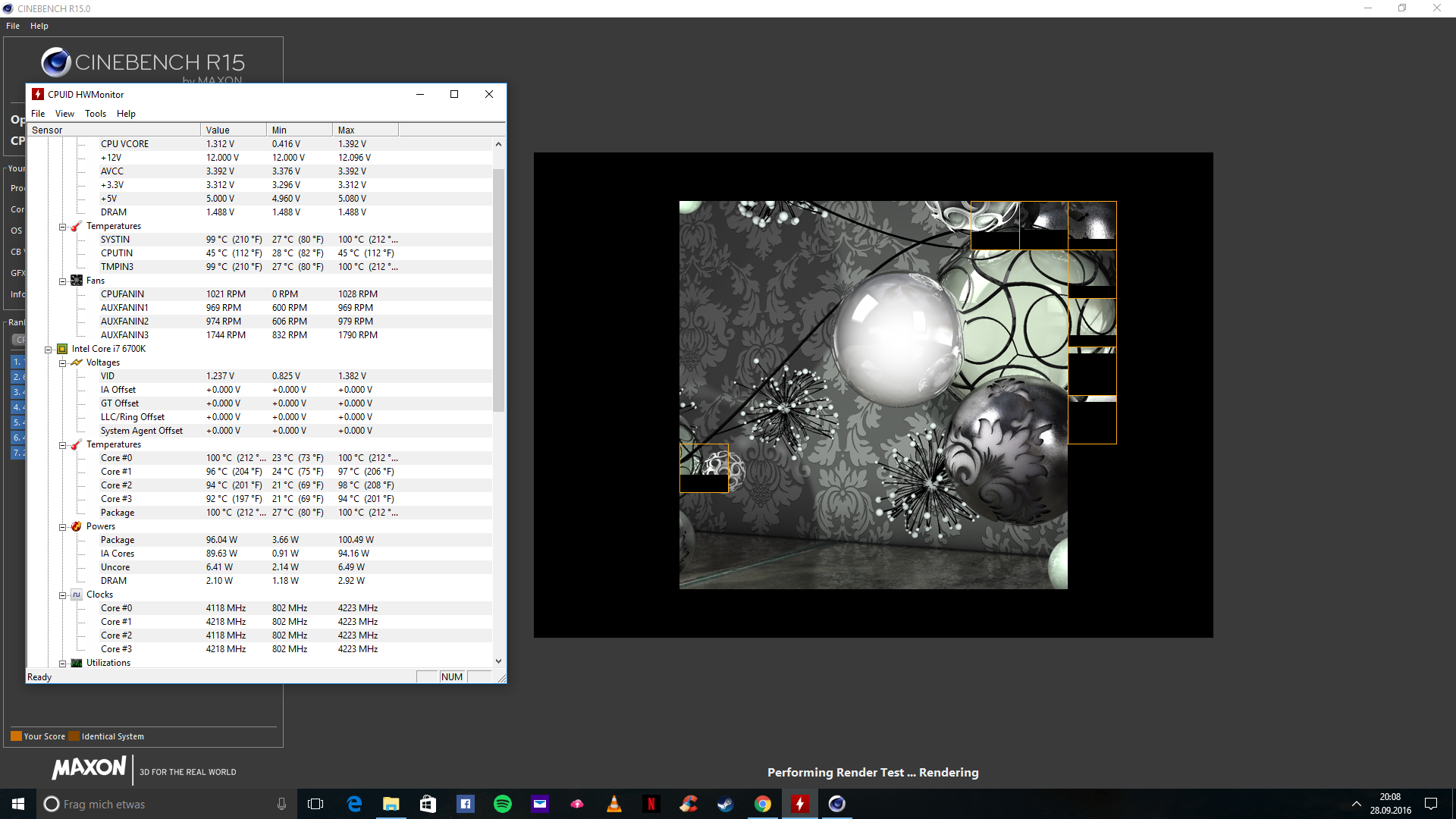

Dieser Screenshot wurde WÄHREND Cinebench R15 aufgenommen.
CPU ist viel zu heiß und die Spannung zu hoch!
Als erstes sollte der Kühler korrekt montiert werden, danach im UEFI nachschauen ob irgendwelchen automatischen OC Modi aktiv sind den wie gesagt ist die Spannung viel zu hoch mit fast 1,4 V.

Nein, das Hauptproblem ist die immens hohe Spannung, das führt dann zwangsläuft zu überhöhten Temperaturen. Der Kühler ist nur entgegen der Thermik montiert (warme Luft steigt immer nach oben) und arbeitet deswegen nicht optimal und bringt den ganzen Luftstrom durcheinander.
Laut UEFI ist die CPU Kernspannung bei 1,280V .

Ich habe jetzt im UEFI die Spannung per Adaptive Mode gesenkt und komme jetzt noch auf maximal 70° im Cinebench R15 Test.
