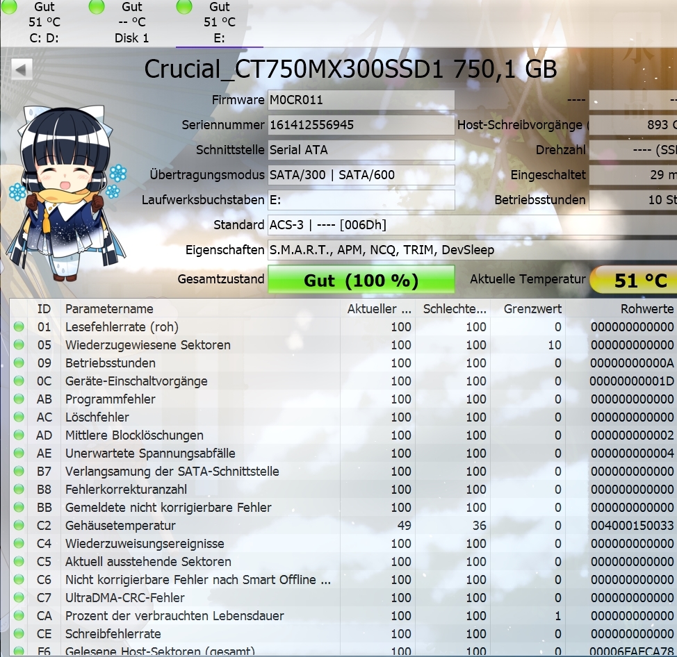

Daher hab ich einen Test durchlaufen lassen:
BILD zum Test
Was für Tests bräuchtet ihr noch um ein Fazit ziehen zu können?

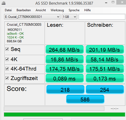

Hier mal der Test von AS-SSD
Willst du eventuell Windows auf die SSD installieren, alle Treiber und Windows Updates installieren und dich dann nochmal melden?
Kann viele Gründe haben warum das System nicht ordentlich läuft.
Steck die SSD bitte auf einen Sata Generation 3 Port an, falls nicht schon geschehen.
... und wie immer, vorher ein Backup machen.
und du hast die Spiele deinstalliert und neu auf der SSD installiert?
davon abgesehen wäre der richtige Weg gewesen, entweder Windows neu auf der SSD zu installieren (und alle sandere auch) oder dein bisheriges System auf die SSD zu clonen.
Welches Mainboard und am welchem SATA-Port hängt die SSD? - Leistung wäre für SATA II halbwegs OK.
