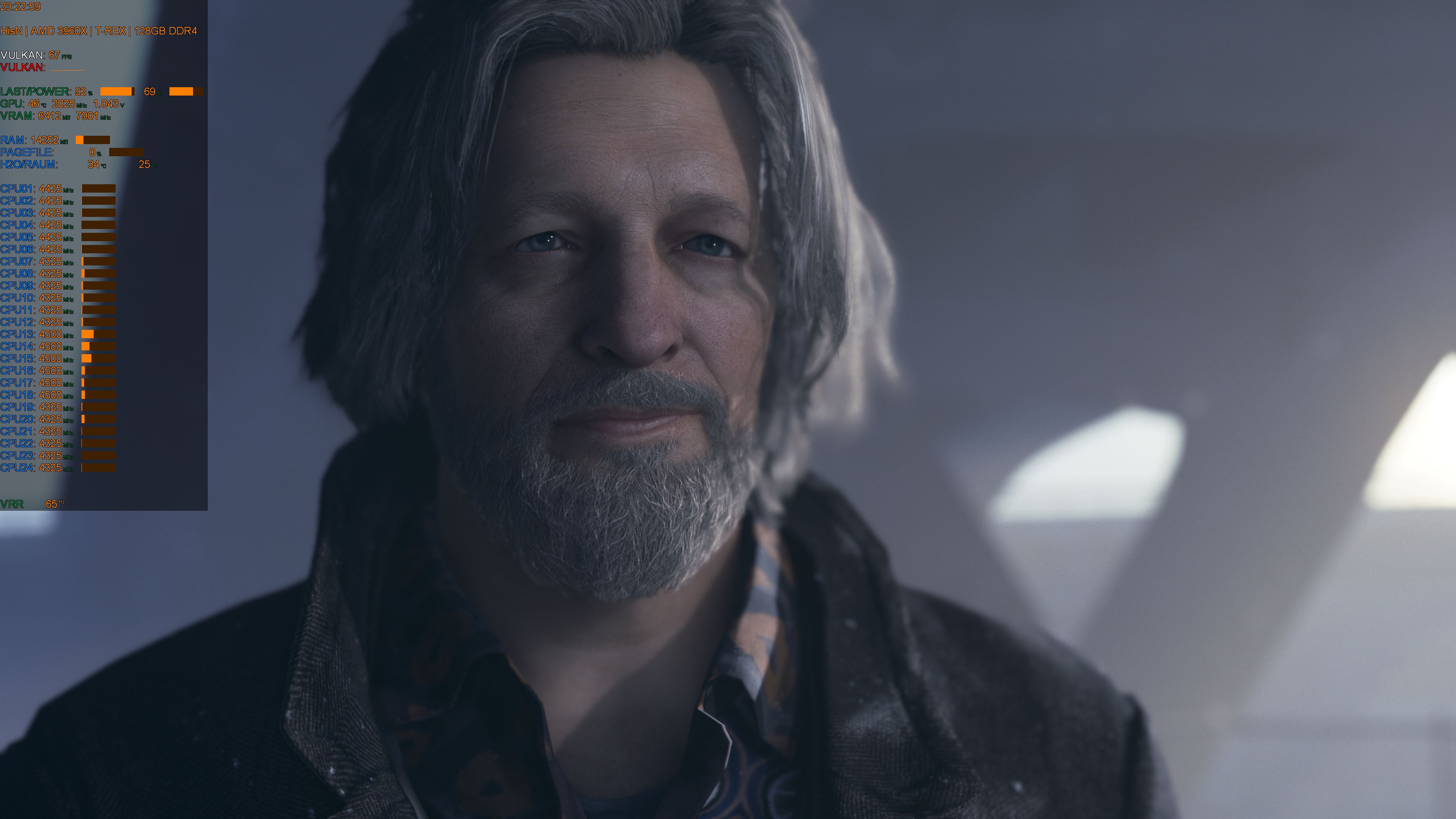

Bei dem Screenshot steht, dass es in dem Moment ruckelt, wenn die Bildrate 48fps ist. Wenn es nur bei 48fps ruckelt, dann wäre das normal, wenn das die untere GSync Frequenz für den Monitor ist. Dann muss man halt die Grafikeinstellungen im Game niedriger einstellen um über 48fps zu bleiben.

Genau das ist der nächste Schritt. Mit Afterburner schauen was passiert wärend den Rucklern.HisN schrieb:Klick auf Beobachte in meiner Signatur.
Nicht uns raten lassen was bei Dir ist. Schauen was bei Dir ist. Während Du zockst.
Ich habe bei mir den vorteil, dass ich mir einfach ProcessExplorer auf den 2. Monitor legen und, wärend die Anwendung auf dem Hauptmonitor aktiv ist, betrachten kann. Da sind die Werte aber nicht so schön aufbereitet wie in Afterburner.

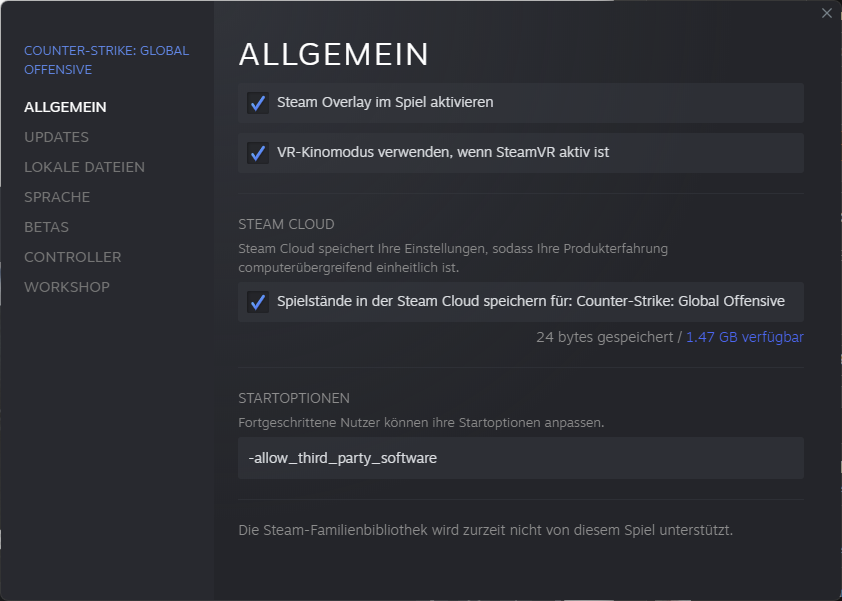

Ach ja, damit das OSD vom Afterburner in CSGO läuft, brauchts Startoptionen.
Folgende:
Folgende:

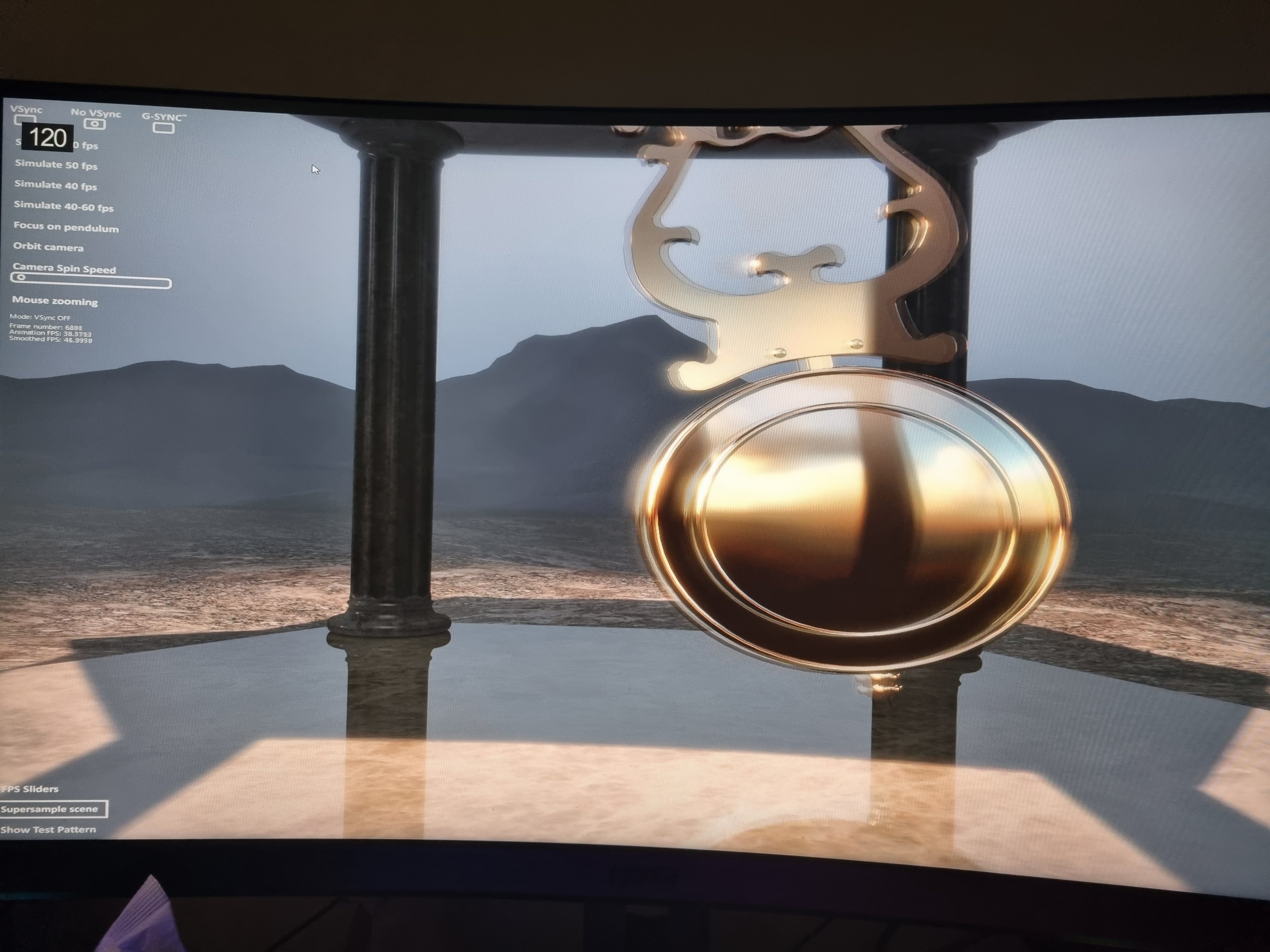

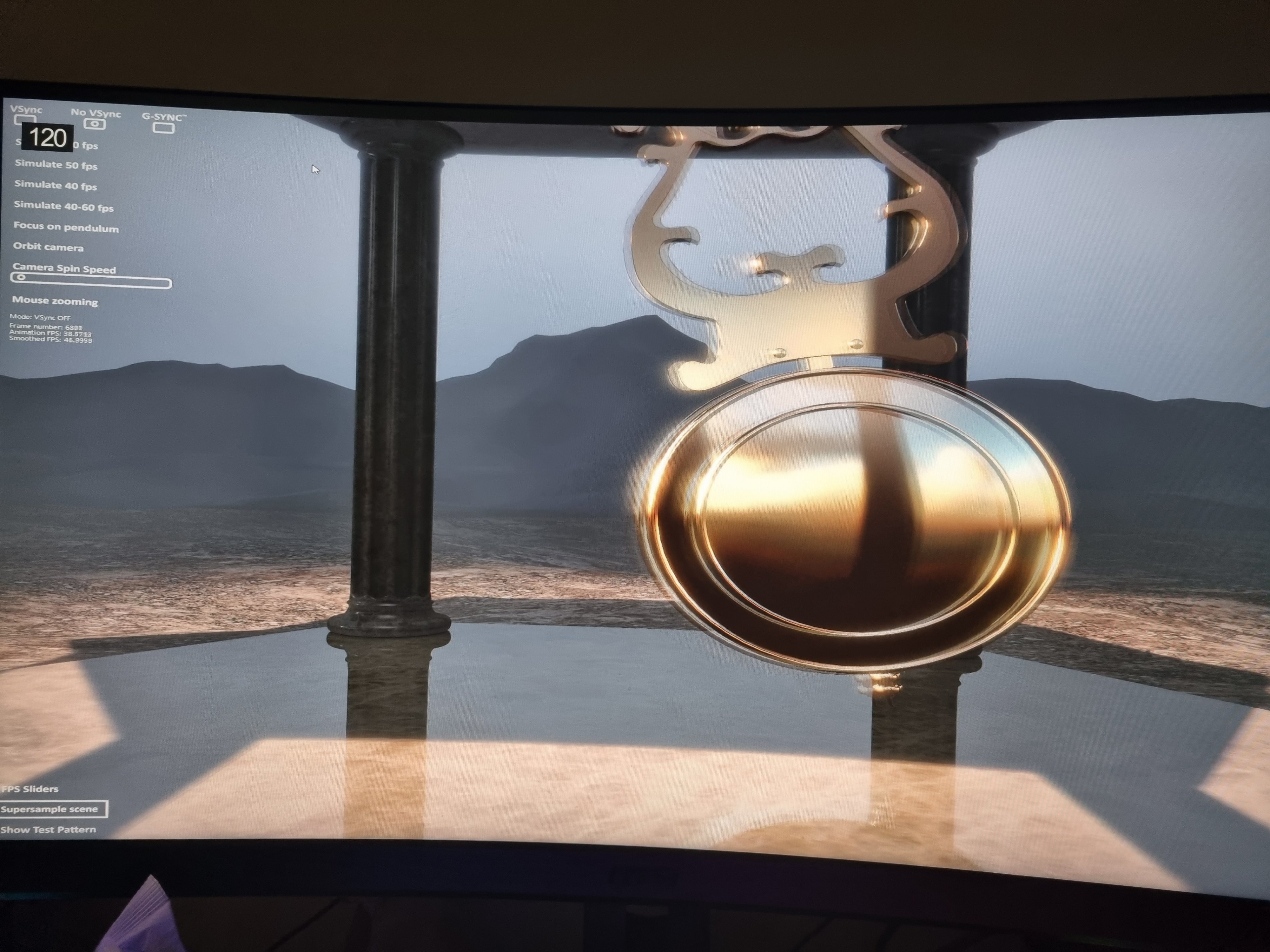

Ich habe heute das Program G-Sync Pendulum Demo heute ausprobiert und ich konnte gsync dort nicht einstellen, da der Punkt sofort zu nicht vsync gesprungen ist.
Vsync konnte ich auch auswählen.
Verzeiht mir bitte das Bild, aber ich konnte in dem Moment kein Screenshot machen.

Ach, danke! Das habe ich für cs go gebrauchtHisN schrieb:Ach ja, damit das OSD vom Afterburner in CSGO läuft, brauchts Startoptionen.
Folgende:
