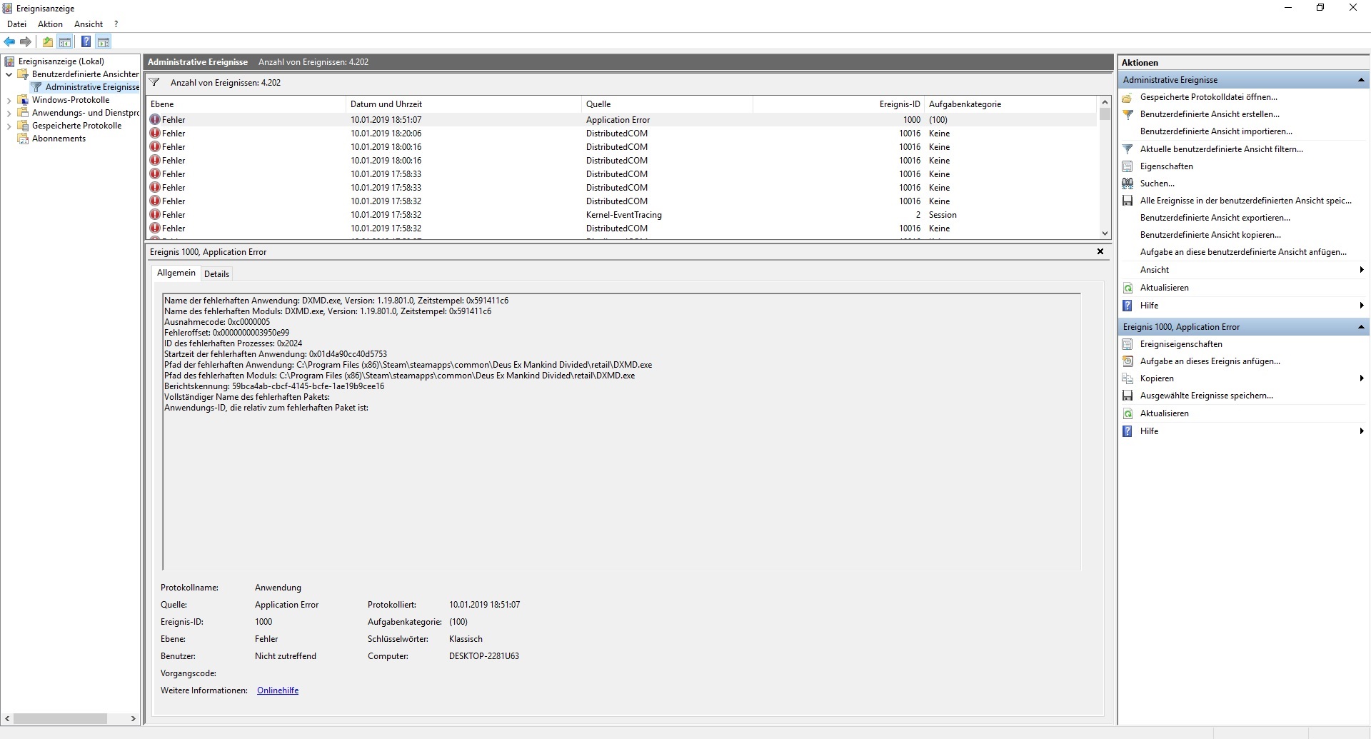

Was sagt die Ereignisanzeige? Einfach mal schauen, wenn du mal wieder aufm Desktop landest.

Die Ereignisanzeige war nicht wirklich aufschlussreich als ich sie mir das letzte mal anschaute. Worauf genau muss ich achten?

Deus Ex ist auch bei deaktiviertem XMP abgestürzt. Wie immer ohne jede Fehlermeldung. Das Bild vom Ereignisprotokoll hab ich angehängt.
