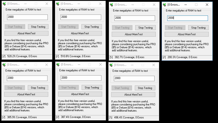

Der Memtest ihne XMP scheint keine Fehler zu finden. Die RAM Auslastung lag bei ca. 15,2 GB, von 15,9.
Zocke gerade Dishonored 2, hatte zwei mal 10s lange Standbilder, ähnlich wie in CS GO. Immer noch ohne XMP. Ich installiere mal ein Spiel das ohne Steam läuft, Witcher 3 z.B., mal gucken ob es dann sauber läuft.
Da Memtest nichts findet wird es wohl nicht am Ram und auch nicht an der CPU liegen, die wird bei 7 Instanzen ganz gut mit getestet.
