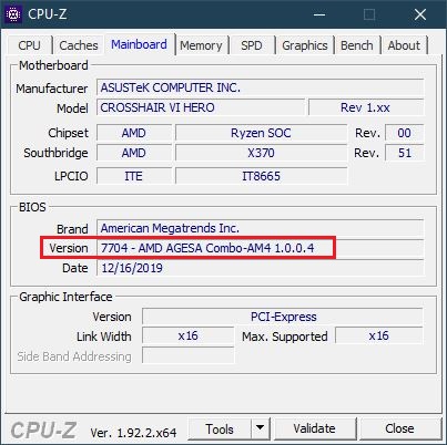

Welches Bios wird verwendet? - kannst es mit CPUz auslesen.
