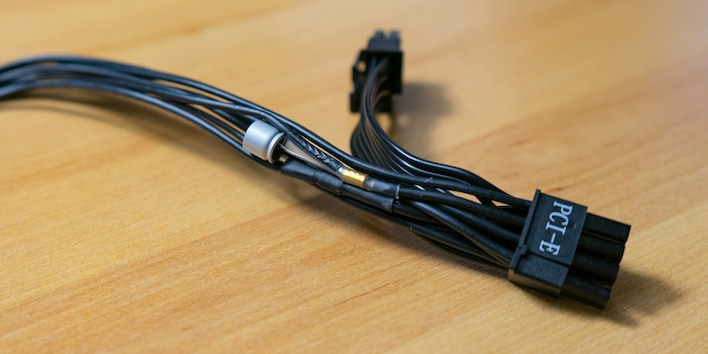

Einfach mal nachgucken, ob die ungesleevten Kabel einen Kondensator dran haben.

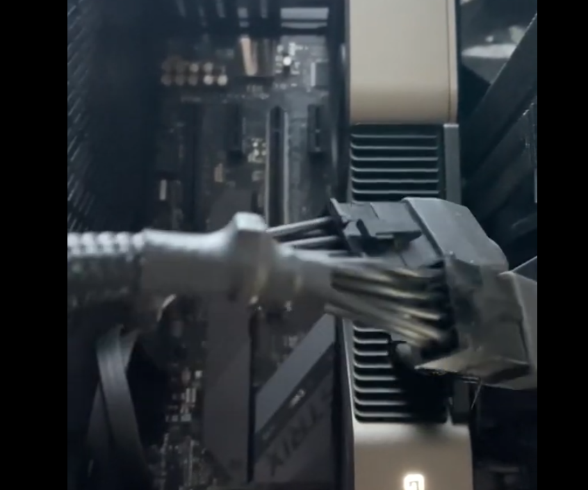

Danke, habe es geändert, bevor ich hier Poste habe ich schon alles andere ausprobiert.
Anbei die Videos, sorry aber es ist ein deutlicher Unterschied zu hören.
Bei beiden habe ich nur Horizon Down gestartet und stehe ingame rum.
Original Kabel
BC070 Kabel

Bei den Corsair Type 4 Kabel sind inzwischen auch Kondensatoren verbaut. Seit ich von einem RM550x mit Type 4 auf ein HX850i mit Type 3 gewechselt bin, ist mir das auch schon verstärkt aufgefallen. Scheint also durchaus Einfluss zu haben.
Jap, bei deren Gesleevten auch. Bin gerade am überlegen mal nen Corsair NT zu testen.
