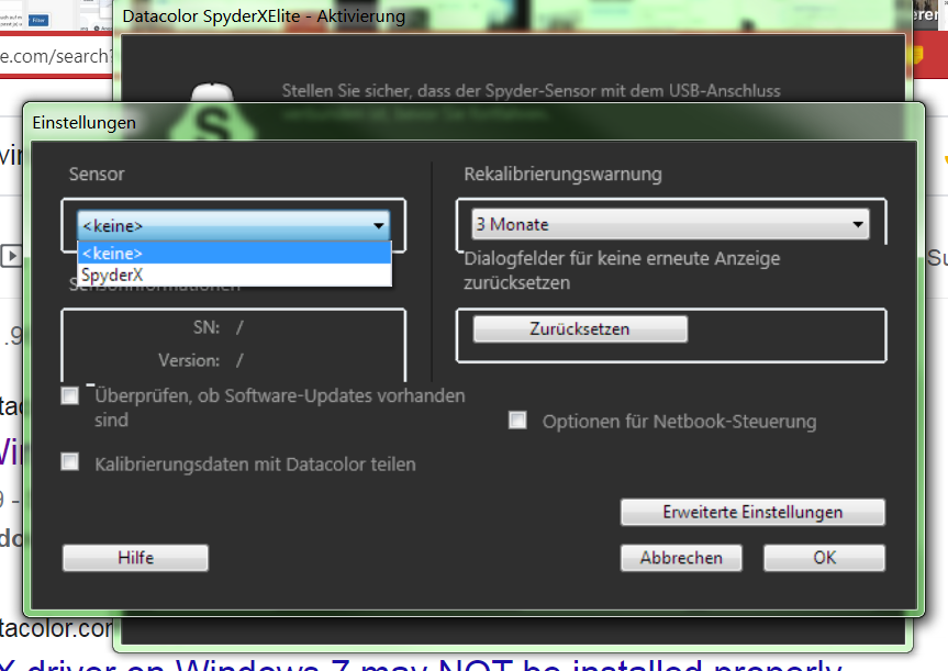

Ich möchte mit SpyderX meine Monitore kalibrieren.
Auf meinem Win7 x64 PC habe ich es soweit hinbekommen, wie hier beschrieben, dass das Gerät als WinUsb Device erscheint.
Ich kann aber keinen Sensor wählen. Sobald ich den Sensor hier gewählt habe, springt es wieder auf "keine" zurück.
Was kann ich da machen?

Auf meinem Notebook habe ich nun festgestellt, dass das Fenster aus dem Screenshot in Beitrag 1 eigentlich wohl nicht zum Startvorgang des Programms gehört, sondern zu irgendeinem Untermenü innerhalb des Programms. Ich verstehe nicht, warum das dann bei Win7 den Start verhindert.
