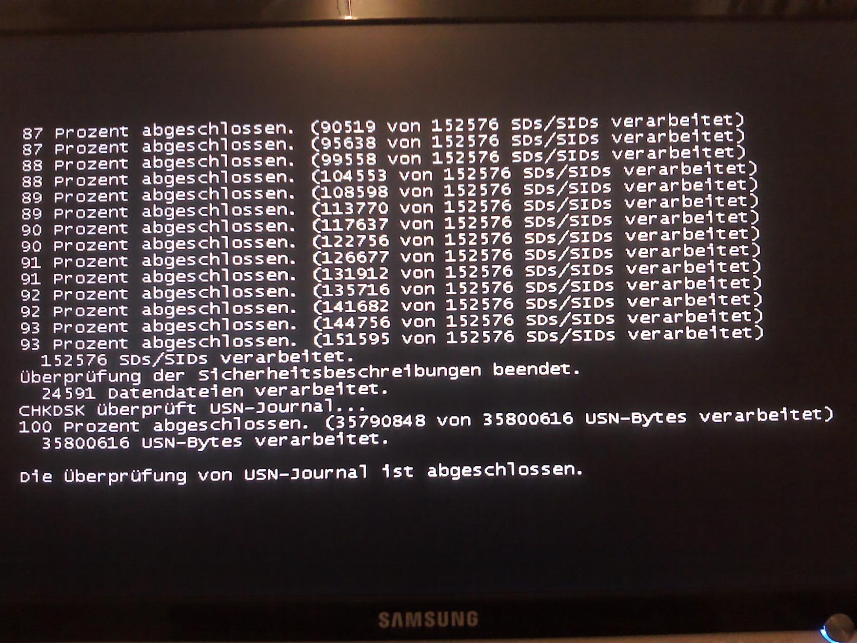

Gestern normal den PC runter gefahren, heute geht nix mehr: ssd ist eine Intel x25-m, smart zeigt an, dass die ssd Fehler hat. Win7 Reparatur läuft auch nicht durch (siehe Screenshot, bleibt genau da stehen) und bei einer Neuinstallation wird sie erst gar nicht erkannt - wie im BIOS übrigens auch, da nur sporadisch! Mit Linux geht auch nix!
Ich weiss...fremdiagnose ist immer schwer....aber was meint ihr? Garantie müsste noch drauf sein! :)

Andere HDDs oder ODDs werden ohne Probleme erkannt, sowohl im BIOS als auch in Setups ?

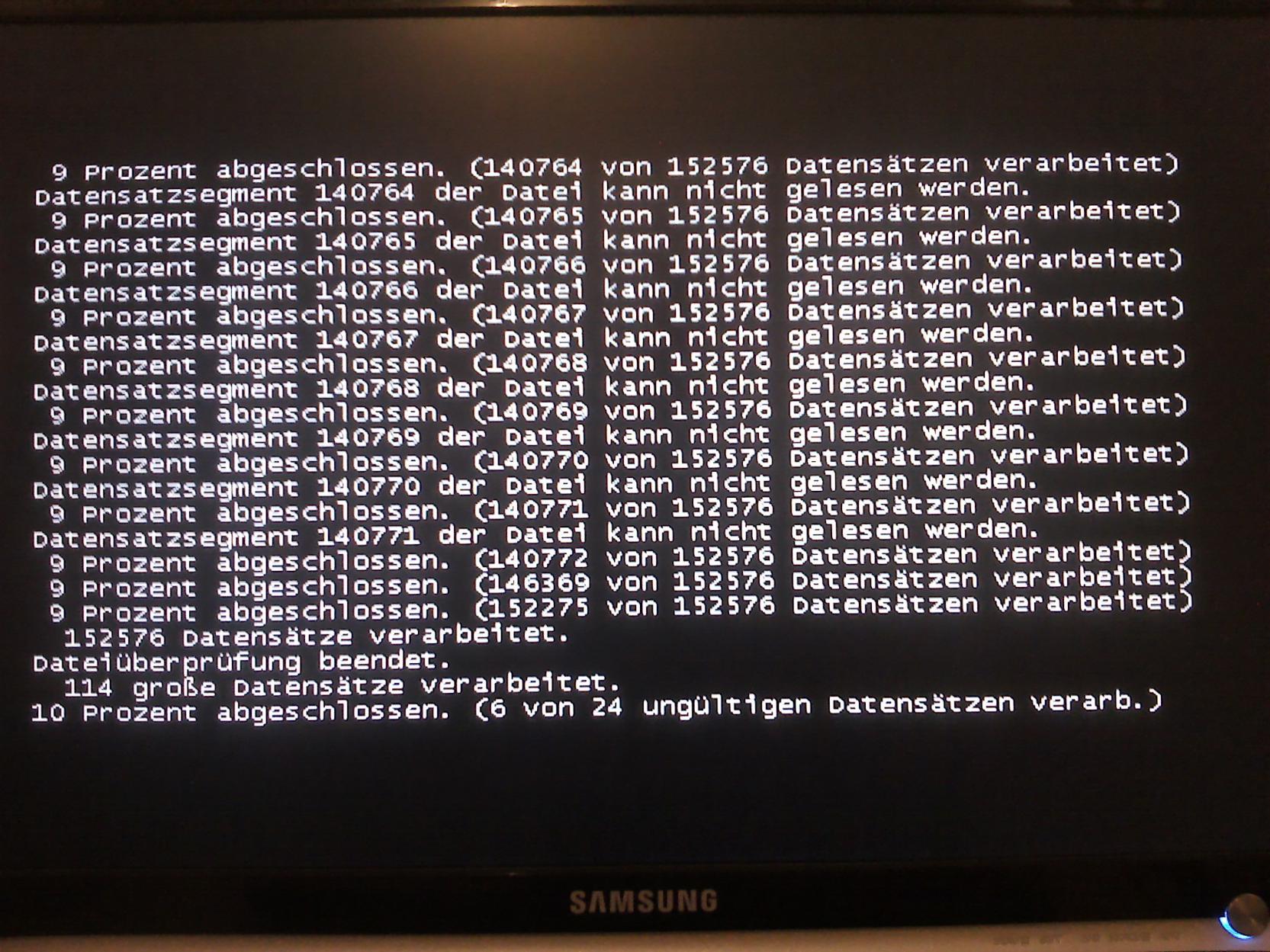

Jupp...mein datengrab wird ohne Probleme erkannt! Saga Ports habe ich auch schon gewechselt ...ahci/IDe auch! Noch ein Screenshot angehängt!

Hast du die Möglichkeit die SSD mal per USB anzuschließen per Adapter?
Ich würd aber eher darauf tippen, dass die SSD es hinter sich hat.

Eben, dann kannst Du ggf. auch mal genauer nachsehen, was mit der SSD los ist, also S.M.A.R.T. Werte auslesen und Intels SSD Toolbox starten.
Ssd ist bereits zu mf unterwegs...war mir ehrlich gesagt zu doof da jetzt noch rumzumachen! :) werde berichten was raus kam!
/edit/
So...hab heute 185€ für das Intel-Ding gut geschrieben bekommen! *bautz*
