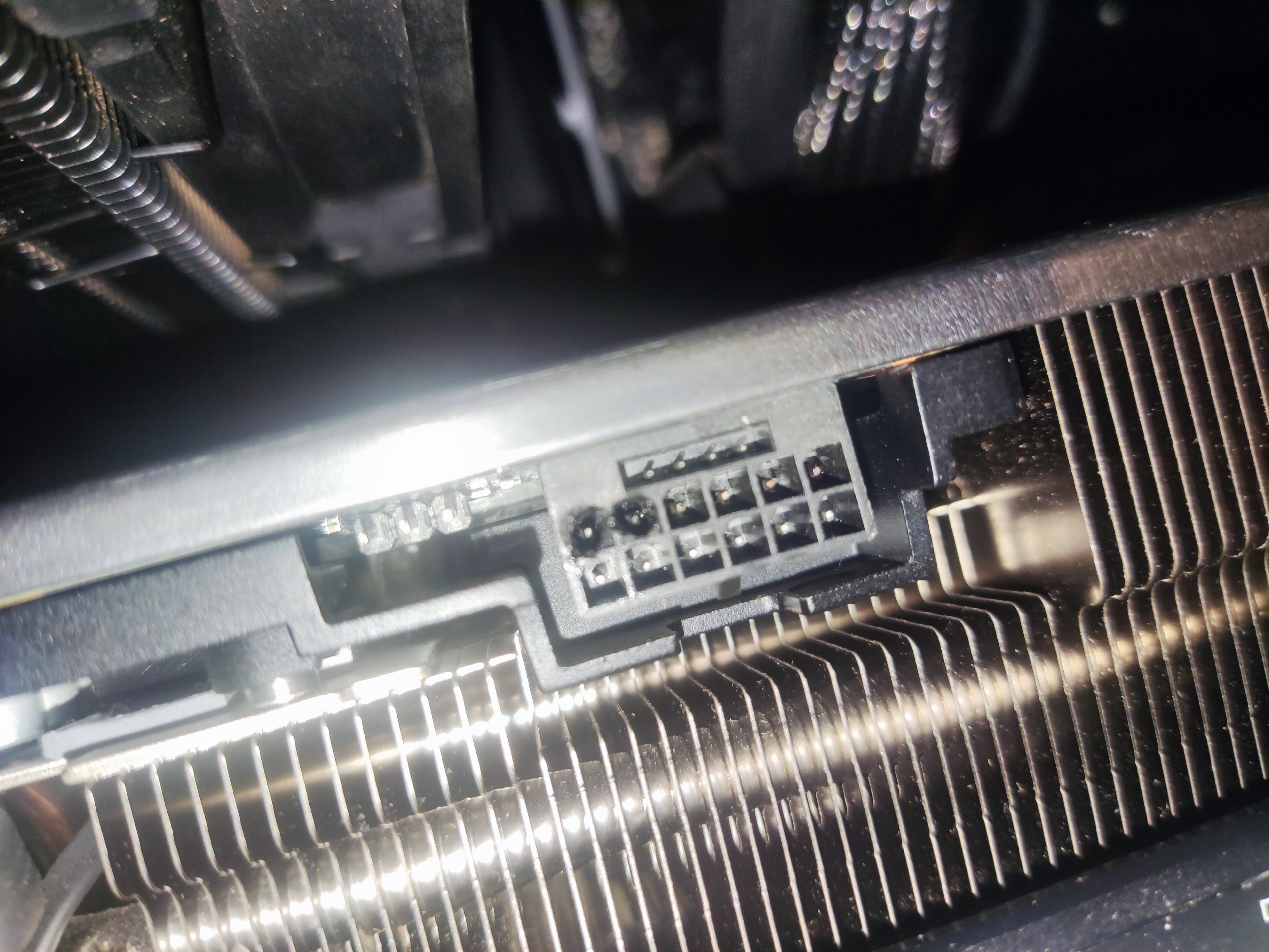

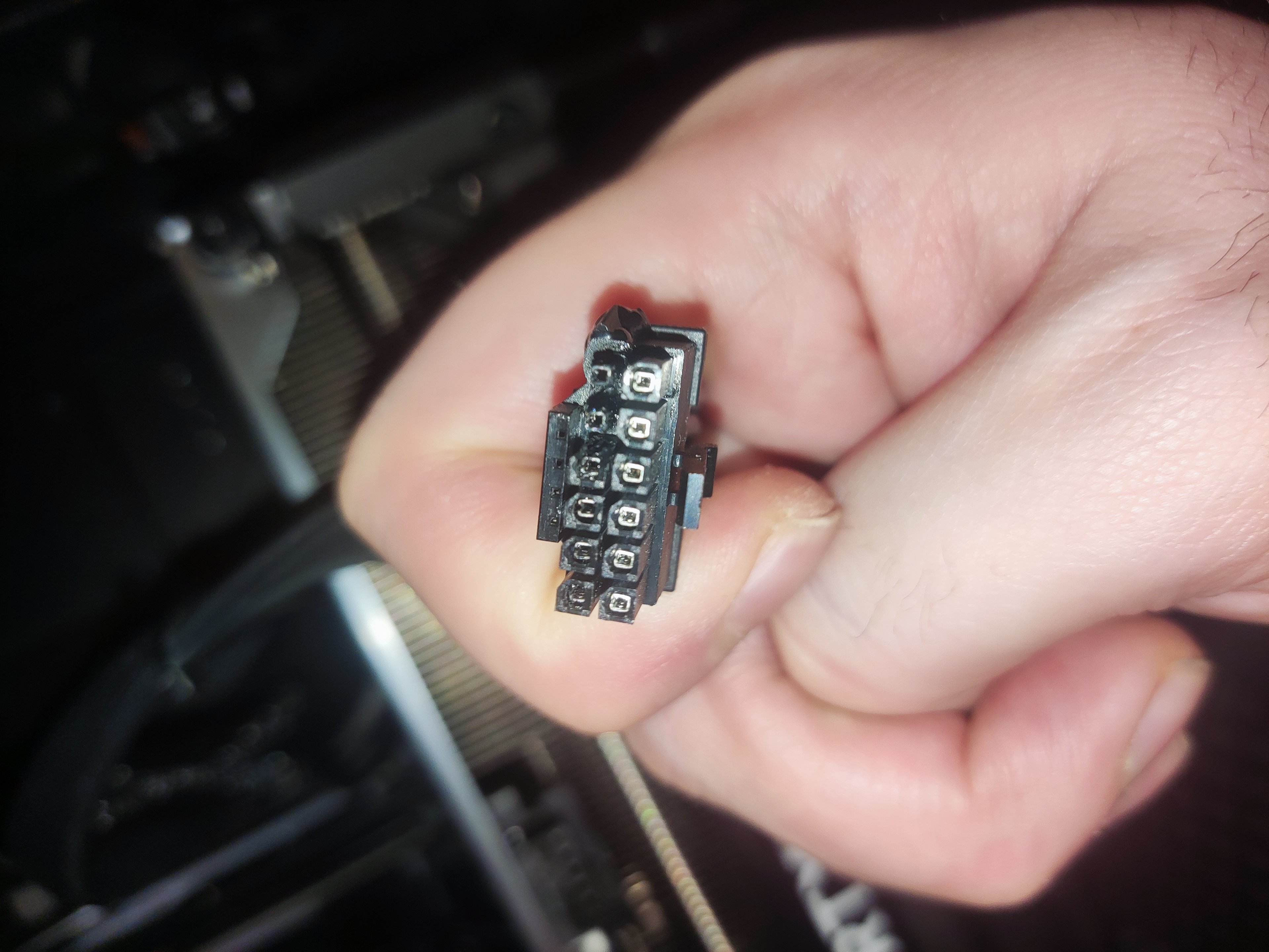

Hallo Leute,
ich brauche euren Rat. Ich hatte im letzten Monat mehrere Random Blackscreens, immer nur wenn ich am Spielen war.
Um Softwarekonflikte auszuschließen hatte ich erstmal mein Windows neu aufgesetzt. Paar Tage danach, das gleiche Spielchen.
Da ich die Hardware-News aktiv verfolge, war mir die 12VHPWR-Connector Problematik bekannt. Ich hatte vorher auch darauf geachtet, das dass Kabel bombenfest da drin steckt. Es ist also kein User-Fehler würde ich sagen.
Daraufhin wollte ich mir den Connector anschauen und habe dann leider erfahren das ich auch davon betroffen war.
Habe Mindfactory kontaktiert und sie meinten, ich soll mich an den Hersteller des 12VHPWR-Kabels wenden (in meinem Fall Corsair).
Ich habe Corsair noch nicht kontaktiert - kann mir um ehrlich zu sein nicht vorstellen, dass sie auf meine Anfrage in irgend einer Weise responden werden..
Die Grafikkarte funktioniert noch, im 2D Betrieb habe ich noch ein Bild bekommen. Games konnte ich auch noch starten.
Was würdet ihr an meiner Stelle machen? Ich weiß das dieses Problem weit verbreitet ist, vielleicht liest dies jemand der genau das gleiche Problem hatte?
Ansonsten dachte ich mir, dass ich meine Grafikkarte an ein Reparatur-Shop einschicke - ansonsten wird das wohl richtig Zeit in Anspruch nehmen. Ich wollte während meines Urlaubs Alan Wake 2 spielen, das hat sich jetzt wohl erledigt :(
Freue mich über eure Antworten.
Grüße

Zum hersteller deiner Grafikkarte einschicken. Asus hat bei einem kumpel die Buchse repariert. Er verwendete einen cablemod Adapter
Auf jeden Fall, die Karte erstmal nicht weiter betreiben! ☝️
Mal an Corsair wenden, dann ggf. nochmal zu MF.
Ganz zur Not, gibt es doch jmd. im Netz, der sowas repariert... war hier neulich schon mal Thema.
kriegst neuen Stromanschluss aufgelötet für XX EUR.

Sollten um die 250-300€ sein meine ich.
@oxmaniac90 Mich würde interessieren: wie viel Watt hast du da durchgejagt ?
Ich habe eine 4090 mit AX1600i und entsprechendem Corsair Kabel...macht mich neugierig hier.

@minimii
max 450 Watt, kein Overclocking oder Powerlimit angehoben - komplett Stock. Das ist ja das komische dran.

Ist es das original Corsair Kabel, also das Typ 4 auf 12VHPWR?
Hat deine Karte noch Garantie?
Wenn ja dann mach eine RMA bei Mindfactory auf und schick die Karte ein.
Klar haben die erstmal kein Bock wenn du so nachfragst, der Händler ist aber dein Ansprechpartner in den Fällen. Im RMA kannst du ja NT Typ angeben und dass das original Kabel verwendet wurde.
Da du ein vernünftiges Kabel verwendet hast, wenn oben die Antwort Ja heißt, dann hat der NT Hersteller damit nichts zu tun.
Du könntest dich höchstens an Corsair wenden und Fragen ob sie das Kabel auf Garantie tauschen, aber mit der GPU haben die nix zu tun.
