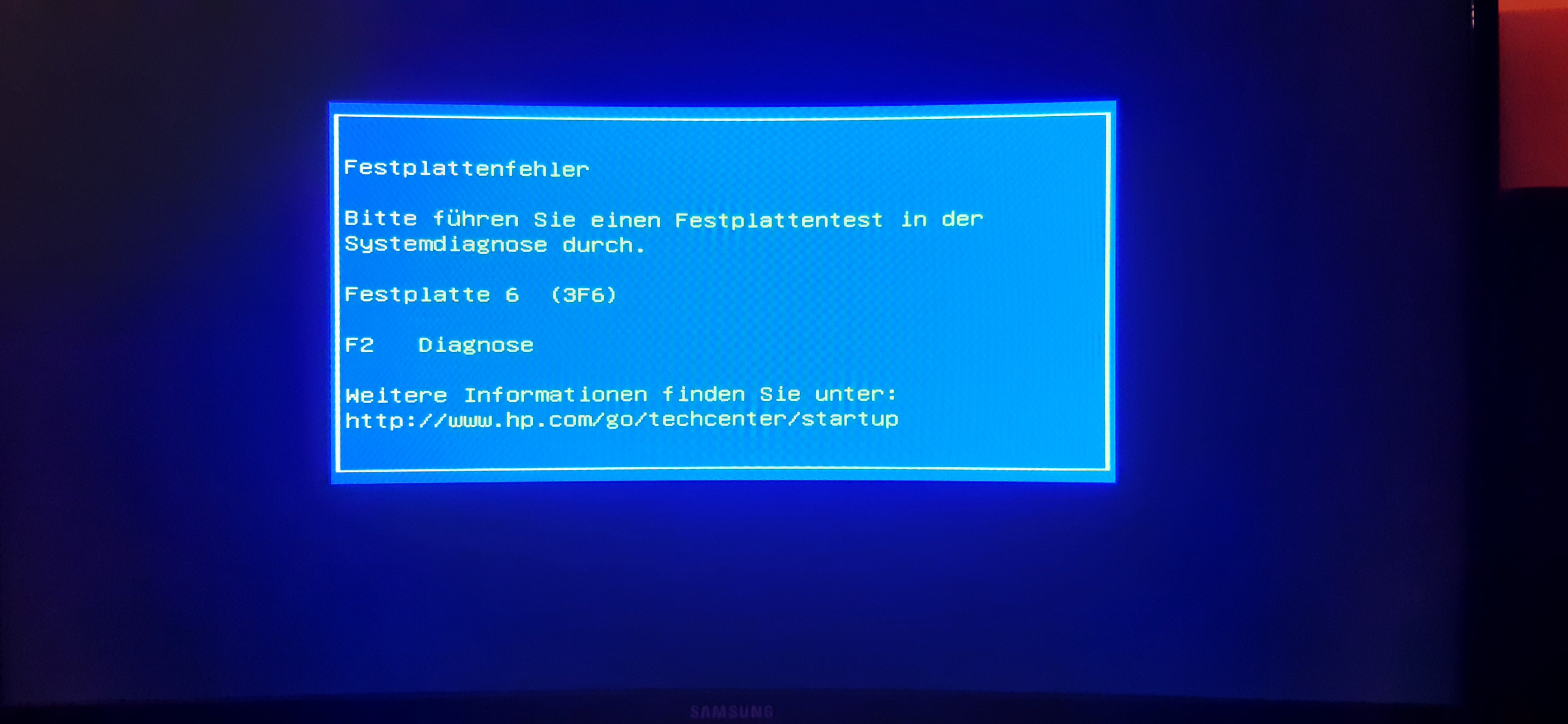

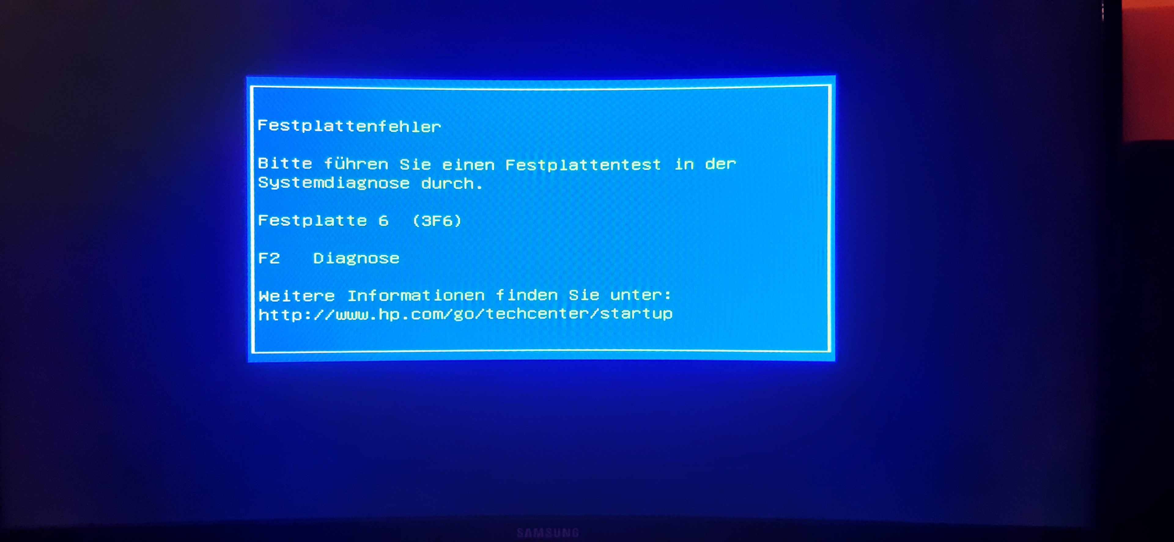

werkam schrieb:
Es wird da angezeigt das Festplatte 6 - die Fehler hat, es ist aber doch nur die SSD drin

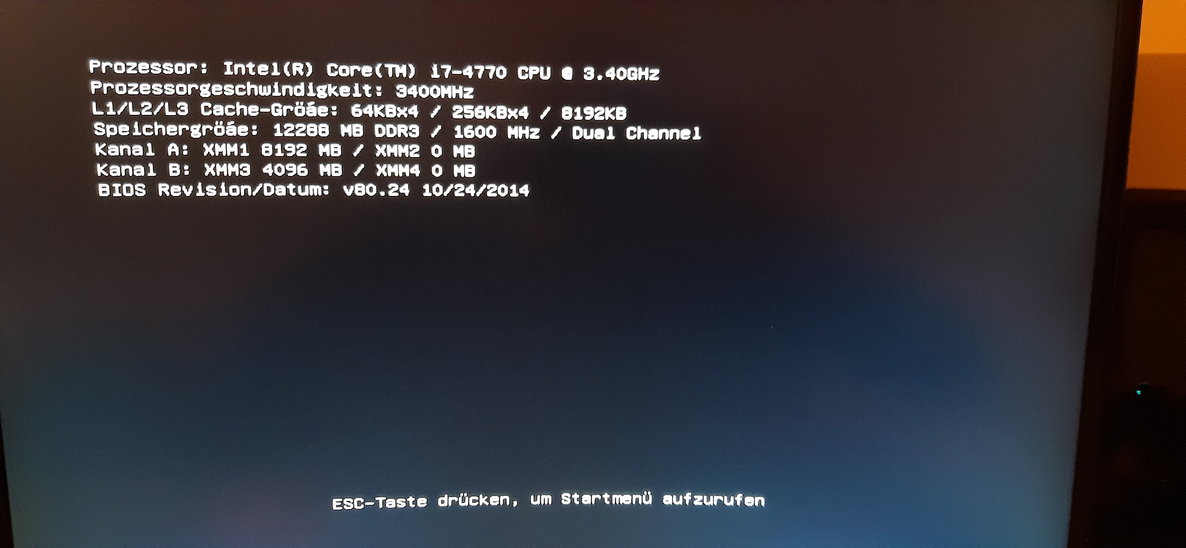

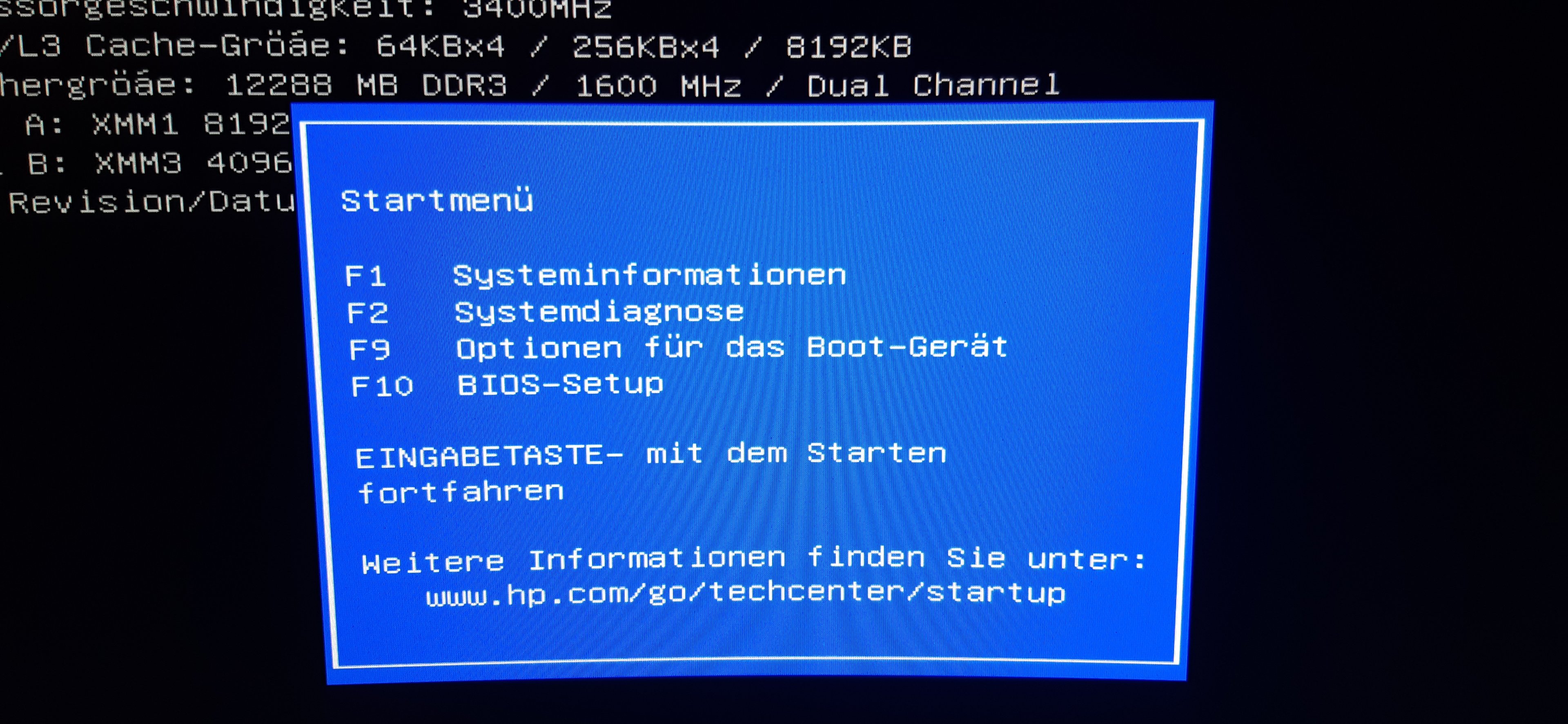

Voragng:
PC AN! (Auf AHCI)
Es kommt sofort dieses Fenster.
hier passiert nichts, irgend wann kommt dieses Bild.

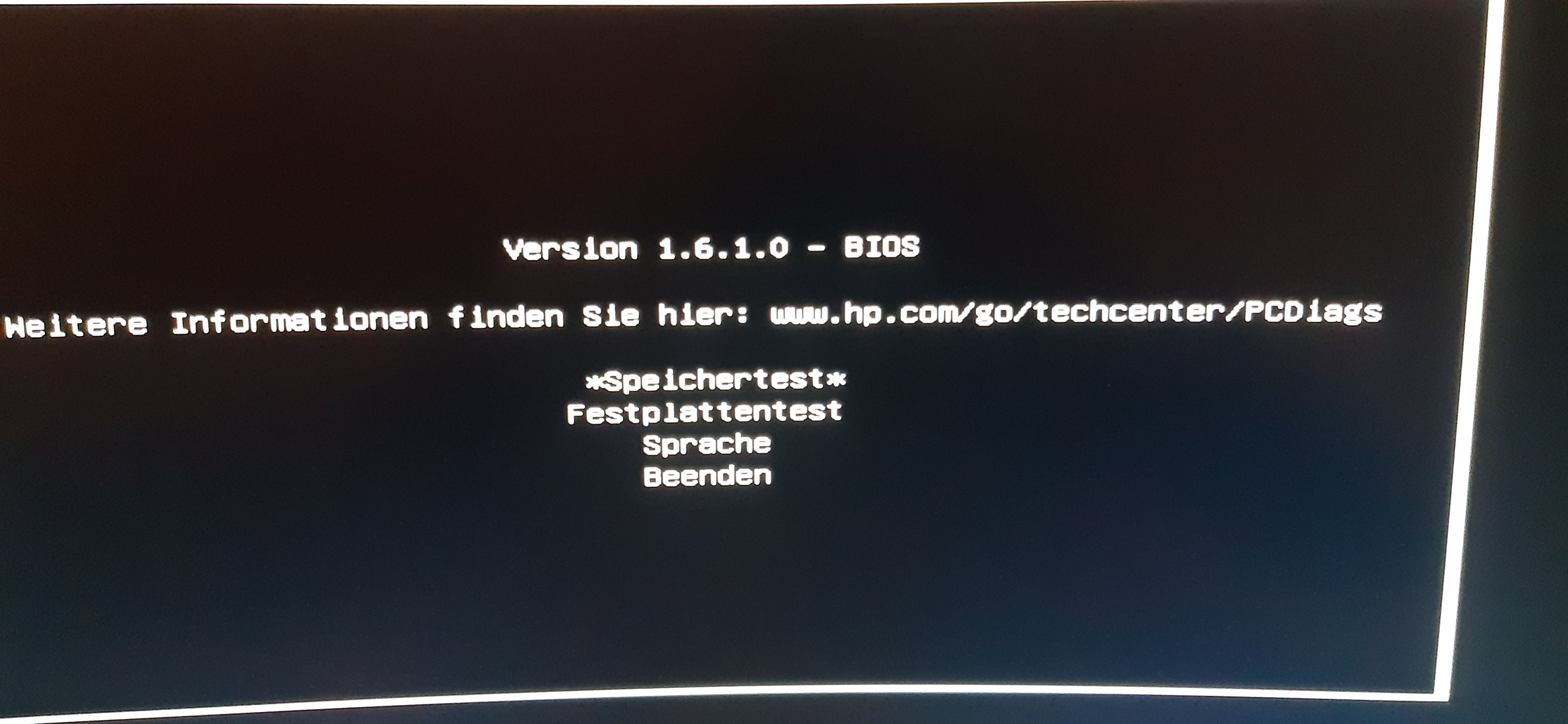

Klick ich F2 komm ich hier hin.
Wenn ich hier ESC und auf beenden Klicke, läd er Windows (auf AHCI)
Klicke ich jedoch F10 kommt dieses Bild
hier kann ich dann ins BIOS gehen und was ändern etc

Die Frage ist doch eher, wieso das Booten im AHCI Modus so lange dauert und wieso sich dabei das BIOS über den Zustand der Festplatte beschwert, was ja der Grund für das langsame Booten zu sein scheint. Daran wird aber auch eine Neuinstallation von Windows nichts ändern, da es ja eine Sache des BIOS ist die passiert bevor Windows überhaupt gebootet wird.

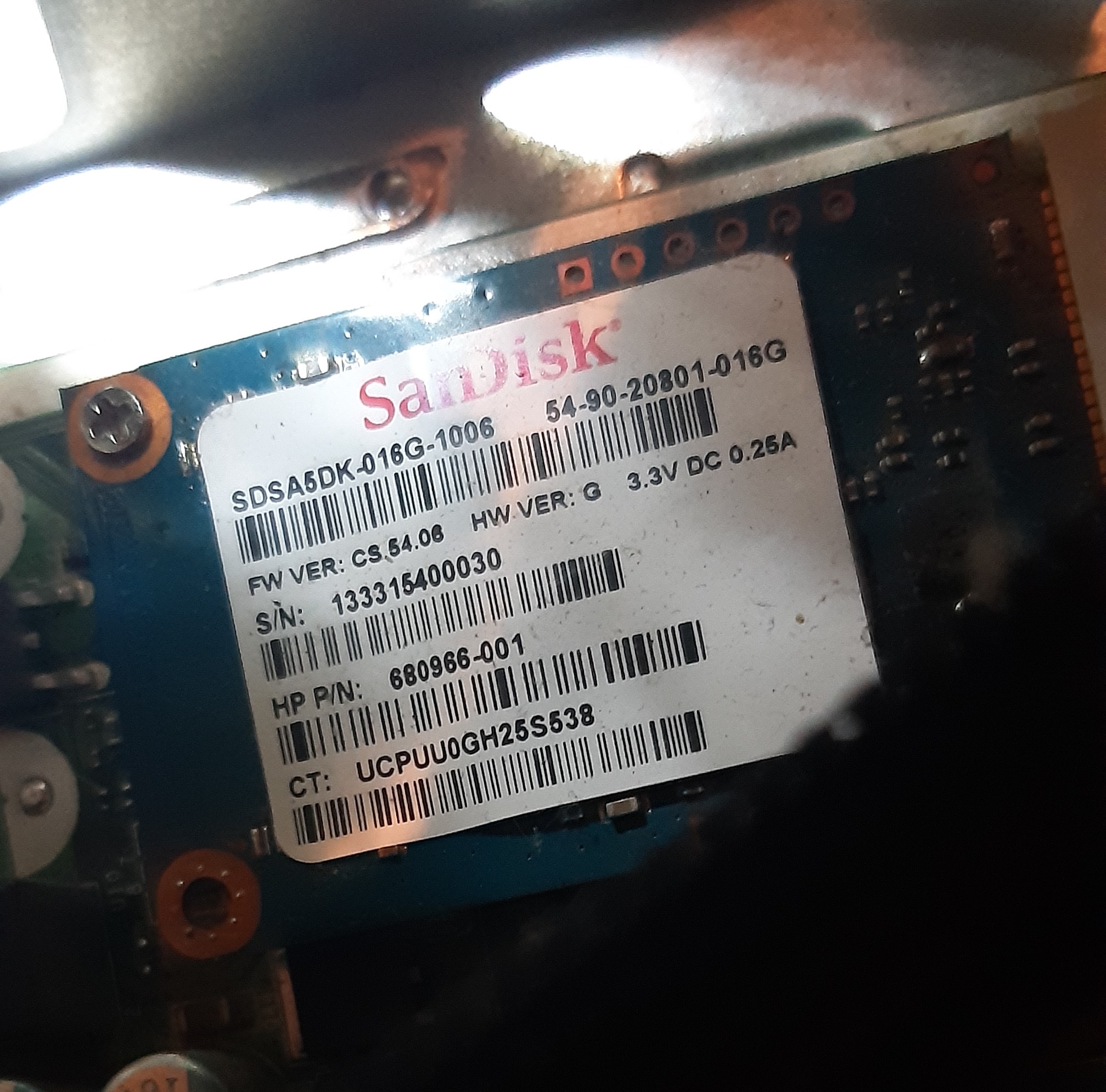

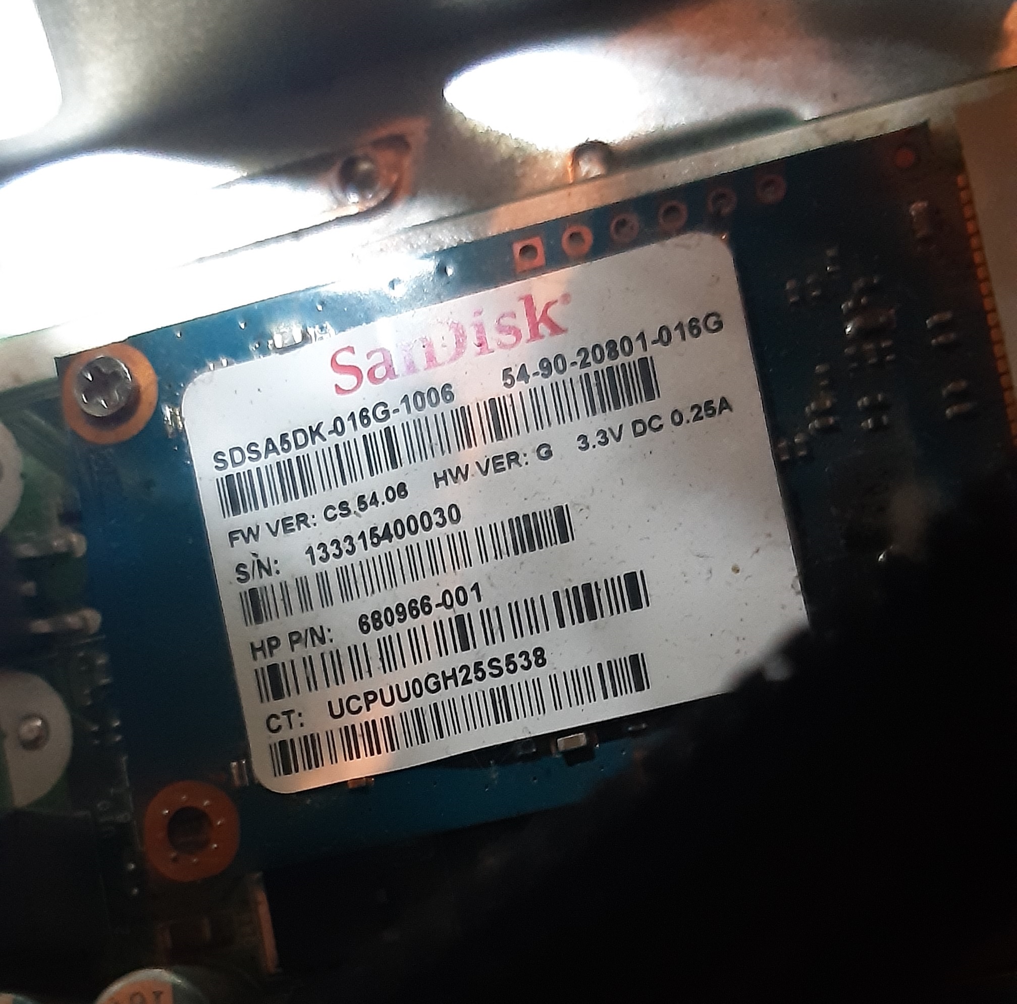

Eine SSM (Solid State Module) und ist per mSATA angebunden.
Reaktionen: RidaWinggler
Was macht sie ? und ist die zu meinem Problem von bedeutung, erwähnt und gezeigt zu werden ? hätte nicht gedacht das mein PC mit diesem Zeug bestückt ist, wobei er auch relativ alt ist.

Wie wir im nächsten Post von Dir gesehen haben, gibt es noch eine weitere SSD.

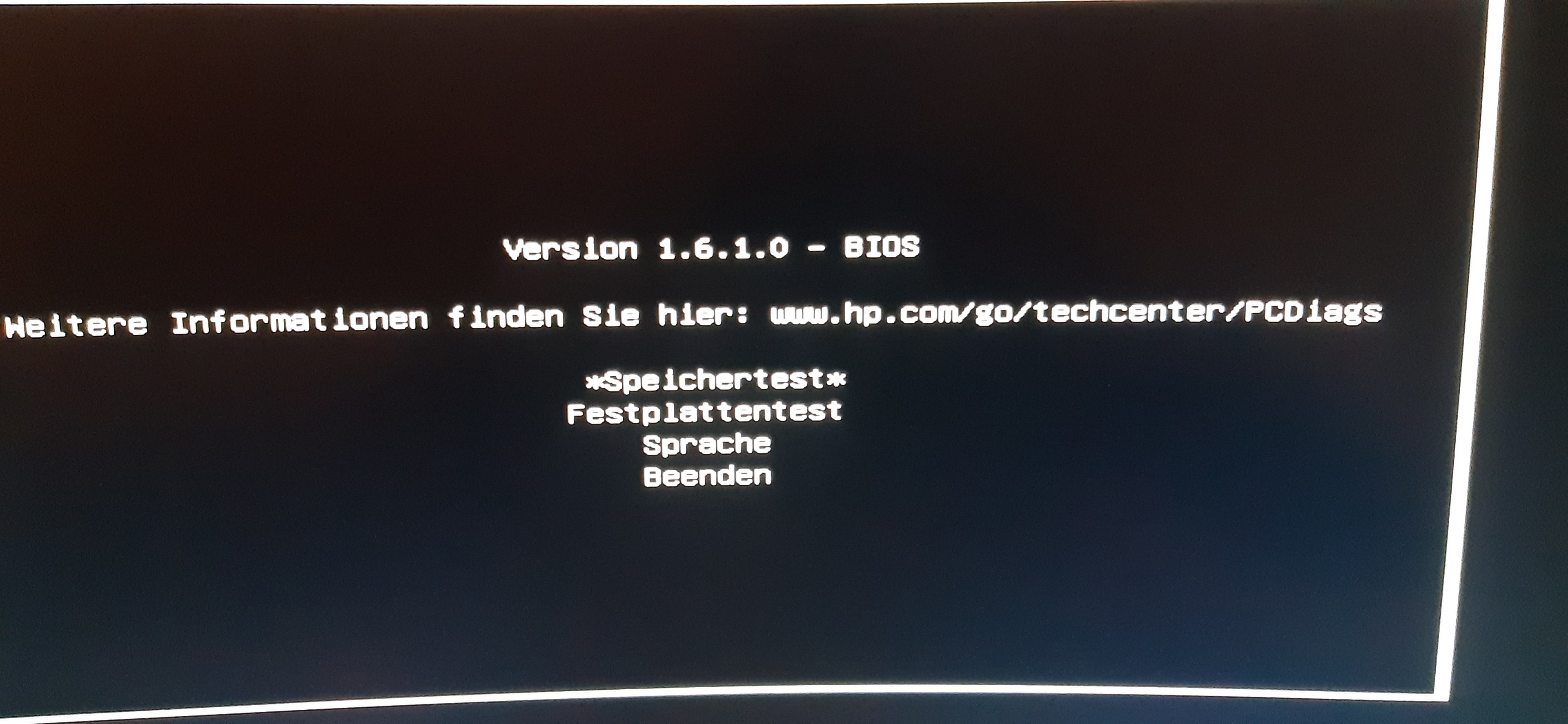

Genau da müsstest Du mal auf Festplattentest gehen, vermutlich muss man mit den Cursortasten die Auswahl treffen und Enter drücken, wenn die * vorne und hinten bei Festplattentest stehen.

Dies könnte mit der kleinen mSATA SSD zusammenhängen.
RidaWinggler schrieb:
Die dürfte wohl als Cache SSD für die HDD gedacht gewesen sein.
Mit Sicherheit kann man dies nicht sagen, aber wunden würde es mich nicht und vermutlich ist sie hin, sonst hätte sie als weiteres Laufwerk im Screenshot von CrystalDiskInfo erscheinen müssen. Ich würde sie einfach mal ausbauen und schauen ob das Problem dann weg ist, Caching wäre mit so einer alten und lahmen SSD sowieso eine massive Bremse für die neue SSD.
