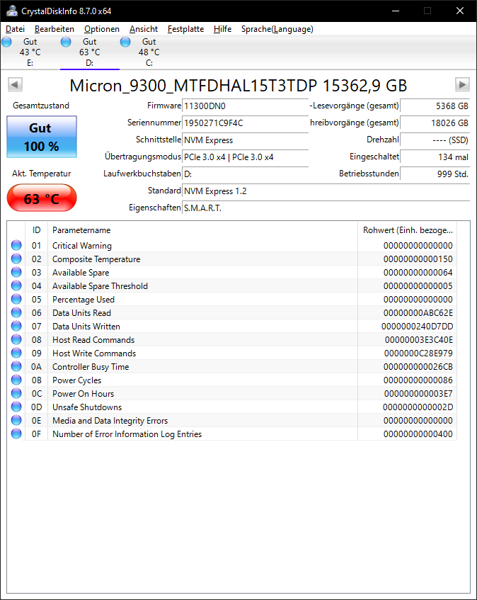

Servus, ich habe mal eine Frage. Ich habe ja eine 15.36TB Micron 9300 Pro SSD für meine über 1000+ Steam-Games verbaut und betreibe den Rechner MOMENTAN noch offen. Will ihn aber bald wieder schließen. Jedenfalls ist mir aufgefallen, dass meine SSD mit 63°C vor sich hindampft, was ja definitiv nicht sooooo gut sein kann? Bei geschlossenen Gehäuse hab ich ja dann noch die warme Abluft des AMD Ryzen 9 3950X und der AMD Radeon VII im Gehäuse und würde Temperaturen von 70°C+ nicht mehr ausschließen. Sind die Temperaturen noch okay, oder sollte ich besser einen aktiven Kühler verbauen? Gibt es vielleicht einen 3,5" auf 2,5" Adapter mit einen Lüfter auf der Unterseite? Meine SSD hat da Kühlrippen, aber ich konnte bisher nichts passendes finden...?

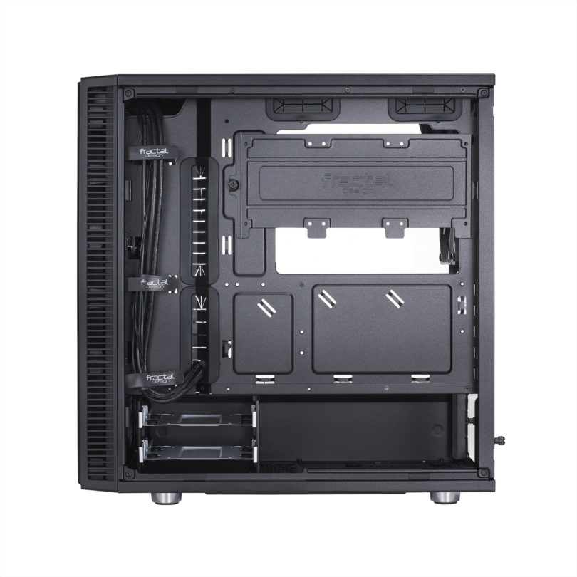

Die sitzt im Tunnel unten vorne, wo die zwei weißen 3,5" Trays sind. Die Backup-HDD ist direkt unter ihr, die wollte ich mit der Abwärme der SSD nicht auch noch durchrösten. Firmware ist bereits die neueste geflasht.
Ahh Meshify C okay, mhh, sitzt da unten direkt nen Lüfter der da hin pusten kann ? Klar kommt da nicht viel an wegen dem Käfig aber immerhin etwas....
Laut Deinem CD Bild hat die SSD 999 Betriebstunden und dabei wurden ca. 18 TByte geschrieben. Passt das zur Anwendung?
Unten rechts ist das Netzteil, die HDD sitzt auf den unteren weißen 3,5" Tray (links). Die SSD auf den oberen. Für den SSD-Halter oben ist sie etwas zu dick für's Gehäuse (ist dicker als herkömmliche 2,5" Notebook-HDDs), die ganzen Kühllamellen würden dann in der Schalldämmung versinken.

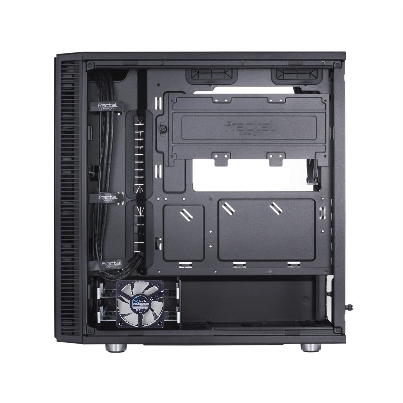

Option 1 Lüfter in der Front ganz unten montieren
Option 2 Lüfter oben drüber montieren also Caddy oben raus dafür irgendwas einfallen lassen das man da nen 80 oder 92mm Lüfter drüber bekommt und SSD in den unteren Caddy.
Wobei LokiDKS schon richtig anmerkt das der Airflow am SSD Gehäuse entlang geführt werden muss.
Nach wie vor ist ne Datacenter SSD, da herrschen deutlich andere Gegebenheiten wie oben in #7 schon angemerkt.
Falls die SSD wirklich einen direkten Luftzug zur Kühlung benötigt könnte man vielleicht auch kleine Lüfter (40mm, 50mm) vor oder nach den Trays anbringen.

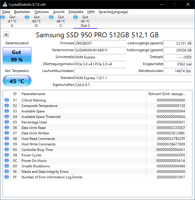

Naja, die meiste -erste- Zeit hatte ich Probleme sie ans laufen zu bekommen und sie lief erst mal angeschlossen aber ohne Funktion mit. Seitdem ich sie ansprechen kann, hatte ich die Steam-Spiele und meine privaten Daten (Musik, Fotos, Dokumente, etc.) draufgeknallt, welche so 7TB belegen. Ich finde die Schreibleistung auch etwas viel, ja. Erklären kann ich es mir nicht, die OS-SSD (auch "neu" - eine gebraucht gekaufte 2 TB Samsung 960 Pro) schraubt sich nicht so schnell in die Höhe. Meine in Rente gegangene 512GB Samsung 950 Pro kam nach 4 Jahren Arbeitseinsatz gerade mal auf 22TB lesen / 20TB schreiben.
Bin da auch schon nach einer Erklärung am suchen... Viren-Scanner ist der Windows-eigene. Hab auch sonst nichts besonderes eingestellt oder am laufen.
Kann man wegen der Kabel vergessen, die da alle entlang laufen. Gerade das U.2-Kabel ist extrem steif und unflexibel. Müsste man eher davor oder dahinter was basteln, wobei mir eine Kauflösung als 3,5" zu 2,5" am liebsten ist.
