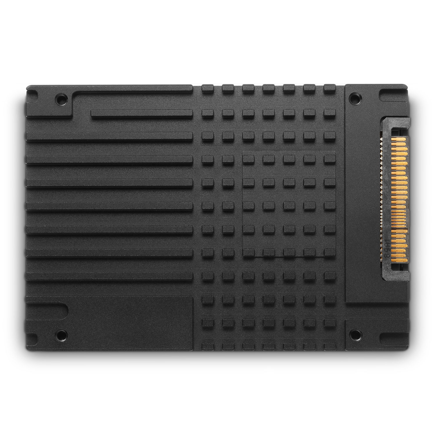

SSD brutzelt mit 63°C im Leerlauf vor sich hin

Wird nicht schön aussehen aber ich würde das so lösen: einen Artic P12 als oberen Frontlüfter einbauen, Einbauwinkel an die SSD schrauben und dann mit kabelbindern vor den oberen Lüfter binden (mit Kühlrippen zum Lüfter). Und dann über das Mainboard die Drehzahl des Lüfters passend einstellen.
Ich glaube nicht das man mit einem unten vorne oder hinten montierten Lüfter was erreicht es sei den die haben Serverdrehzahl. Das will aber keiner unterm Schreibtisch haben.

Aktiv mit 2 Lüftern (oben/unten) oder einem davor kühlen.
Am besten mit Frischluft! Das Ding braucht ganz sicher eine aktive Kühlung wenn sie schon im Idle >60°C hat.

Das würde dann eine Temperatur des Laufwerks von max. 70°C erlauben und Umgebungsluft zwischen 0 und 35°C, was im Grunde (fast) für ein klimatisiertes Gehäuse mit ordentlich Airflow steht, sprich 19" Rack in Serverschrank in klimatisiertem Raum.
Die 450 LFM sagen mir aktuell allerdings nicht wirklich was.
Das ist in einem normalen Desktopgehäuse schwer zu realisieren, insbesondere bei heißen Sommern wie letztes Jahr.

Jepp falsche SSD für ne Home Umgebung.... @mykoma
Naja "ablöten" wird er sich nicht, da müsste schon etwas mehr passieren, Drosselung wird einsetzen und die Haltbarkeit wird herabgesetzt...
Ablöten wird der sich nicht, aber Throttlen und dann bricht die Leistung ein.

Ich habe sogar genau dieselbe SSD und auch zuerst ein böses Erwachen gehabt mit 60 Grad im Idle. Autsch!
Dann habe ich aber die Position optimiert, nämlich habe ich die SSD auf derselben Ebene wie das Netzteil getan. Dann eben habe ich die SSD ganz nach links unter den Frontlüftern verschoben und siehe da, 49 Grad Idle gerade im Sommer.
Im Nichtsommer sind da bestimmt 45 Grad Idle drin und das reicht mir voll und ganz. Es ist also möglich, in einer Konsumer-Umgebung relativ humane Temperaturen zu erzielen.
Gehäuse ist übrigens ein Phanteks P600S.

Die braucht 7W, aber weniger wegen der Kapazität, NANDs die nicht angesprochen werden brauchen auch keinen Strom, sondern weil es eben eine Enterprise SSD ist.

Da kommt natürlich kein Luftstrom zur Kühlung vorbei, aber der wäre hier wirklich nötig:

Operating airflow 450 LFM @ 25°C
Passiv gekühlt bedeutet ja nur, dass eine Komponente keinen eigenen Lüfter hat, aber nicht das sie ohne einen kühlenden Luftstrom auskommt und der wird bei Enterprise Hardware in aller Regel auch entsprechend spezifiziert.

Falls die SSD wirklich einen direkten Luftzug zur Kühlung benötigt könnte man vielleicht auch kleine Lüfter (40mm, 50mm) vor oder nach den Trays anbringen.
Dann würde auch die Richtung des Luftstroms stimmen.

Bei Enterpriselaufwerken kommt es vor allem auf die Perfomance an und da auch das Aufwachen aus Energiesparzuständen Zeit kostet, unterstützen sie diese oft gar nicht. Außerdem haben solche Enterprise SSDs bei vielen Anwendungen gar nicht viel Zeit im Idle.
Genau für so eine Umgebung sind Enterprise SSDs gemacht. In den Servergehäusen steckt in der Mitte eine Reihe starker Lüfter die den Luftstrom für alle verbauten Komponenten erzeugen und die Laufwerke sind vorne, so dass die angesaugte, klimatisierten Luft an ihnen vorbeistreicht und sie kühlt.
Das ist ein typischer Fall der zeigt was passieren kann, wenn man unbedarft einfach Enterprise Hardware mit Consumer Hardware mischt, ohne sich eben genau mit den Details zu befassen.

PS: Wie sieht es eigentlich mit den Frontlüftern aus? Laut Hersteller ist ein 140mm verbaut, es können aber zwei 140er oder drei 120er verbaut werden:
Wenn nur einer oben verbaut ist, würde ich wenigstens mal schauen die die Temperaturen sind, wenn ein zweiter unten verbaut wird dessen Luftstrom über die SSD streicht, auch wenn der Luftstrom dann aus der falschen Richtung kommt und der Einbaurahmen den Luftstrom über die Kühlrippen abschirmen wird.
In den Deckel passen ja auch Lüfter und weil es nur um eine SSD geht kann man sich da schon aus Draht, Kabelbindern, Doppelklebeband irgendetwas basteln. Sieht dann vielleicht nicht schön aus aber Hauptsache es hilft :D
Mit so einem PC Gehäuse kommt man auch nicht weit, außer man klebt die SSD mit doppelseitigen Klebeband auf die Netzteilabdeckung und den Kühllamellen nach oben ausgerichtet in den Luftstrom hinter einem der vorderen Lüfter. Für solche Durchlüftungen habe ich nicht umsonst das Corsair 750D Airflow gewählt und das Gehäuse ist auch nicht perfekt umgesetzt, weil die seitlichen 2.5"Käfige leider keine so dicken 2.5" Laufwerke aufnehmen und die anderen 3,5" Laufwerkskäfige auch noch quer im Luftstrom stehen.
Wobei man bei dem Fractal mit zwei 140mm, davon mit Teilabnahme der oberen, vorderen Netzteilabdeckung im Wirkbereich der SSD die benötigte Luft zupusten könnte. Das wird aber bei dem quer gestellten HDD Käfigen leider zu unnötigen Geräuchen durch Luftverwirbelungen kommen und die Verschraubung mit den SSD Kühllamellen nach unten gerichtet bei der Festplattenaufnahme lässt die Frischluft letztlich verpuffen. Das gleiche Shrottdesign wie bei Corsair, aber wenigstens kann man mit 140mm Lüftern und Radiatoraufnahmen werben.
Den HDD Einbaurahmen müsste man innen komlett mit einem Dremel bearbeiten oder auch hier die SSD mit den Lamellen nach oben gerichtet wenigstens umdrehen.

So, ich habe mittlerweile einen 12cm Lüfter von EK, der mit Höchstdrehzahl vor sich hin läuft, davor gebastelt: Die Temperatur sank im Leerlauf von 63°C auf 60°C, dafür ist es jetzt richtig schön laut. Und die Samsung-Server-SSD kommt statt heute erst morgen. Die dürften sich dann noch besser gegenseitig aufheizen.
Meine Idee wäre: Ich kann unten im Tunnel statt des HDD-Trays ja auch liegend (statt in der Front stehend) einen 12cm Lüfter montieren. Kann mir jemand mittels eines 3D-Druckers oder Blechverarbeitung nach meiner Vorlage eventuell eine 2-fach 2,5"-SSD-Halterung gegen Bezahlung anfertigen? Durch einen Ausschnitt würde ich den Lüfter direkt auf die Kühlrippen der SSD blasen lassen.

Ein Lüfter alleine bringt nichts, wenn Zu- und Abluft nicht stimmen und er die Luft nur im Kreis wirbelt.
