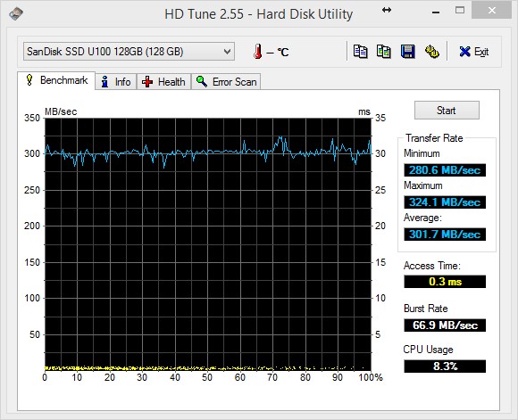

Das komische ist, dass ich mit HD Tune genau das gleiche "Phänomen" bei der Sandisk habe wie Pisaro in seinem ersten Post. Bei der M4 und der HDD ist aber alles stabil. Am Bench kann es also nicht liegen, sonst würde die M4 da auch spinnen. Sicher dass das nur an Windows auf der Platte liegt? Das hatte ich bei früheren Tests auch nie (zumindest nicht so extrem), egal ob ich Windows auf ner SSD oder HDD hatte.
Laut CHKDSK und HD Tune ist die Sandisk absolut fehlerfrei.

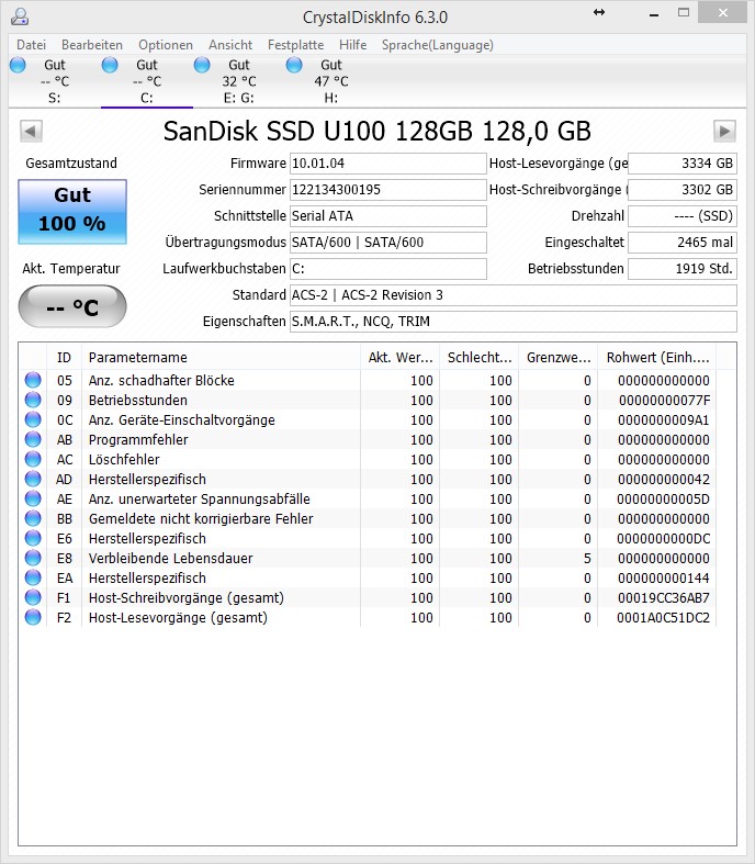

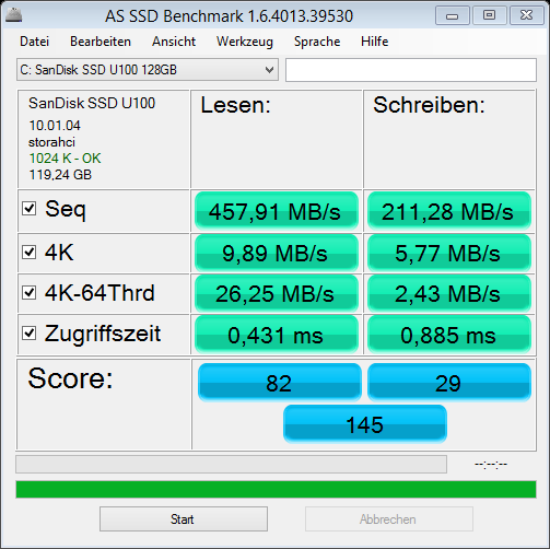

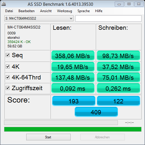

Lasse gerade den AS SSD Benchmark drüber laufen, das ist echt erbärmlich...
Sequentiell sind die Werte noch OK (457/211MB/s), bei 4K wird dann schon mies (9,89/5,77MB/s) und bei 4K-64Thrd (schreiben) wirds richtig übel! Der hingt da gefühlt ne Ewigkeit dran, erst ein paar Minuten unter 1 MB/s, dann sprangen die Werte kurz vollkommen verrückt zwischen 0 und 10.000 und dann blieb es konstant etwa bei 2 MB/s...
Es ist übrigens ne Sandisk U100.
Meine Crucial SSD schneidet insgesamt weit besser ab.
Screebshots häng ich mal an.

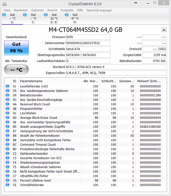

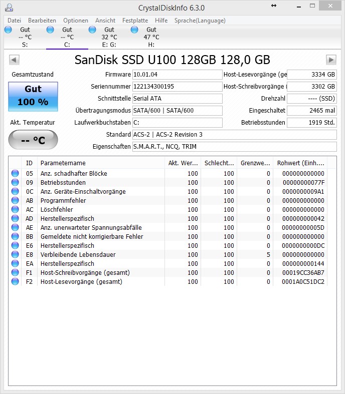

Die vom CrystalDiskInfo kommen noch.

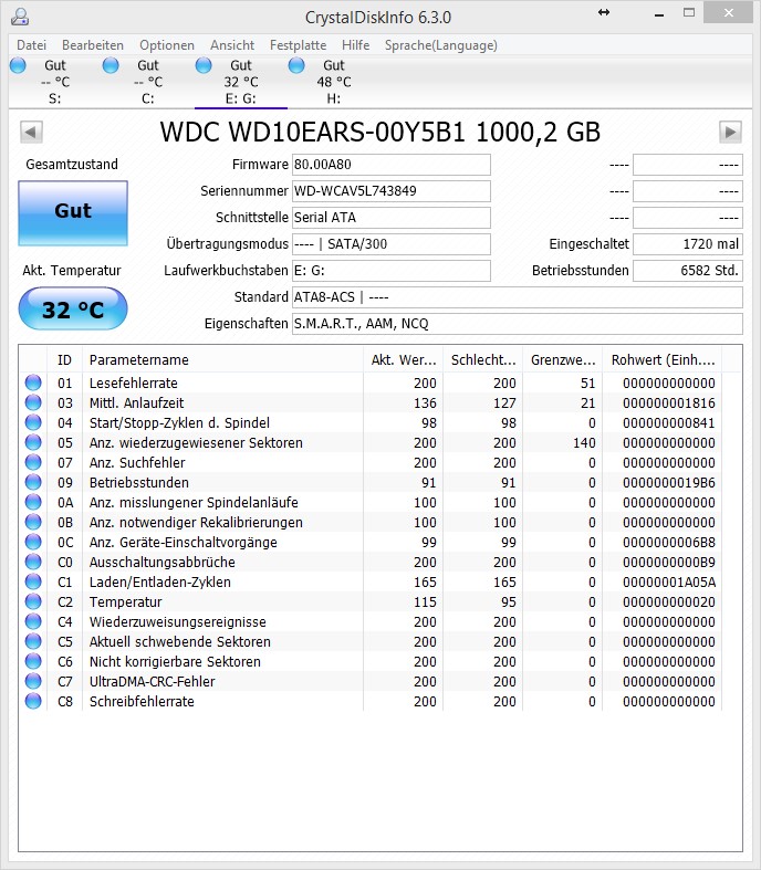

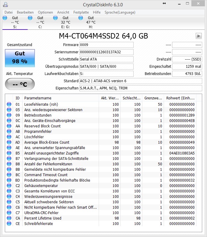

1.) Die FW 0009 der m4 hat einen Bug der ab 5184 Stunden zuschlagen wird und die solltest Du unbedingt bald updaten. Ich würde empfehlen die Crucial m4 0309 iso, nach madnex Anleitung mit Unetbootin auf einen Stick zu ziehen, denn der Windows Updater macht zu oft Probleme, weil das Update ja nicht unter Windows selbst erfolgt, sondern beim nächsten Boot das Updateprogramm vor dem eigentlichen Windows eingebunden wird, nur mögen viele Virenscanner sowas gar nicht und UEFI Secure Boot mag das auch nicht.
2.) Die Benchmarkwerte der m4 sind nicht so toll, hängt die an einem SATA 6Gb/s Port von einem Zusatzcontroller statt an einem Port vom Chipsatz?

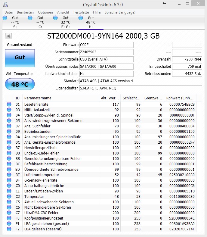

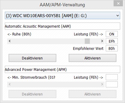

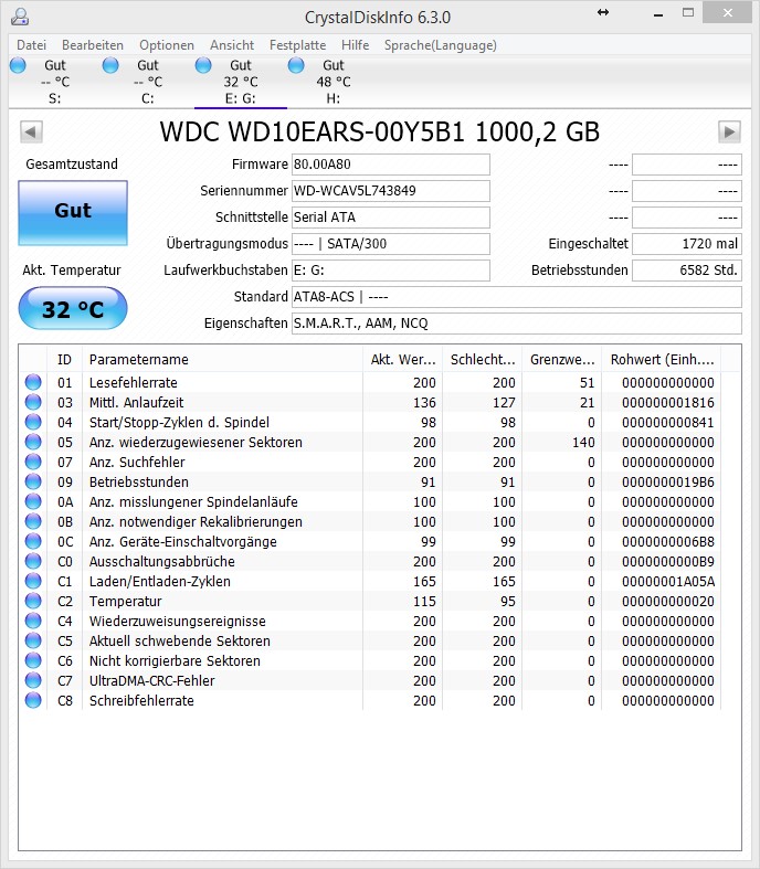

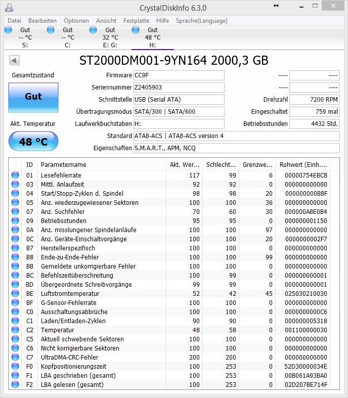

3.) Beide HDDs haben eine Menge Lade-Entladezyklen, das dürfte die Ursache für die Probleme sein. Gehe mal bei CDI in Optionen -> Erweiterte Optionen -> AAM/APM Verwaltung, wählen nacheinander beide Platten aus und stellen den unteren Regler ganz nach rechts, bis daneben EFh steht. Wenn es dann weg ist, dann stelle CDI so ein, dass es bei jedem Start so eingestellt wird, da die Einstellungen nicht dauerhaft sind, sondern nur bis zum nächsten Booten. Wählen also "Optionen -> Erweiterte Optionen ->AAM/APM Autoanpassung" und dann "Optionen -> Mit Windows starten" an.

2. Die M4 und alle anderen Platten (außer H - USB 3.0) hängen an SATA6-Ports am MB, Zusatzcontroller habe ich nicht verbaut. Aber wenn du die Werte der M4 schon "nicht so toll" findest, was sagst du dann zu denen der U100? ;)
3. Die letzte HDD ist wie gesagt extern, die Probleme treten auch auf wenn die abgeklemmt ist.

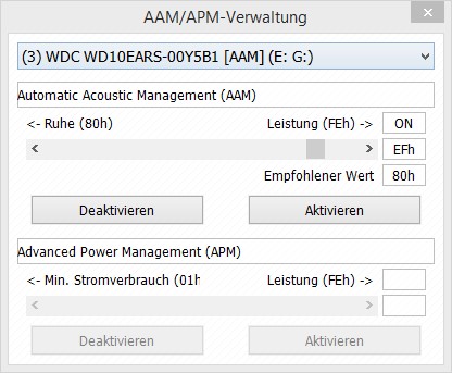

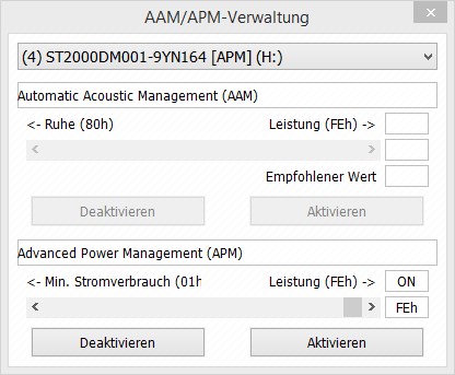

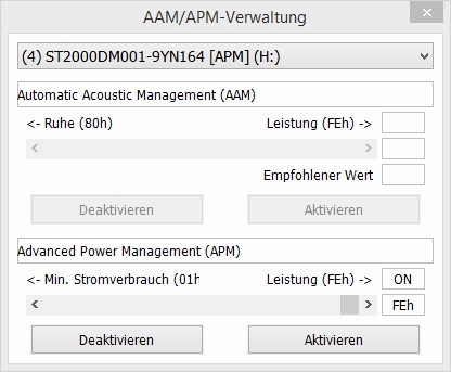

Hab deine Anleitung jetzt mal soweit befolgt, aber APM habe ich bei der HDD nicht zur Verfügung, bei der Externen ist es umgekehrt (s. Screenshots). Und EFH ist nicht ganz rechts, sondern FEH (vertippt?).
Wovon ist die Verfügbarkeit der Einstellungen abhängig? Bei der U100 kann ich da garnichts einstellen und bei der M4 auch nur APM.
Heute läuft der Rechner übrigens schon wie von Geisterhand flüssiger. Nur noch selten die besagten hänger und auch beim Check mit HD Tune ist die U100 viel konstanter als zuvor. Keine Ahnung was da abgeht... Was noch immer ziemlich lange dauert ist im Explorer "Dieser PC" zu laden.

1. Der Link zur FW geht nicht. Ich hab mal auf der Seite geguckt und nur diese FW gefunden: 070H. Was macht der besagte Bug denn?
Verursacht im Stundentakt einen Bluescreen.
Die U100 ist bekannt für den Effekt, den diese bei dir zeigt.
Vertippt: ja
Nicht alle SSDs/HDDs unterstützen alle Funktionen.
Danke für den Hinweis, dann hat Crucial die wohl vom Server genommen oder die Seite umgestellt, aber die 070H ist auch ok, es gab nur zwischenzeitlich FW Versionen die nicht so toll waren und daher haben viele ihre m4 noch mit den bewährten Versionen 0309 und 000F am Laufen, so wie ich auch.
Die SSD reagiert nach einer bestimmten Zeit einfach nicht mehrm und wenn da eine wichtige Systemdatei von Windows drauf ist und Windows darauf zugreifen will, gibt es einen BSOD, wie Hallo32 schon geschrieben hat. Aber da die m4 nicht die Systemplatte ist, muss ein BSOD nicht zwangsläufig passieren. Erst wenn sie stromlos gemacht wurde, reagiet sie wieder.
Da Du nicht geschreiben hast um welches Board es geht, kann der zusätzliche SATA 6Gb/s Host Controller auch auf dem Mainboard verbaut sein, die Chipsätze für den S. 1155 haben ja alle nur maximal 2 SATA 6Gb/s Ports, wenn Deines mehr hat, sind die übrigens von einem Zusatzcontroller und dazuu würde eine seq. Leserate von etwa 360MB/s passen.
Ja, vertippt, ich meinte FEh. Die WD unterstützt das nicht, die kann nur AAM und nicht APM, da musst Du denn mit WDIDILE3 versuchen den Timer für Unload einzustellen. Das Tool läuft aber nur unter DOS und nicht in einer Eingabaufforderung unter Windows, man muss also einen Bootstick bauen.
Das ist bei SSDs auch normal, bei denen geht das Energiesparen über LPM, wenn sie das unterstützen und bei den ganz neuen geht auch DevSleep.
Erstens ist HD Tune für SSDs sowieso ungeeignet und dann ist es Dein Systemplatte mit Windows und Windows greift da ständig drauf zu, was beim beim Benchen von Systemlaufwerken mit HD Tune ständig irgendwelche Zyken nach unten bewirkt, die beim Wiederholten Benchen dann an anderen Stellen auftreten.

Die U100 ist ja im Grunde die gleiche SSD wie diese namenlose SanDisk und die ist sehr lahm, vor allem bei den zufälligen Zugriffen und IOPS, gerade auch schreibend. Da können Windows Updates im Hintergrund dann schon spürbar sein. Der WD musst Du die Unloads eben mit WDIDLE3 abgewöhnen, dann sollten zwar die Verzögerungen nachlassen, aber ein Rennpferd wird sie trotzdem nicht.
Sata3_M1 und Sata3_M2 sind langsame Ports, die mit einen zusätzlichen Controller realisiert wurden.

Fast jede aktuelle SSD ist follter als diese alte U100, deren Controller ist einfach extrem altmodisch und hat eben eine miese Randomperformance.
